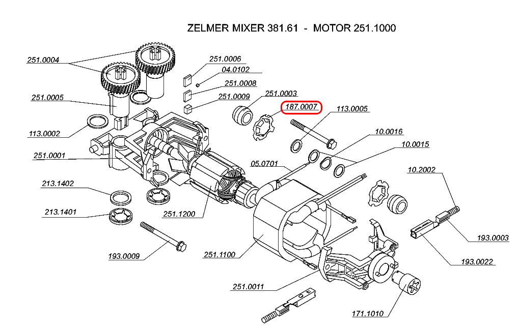

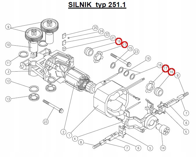

Potřeboval bych poradit, kde sehnat náhradní díl na obrázku označen jako čislo 17. Nevím jak jej nazvat a tedy co hledat. Při rozborce přistroje jsem našel očesaný "vétrník" a překvapila absence právě dílu 17 u ložiska u toho větrníku. Nenarazil jsem ani na žádné zbytky.
Větrník jsem našel na fixpart.cz, ale díl 17 tam neumím identifikovat.
A ještě dotaz. U ložiska u komutátoru je sestava pružné podložky, pozice 18, 19. Tato sestava nemusí být i na straně větrníčku? Nevidím ji ani na obrázku.
Děkuji

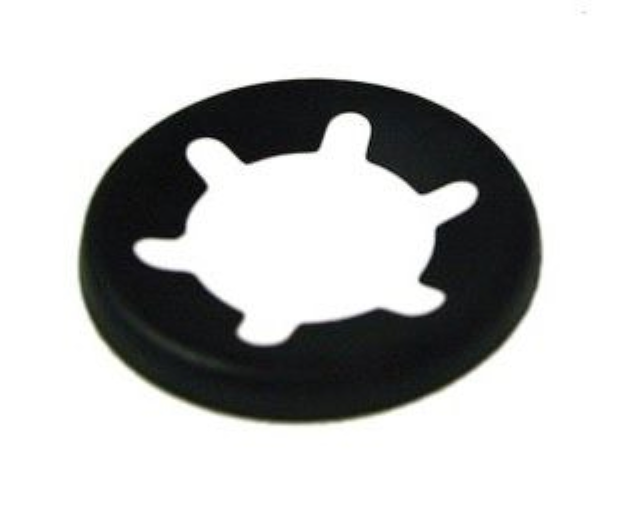

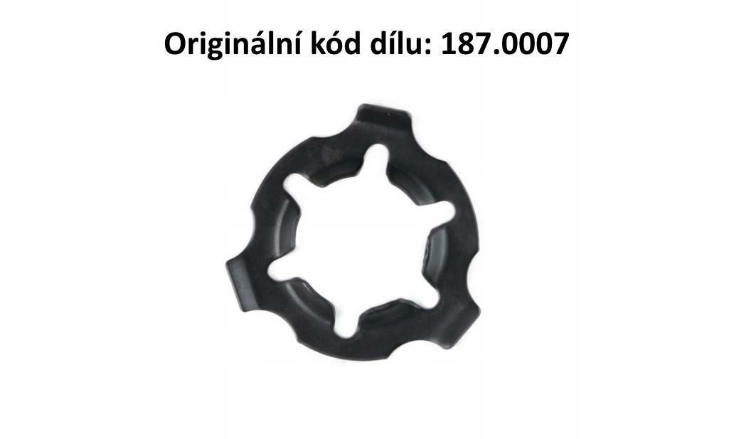

Ta pojistná podložka má označení 213.1401, ložisko je 251.0003, rotor (na kterém je větrák) má označení 251.1200. Pružné podložky jsou jen na straně komutátoru, na druhé straně je hřídel zakončená dírou, ve které je ložisková kulička (24) opřená o plíšek (20) obalený mastným papírem (22) + je tam kus filcu (21).
Servis pro Zelmer jsem dělal docela dlouho a výhoda byla ta, že se to v Polsku pořád vyrábělo (a asi i pořád vyrábí), tudíž se dalo sehnat prakticky cokoliv (do posledního šroubku) - opravy motorů (dřív i vysavačových) byly standardní práce. Spíš byl problém v tom, že odmitali dobropisy (vše se muselo opravit) - tudíž když třeba motor doslova totálně shořel a vzal s sebou i zbytek pristroje tak nezbývalo nic jiného, než objednat prakticky vše a složit nový šlehač...

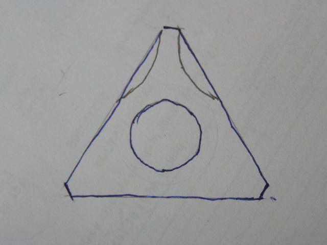

Ještě si nech projít hlavou jestli by ložisko neudržela ve figuře planžeta tvaru na obrázku. Tu vybrousíš snadno a tvrdost lze ovlivnit probroušením třech paciček.
