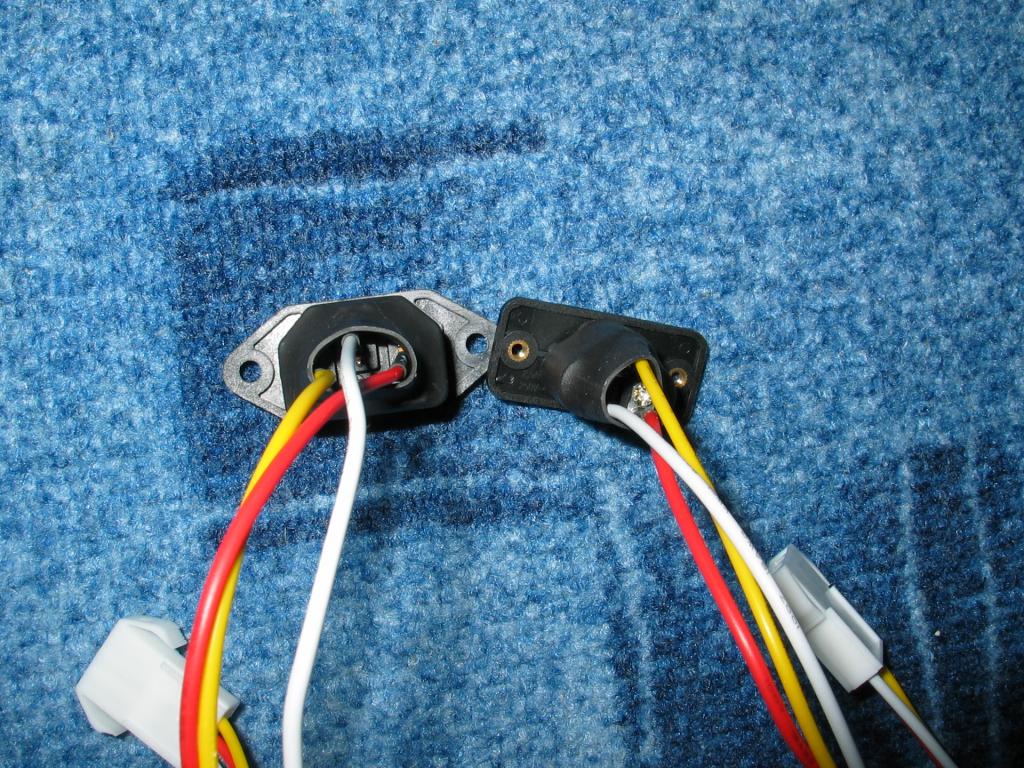

Faza na kostre - vysledok: odpaleny monitor a graficka karta.

rnbw píše:Faza na kostre
to se podařilo tobě ?

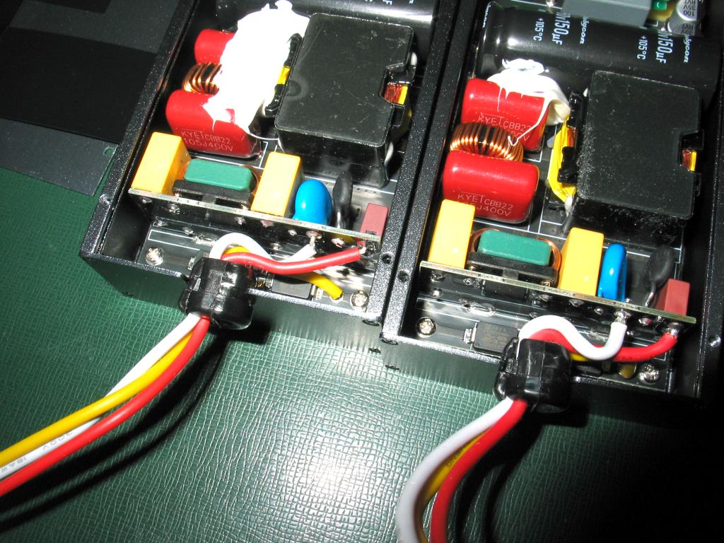

Nie, doniesol mi to kamos aj s odpalenymi monitorom a grafikou.
Kedze ma tie zdroje dva, tam som zvedavy, ci aj druhy ma napajacie konektory zapojeny rovnako. Ku kazdemu zdroju je totiz jeden "normalny" (IEC C14) a druhy "notebookovy" (IEC C6) konektor (na fotke su oba od jedneho zdroja).

tak asi měli montážníci moc rýžového vína . . .

Nebo barvoslepé čínské dítě :-(

Vyzera to tak. Druhy zdroj to ma zapojene spravne.
Monitor ma odpaleny procesor RTD2785DRM, ktory na webe ani neexistuje. Takze jedine zohnat celu dosku.
