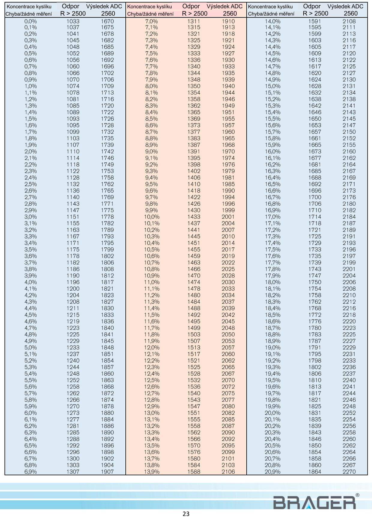

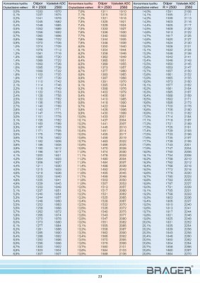

mám analyzátor spalin (Lambda sondu) Brager BCA-02, kterým sleduji kvalitu spalování kotle ÚT. Naměřenou koncentraci zbytkového kyslíku umí tento analyzátor posílat buď přes datový výstup, nebo odporový výstup. Datový výstup mám obsazený, je k němu připojený Wi-Fi/LAN modul Brager Media Bord, který data posílá do cloudu BragerConnect, kde si je mohu odkudkoli prohlédnout, ale pouze údaje aktuální, není možné si je uložit a později s nimi pracovat, jako třeba udělat si graf. Já bych si data rád ukládal a zpětně prohlížel a třeba nějaký ten graf vytvořil a tak mě napadlo, že by k tomu šel využít oporový výstup analyzátoru, který je momentálně nevyužitý.
Byl by tu někdo ochotný a poradil mi čím číst hodnoty odporového výstupu a zároveň je převést na obsah zbytkového kyslíku v % a poté uložit, třeba na SD kartu? Interval ukládání hodnot bych si představoval někde mezi 1 až 5 min. po dobu kdy v kotli hoří dřevo, tj. asi 3,5 až 4 hod.
Vlastnosti oporového výstupu:
Hodnoty odporu odeslané ze zařízení odpovídají koncentraci kyslíku ve spalinách.
Odpor v děliči 1,5 kΩ
Referenční napětí 3,3 V
Rozlišení ADC 4096 bitů
Podrobné parametry výstupu jsou v příloze.

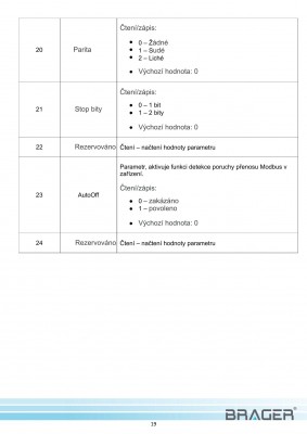

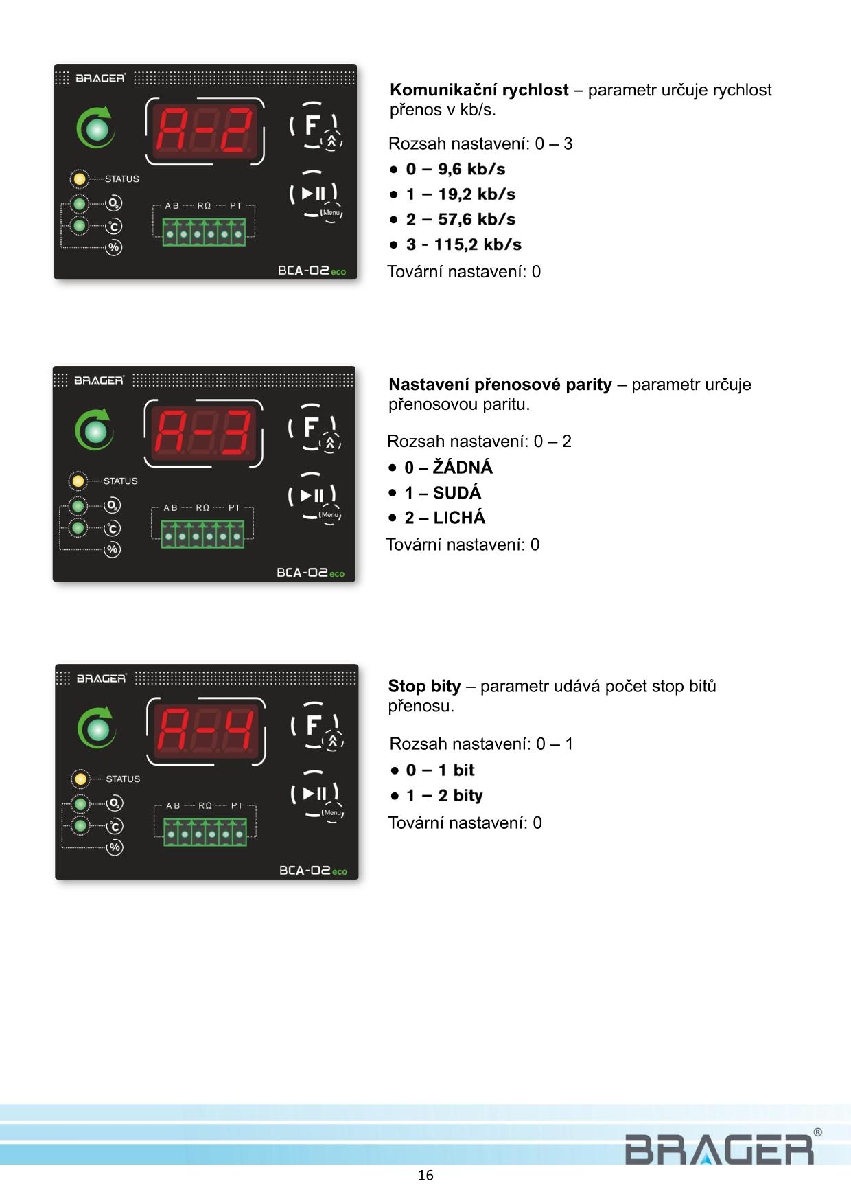

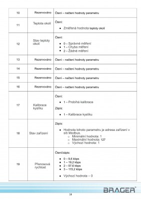

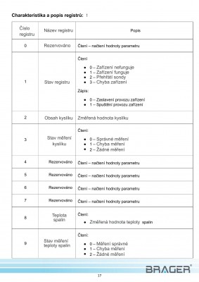

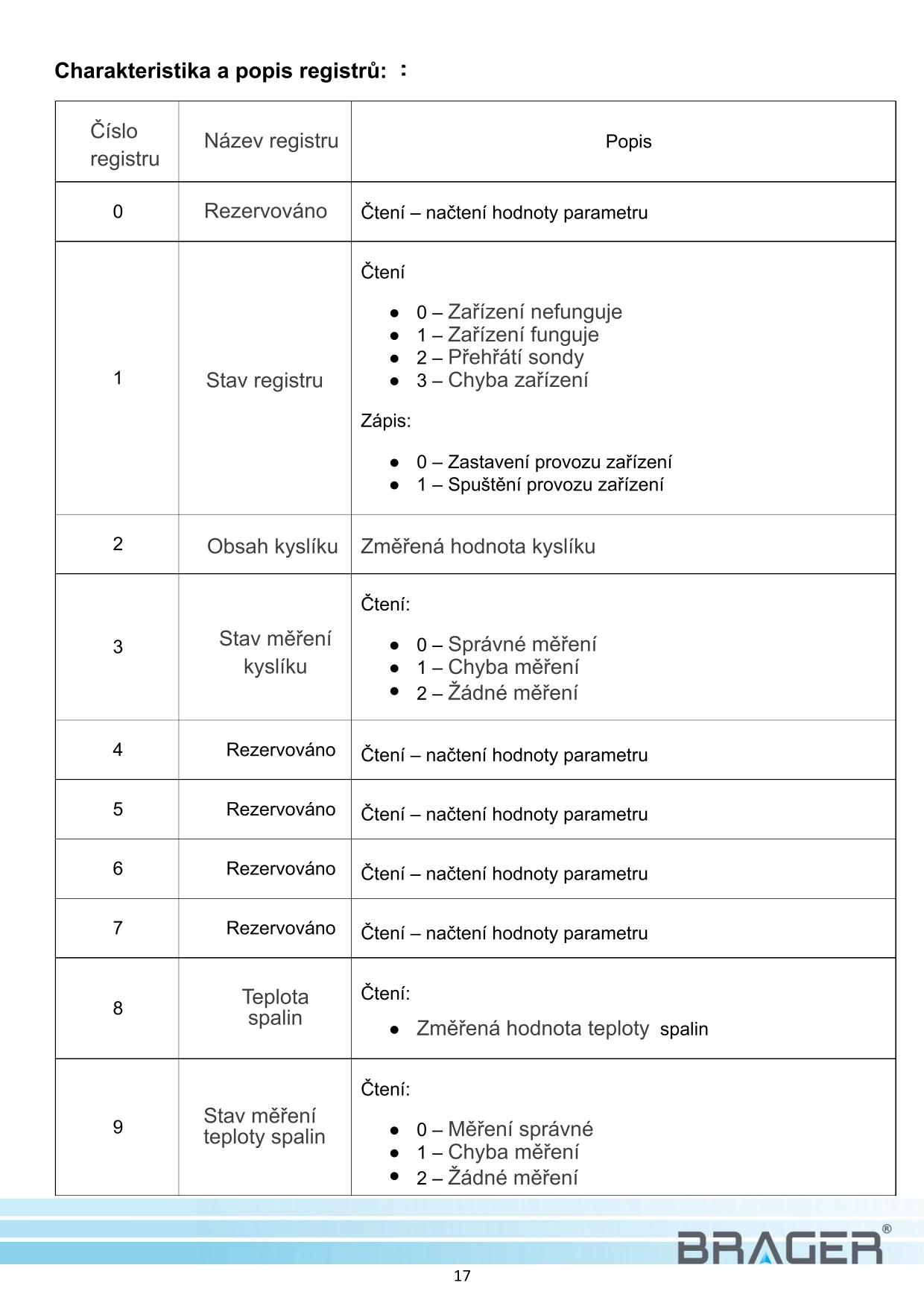

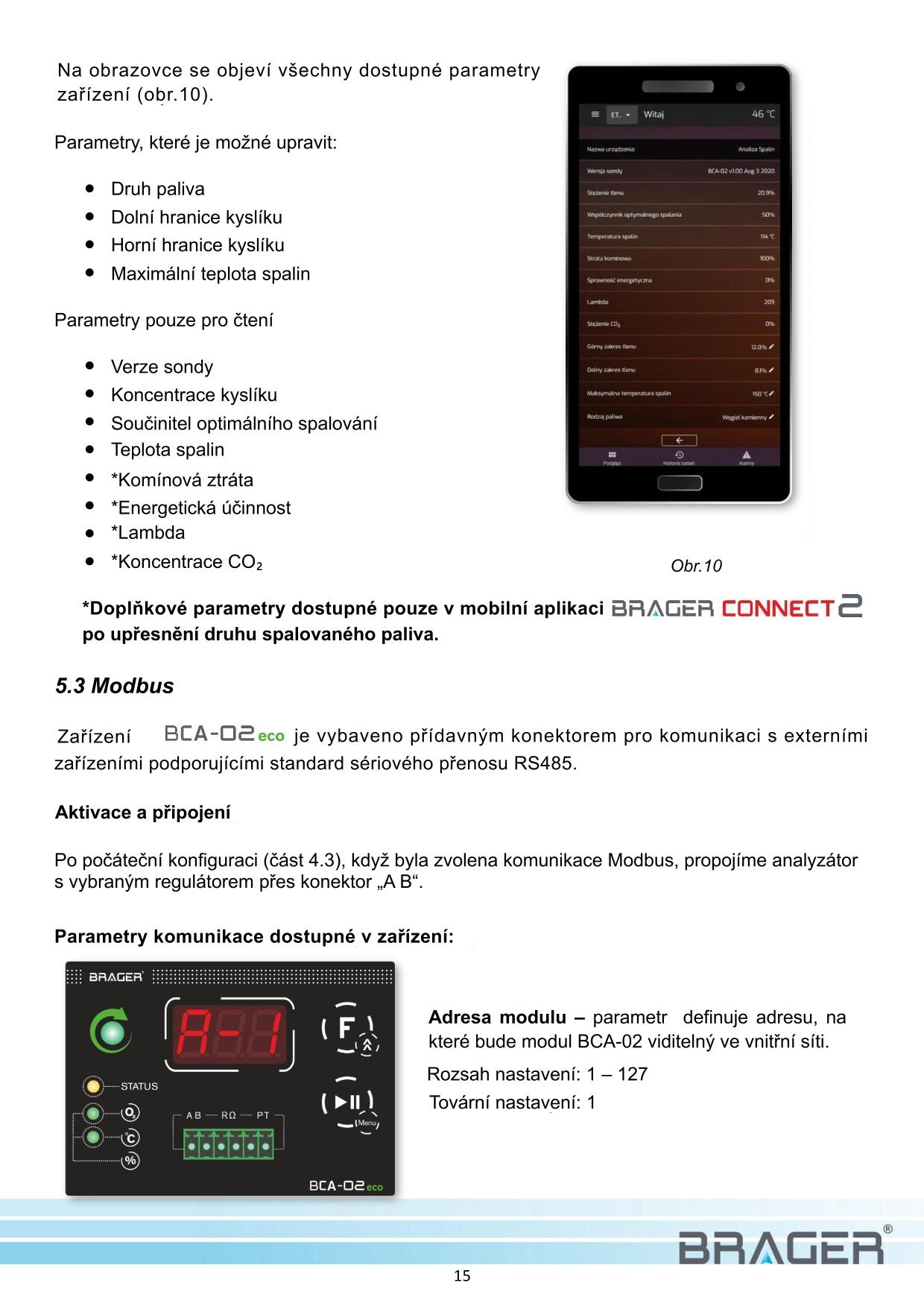

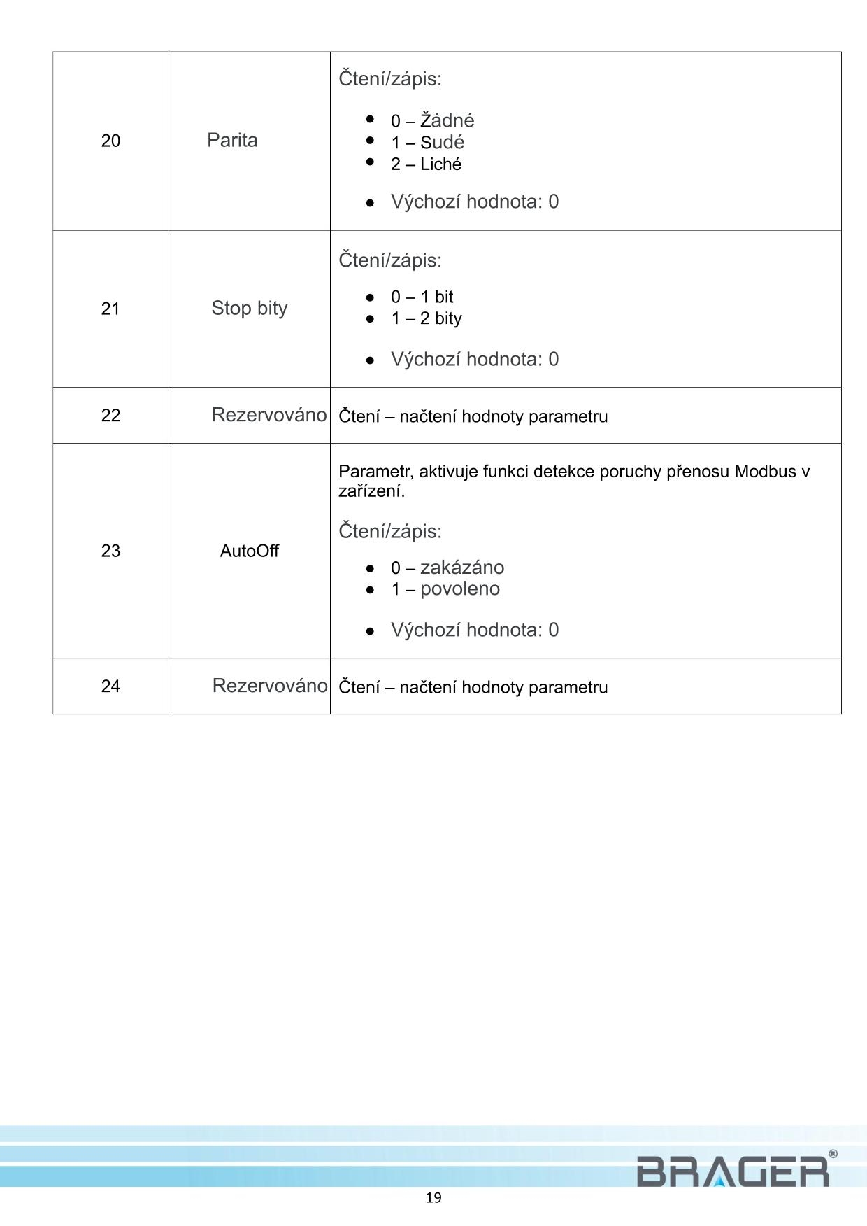

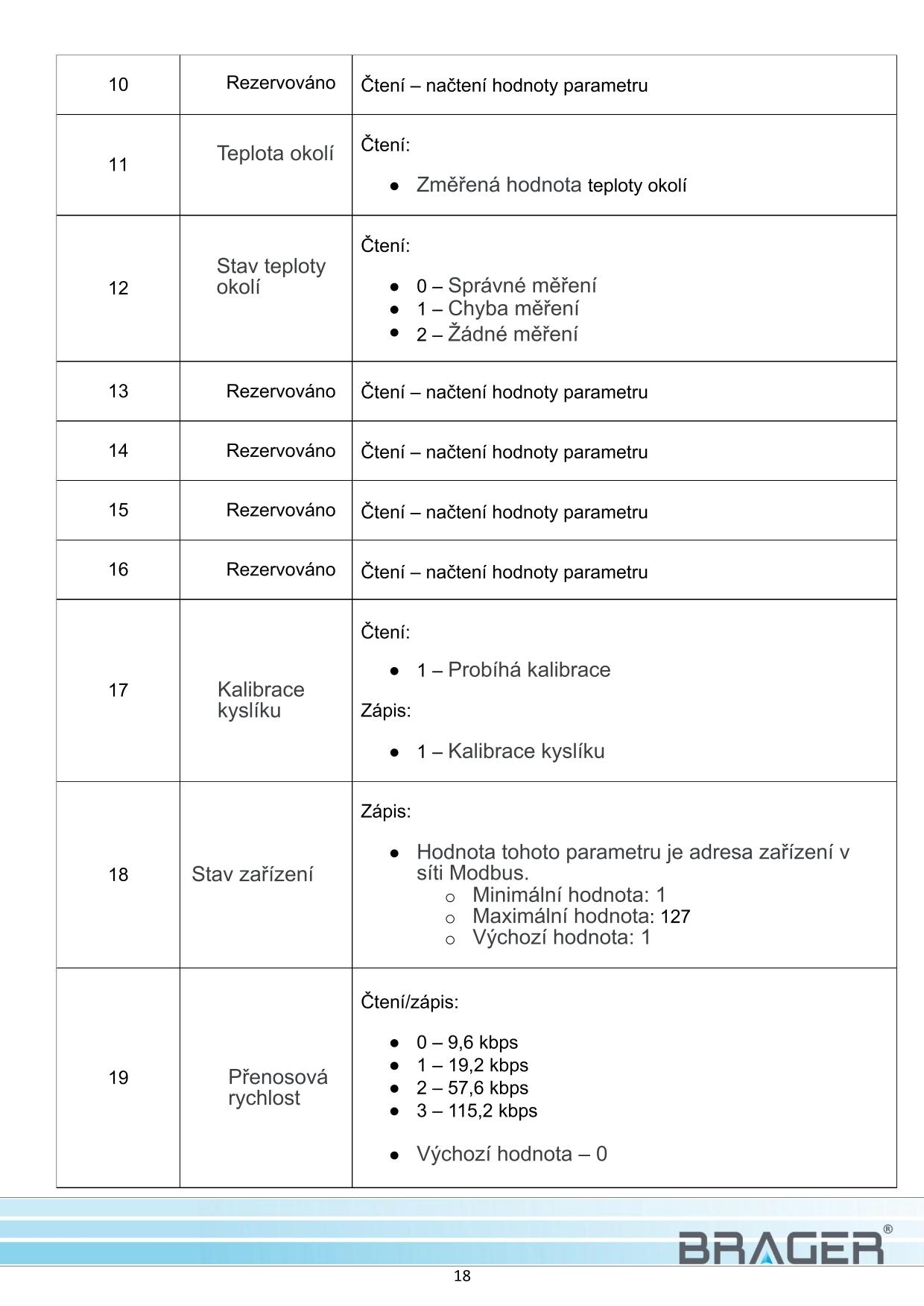

Analyzátor má v nabídce nastavení možnost komunikovat dvěma datovými režimy, podle toho co je k němu připojené. V případě připojení zařízení Brager, jako třeba výše zmíněný modul Media Bord, spolu komunikují v režimu Bragerbus, což je uzavřený (ne)standard firmy Brager.
Pro komunikaci s jinými zařízeními než Brager, je možné nastavit režim Modbus podporující standard sériového přenosu RS485. V návodu je k tomu dokonce i nějaká charakteristika a popis registrů. Stránky návodu přikládám. Návod byl v Polštině a překlad jsem si dělal sám pomocí Google překladače a DeePlu, tak překlad nemusí být všude úplně perfektní.
Největší problém je ale v tom, že pro mně je PLC, RPI, Arduino i "hádrujýno" :D naprostá španělská vesnice.
A až teď, když připravuji stránky návodu k vložení sem, si tak říkám, že bych asi raději naměřená data sbíral tím datovým režimem, protože je při něm přenášená i teplota spalin, kterou bych také rád ukládal. Ta data bych nepotřeboval sbírat nějak dlouhodobě, nebo při každém topení, tak by mi nevadilo při tom odpojit analyzátor od modulu Media Bord.

Jak psal dj_Paul, odpor převést odporovým děličem na napětí, to zpracovat Arduinem (s přístupem na web) a poslat na cloud - třeba www.tmep.cz.
Cena bude minimální, za cloud se (asi) nic neplatí.
I když - když už to má datový výstup na RS485 s protokolem Modbus, tak by se vyplatilo to číst datově. Získáš nejenom hodnotu kyslíku, ale i teplotu atd. Modbus přes RS232 z Arduina není problém a převod na RS485 asi taky ne, moduly na převod RS485/232 jsou skoro zdarma. A poslat to na ten TMEP.
