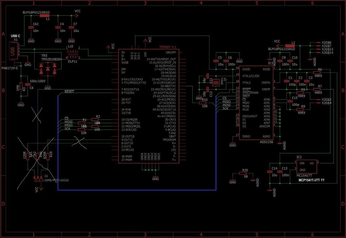

Ahoj,
hledám někoho, kdo by mi pomohl navrhnout a upravit dps podle obrázku. Bylo by tam ještě pár úprav. Co je důležité, je co nejnižší šum z měření s adxl1005.

V jakém programu je to dělané?

Tohle není nic složitého. Ten AD převodník degraduje hlavně napájení ze stabilizátoru v tensy.
Pokud to nějak extrémně nespěchá tak to můžu hodit na 4 vrstvu z JLCPCB a osadit do pasty s přetavením v peci.
