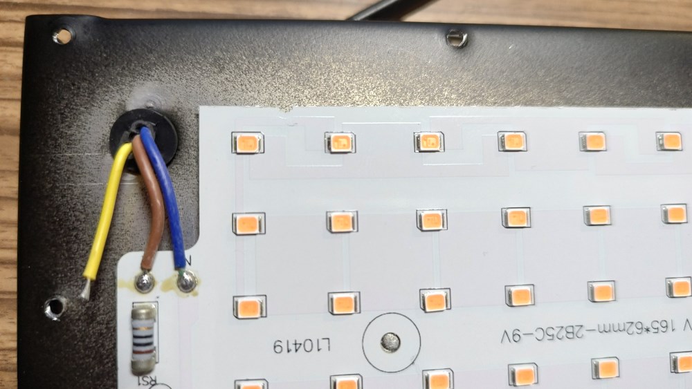

Koupil jsem na alíku světlo na přisvěcování výsevů: https://www.aliexpress.com/item/4001217418312.html
První překvapení bylo, že to svítí fakt hodně. 50W to samozřejmě nemá, změřil jsem 25-27W ale i tak je to víc než dost, hřeje to jako prase. Snížím to tak na 10W. V akci za 35,-Kč i s poštou fajn světlo.
Druhé překvapení bylo, když jsem sundal krycí plast - zemnící očko by to asi nechutně prodražilo :D

keby aspon ten kabel zaizolovali...
ja veci z alika beriem ako taky polotovar. vzdy si to prekontrolujem, povymienam tie vlasy za normalne kable a opravim niektore studene spoje.

Koupil jsem obdobné světlo s UV diodami. Zemnění nepřipojeno také. Hlavně je to třeba zezadu opatřit chladičem jinak se to za chvílí přehřeje. Desku s ledkami podmázni teplovodivou pastou a řádně připevni. Tak jak to prodávají je to nepoužitelný šmejd. Ale pro bastlíře jako polotovar k dodělání je to za tu cenu dobré.

jeden z důvodů proč se třeba takovéto světlo prodává tak levně na alíku je to, že třeba neprošlo kontrolou kvality - nefunkční uzemnění a přehřívání se. A proč takovej kus nezhodnotit místo jeho likvidace? to není nic špatného proti číňanovi či aliku, je to za mě dobře, že se neplejtvá surovinama, ale je potřeba mít ten rozum a vždy si to raději překontrolovat když to dorazí a neočekávat stejnou kvalitu jako při koupi v tuzemsku

Svítí to hodně, protože ty ledky jsou přetížené. Takže to brzo odejde.
Z aliexpressu se dá koupit hodně dobrých věcí za pár korun, které na evropském trhu nejsou dostupné vůbec, nicméně věci, co se strkají do zásuvky, a speciálně LED svítidla, si odsud může koupit jen naiva. Parametry mizerné, provedení nebezpečné a životnost pár hodin.

Lukas-Peca: ja tiez nic zasuvkove odtial neberiem, ak, tak s tym, ze to budem napajat inak - napr. beriem ledkove svetla, ktore maju zdroj samostatne a ten ich vyhadzujem. Daju sa tam zohnat aj pekne kvalitne led svetla, ale napajanie vlastne a hlavne ja znizujem prud na taku uroven, kedy je jas este dostatocny.
