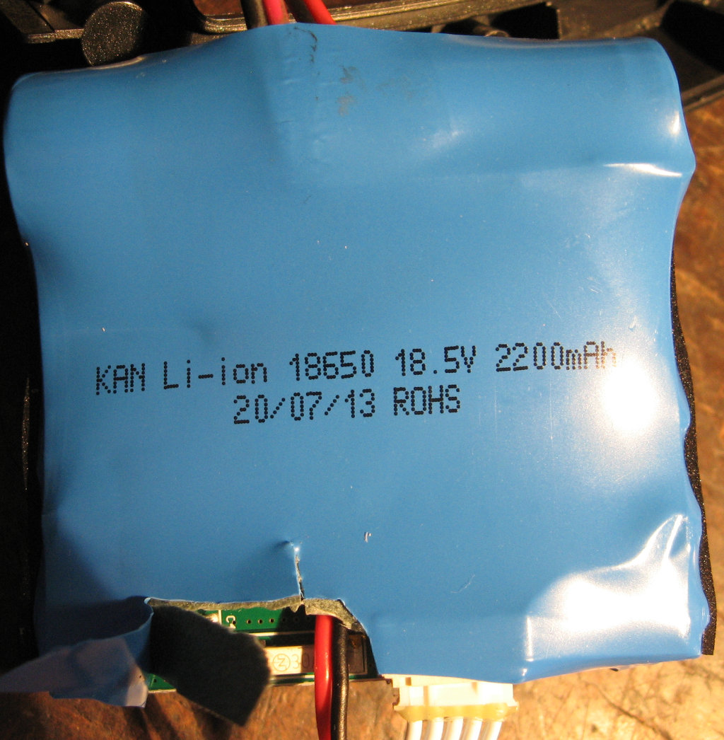

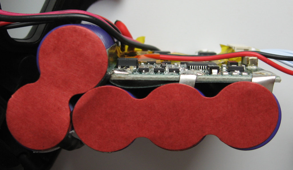

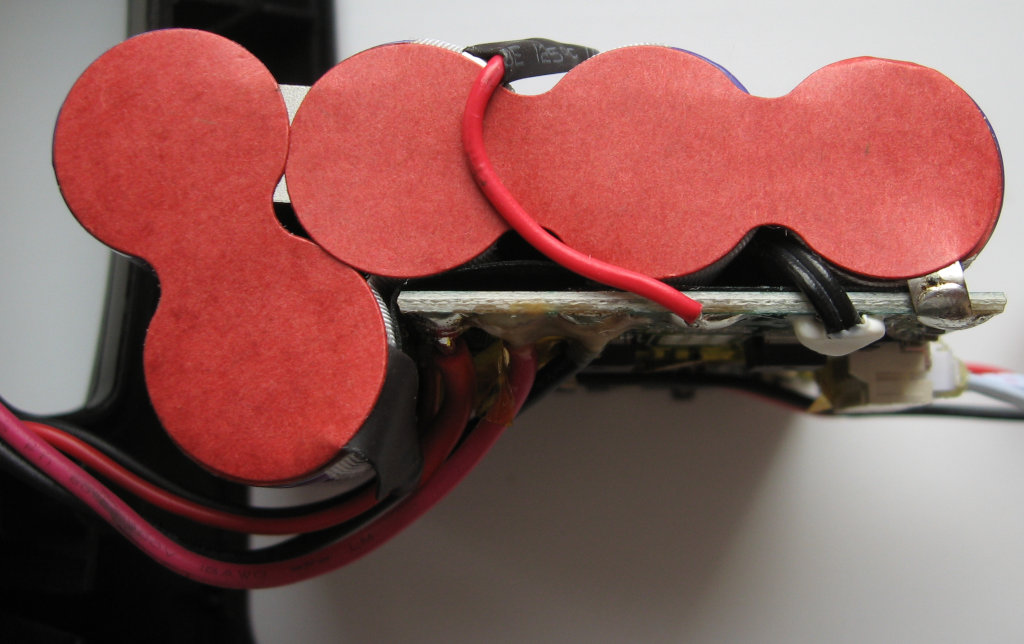

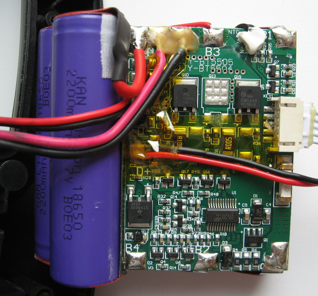

Zdravim vsechny, pribuzna mne pozadala, abych se podival na aku vysavac Eta 2425 90000 s tim, ze vubec nejede. Pry pred 14 dny jeste fungoval normalne, ale ted najednou nic. Uvnitr je 5 ks li-ion 18650, ale vsechny jsou mrtve, je na nich napeti 0,7 az 1 V. Normalne bych je vymenil, ale tady jsou uzce integrovane a slepene s ridici deskou vysavace. 3 clanky jsou do ni zapojene obema vyvody, asi slouzi k napajeni ridici elektroniky (standby). SMD pojistka (30 A) je OK. Nemam moc naladu to rozebirat a shanet clanky se "spravnymi" paskovymi vyvody. Navic ony evidentne neodesly samy od sebe, asi se na desce neco prorazilo nebo nejaky kondik ma svod. Na druhu stranu, ten vysavac je uvnitr solidne udelany, takze se mi zda skoda ho rovnou vyhodit.
Takze muj dotaz je: slo by cely ten modul aku+DPS nekde koupit nahradni? Na DPS jsou napisy JY-BT5504 a JY-BT5505, na modrem obalu sestavy bylo KAN Li-ion 18650 18.5V 2200mAh. Cele to ridi MCU Holtek HT66F0195.

Nevím v jakém pořadí , ale odešly kontrolní Holtek a jeho zdroj 5V . Nový zdroj již nic neřeší ...
