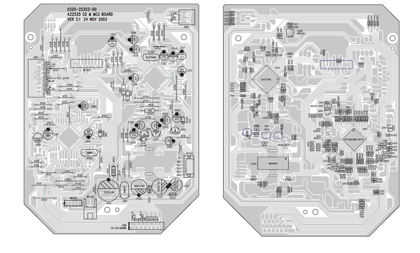

Zdar všetkým!

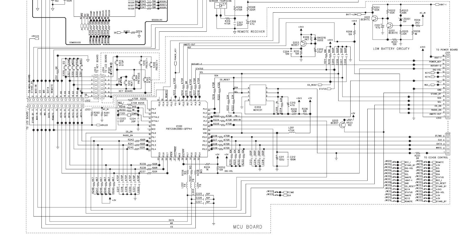

Po oprave zdrojovej časti na Philipse AZ 2535 som narazil na ďalší problém, kde prístroj nie je možné zapnúť. Zapnutie zariadenia, zmena vstupov...riadi microcontroller IC201 P87C58X2BBD. Napájanie na tento microcontroller je v poriadku, signál POWER_KEY prítomný ale na výstupe PL0 žiadny signál. Microcontroller nejaví žiadne známky života.
Nemá niekto náhradnú dosku pre tento prístroj? Alebo celý prístroj?
0320-25353-00
AZ2535 CD & MCU BOARD
994000000107 - CD/MCU BOARD ASSY - objednávacie číslo zo servisného manuálu.
Ďakujem za nápady, kde zohnať túto dosku.

Jen pro pořádek - mezi slovy "prítomný" a "na výstupe PL0" asi chybí čárka?
Jinak bych ještě zjišťoval, jestli kmitá XT201, jestli je vše v pořádku na vývodu 4 procesoru (je tam jednoduchý resetovací článek s Q203), taky by stálo za to mrknout na pin 12, jestli je tam přítomno AC napětí ze zdroje.

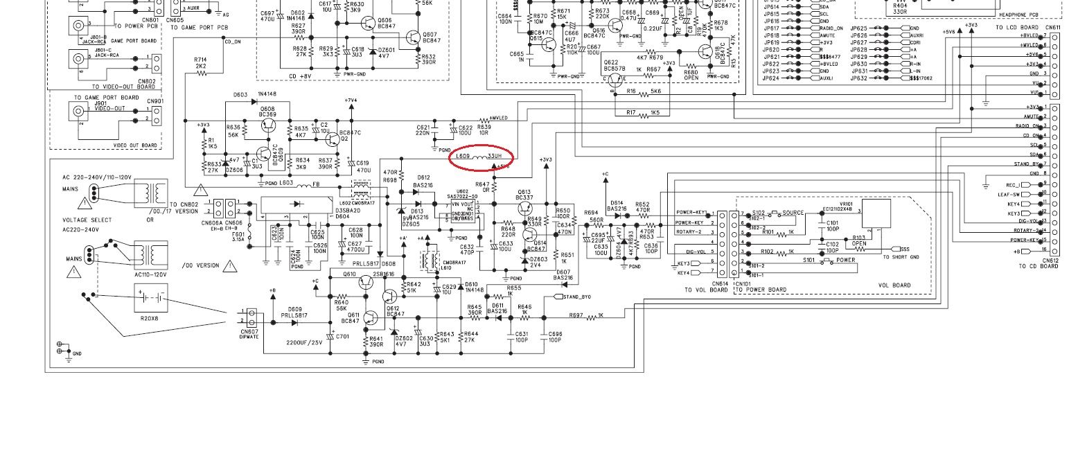

Zmeral som napätie na pine 12 a napätie chýba. Na power borde je prerušená cievka L609. Napätie z tejto cievky pokračuje ako signal +BVLED do LCD boardu a ďalej späť do CD boardu, na pin 12, microcontroller. V schéme som cievku označil červenou farbou. Čakám na dodanie cievky.

Nečekal bych až na dodání cívky, aby se z ní pak jen opět "nezakouřilo", ale také bych si zkusil nejdříve změřit multimetrem alespoň jestli tam za ní není nějaký podezřele malý odpor, což by značilo právě tu prvotní příčinu závady. Přerušená tlumivka bude zřejmě jen následek.
A pak bych pomocí "omezovacího" rezistoru místo té tlumivky opatrně vyzkoušel, jestli je proud ze zdroje v předpokládaných limitech, nebo je nějaký podezřele velký. Nevím, kolik by to všechno mělo odebírat proudu přes tu tlumivku, ale třeba hodnota rezistoru 10ohmů by mohla být dostatečná pro ochranu gréce i následujících obvodů. A pokud by byl odběr v rozumných mezích, tak by to i mohlo obživnout a začít fungovat. Je potřeba zároveň změřit napětí na tom pomocném rezistoru a z něj vyhodnotit, je-li tam nějaký podezřele velký odběr, nebo ne. Co 1V na rezistoru, to 100mA proudu přes něj.
