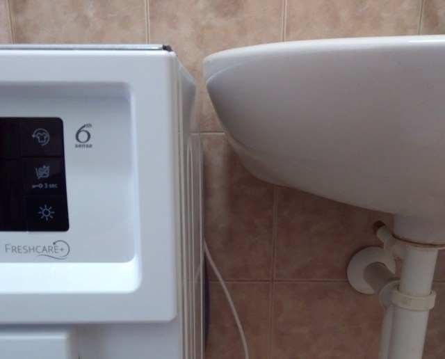

Tak jsem jeste poradne premeril ten volny prostor a zjistil, ze par mm bych mohl ziskat navic, pokud pracka bude nizsi jak umyvadlo (profil se dolu zuzuje), tak bych tam teoreticky tu 59,5cm mel nacpat. Tim se trochu rozsiril vyber. Nasel sem par pracek od Philco, Whirlpool a Electrolux s rozmery 59,5x81,5-82cm. Pri takove vysce bych mel mit nahore nakych 60,5mm takze na kazde strane 0,5mm mezirka. U nekterych tehle pracek sem se v navodu docetl, ze sou urcene pro vestavbu do linky s min. sirkou otvoru 60,0mm. To mi pride taky dost knap. To ta pracka pri prani vubec nevibruje? Sem se bal, ze nahore klidne muze tech +-5mm kmitat, coz by bylo nemile, kdyz by narazela. Pokud to je schopne bezet hladce, tak snad nebude problem...
A samozrejme tyhle snizene pracky sou teda taky drazsi, jak bezne 85cm, u toho Electroluxu asi 15k vs 10-12k...
RayeR
Příspěvky: 1958
#8 Příspěvek od RayeR »
Tak vesla se...
