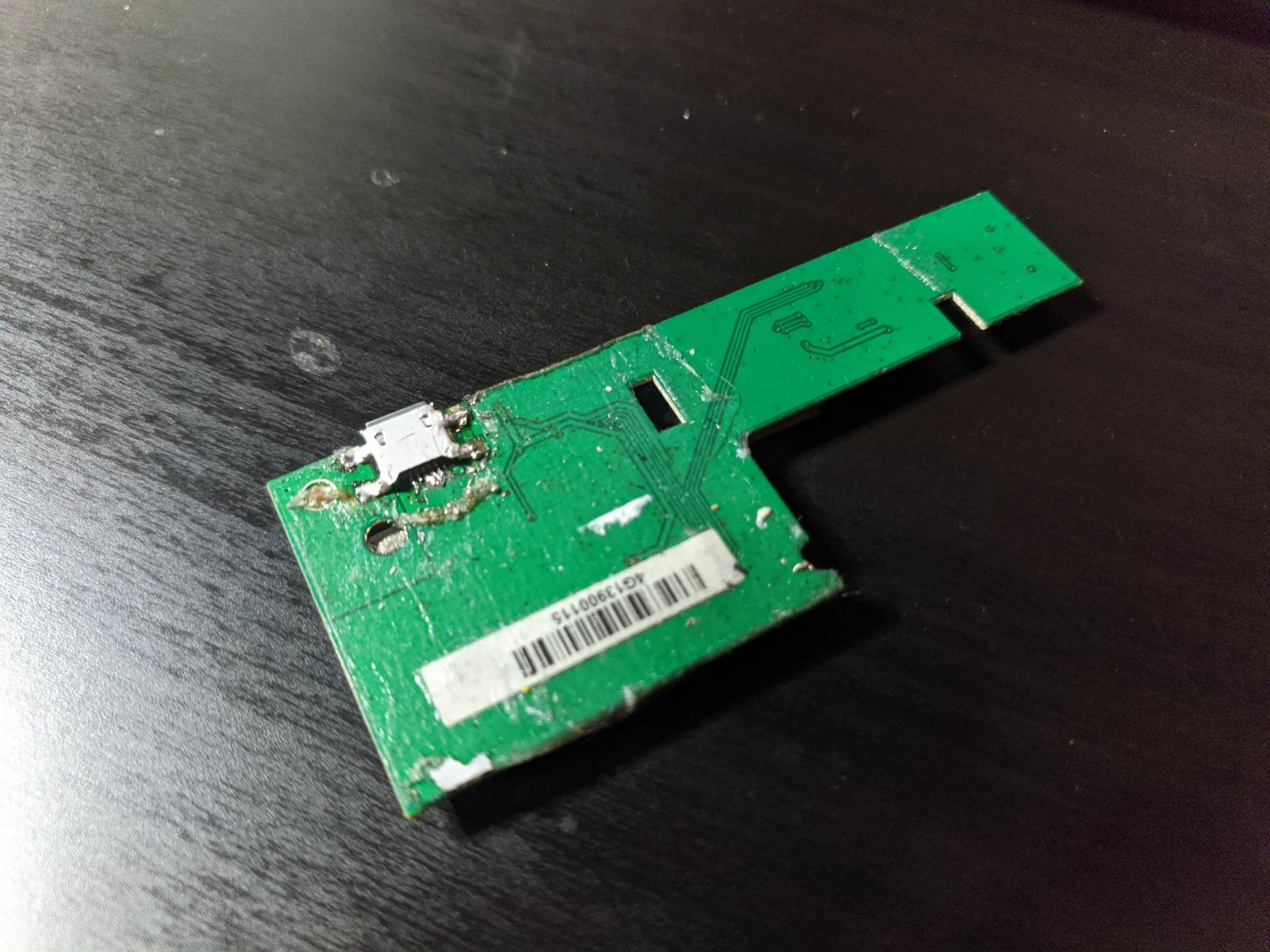

Dobry den,
hledam nekoho v Brne, kdo by me opravil ridici desku z klavesnice.
Obsahuje microusb konektor, ktery byl vylomeny. Zkusil jsem si ho opravit sam a fungovalo to do doby nez se vylomil znova. Bohuzel s sebou vzal i kontaktni plosku na plosnaku. Jako reseni vidim napajeni noveho s propojeni pomoci dratku (stopy na plosnaku jsou krasne videt) a nebo pripajet usb kabel "natvrdo".
Bohuzel to uz presahuje moje schopnosti a potreboval bych aby se na to podival nekdo s sikovnejsima rukama.
Pripadne by to slo i zaslat tam a zpet postou nebo zasilkovnou.
Diky za nabidky

Ten plosak je viacvrstvovy,kedze tam plosky nemas vsetky,tak tam iba napojit z kabla droty na kontakty .Zistit, kde ktory drot ma byt zapo.Vyrobit plosky s kuska drotu a neprilepit ich,to by bol problem s pripajkovanim konektora.Keby to mal na stole ,napada ma aj dalsi sposob .

Nie je tam ziadny dovod, aby to malo viac vrstiev. Dve strany stacia.

Aj ked by boli spoje len z oboch stran ,tak technika spojov tam je pouzita modernejsia nez pred 50 rokmi,zlozitejsia,spoje su v drazke,užsie ovela preto ,diery pokovene ako u viacvrstvovych plosakov.Preto sa s tym ovelatazsie nieco robi.Ale urcite kto zvadne jemnu pracu,tam kabel pripajkuje a dostatocne zabezpeci proti vytrhnutiu.

Tohle je ještě rozumně opravitelné, obvykle, akorát drbačka.

je to klavesnice Lenovo ThinkPad Compact (blbe se sehnani).
Jo vrtal jsem se v tom a nejsem odbornik. Konektor jsem prilepil pouze tavnou pistoli po me oprave. A ta to neudrzela, takze sebou vzala ty plosky.
Co jsem si to meril multimeterem, tak ty trasy utrzenych plosek jsou viditelne a da se "pripojit" kousek dal (pripadne z druhe strany) - Jako vicevrstve pcb se me to nezda.
Klidne bych prezil chybejici konektor a pripajeni kabelu "natvrdo" tam kde se pajet da.
Ale uz se me v tom nechce vrtat, abych to nepodelal nadobro.
Proto hledam nekoho sikovnejsiho, ktery by to za uplatu provedl.
