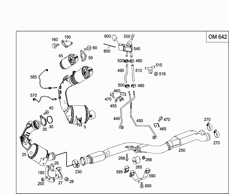

Právě že si nejsem jistej, jestli širokopásmová lambda má mít průběh jako skoková, co máš namysli...Ono totiž u toho auta je to takový divně udělaný, protože před katem neni žádná sonda, ale je za katem ta širokopásmová, která se normálně používá před katem. Buď je to takto divně koncipovaný, nebo mi uniká, jak to výrobce vůbec myslel. Ba i v katalogu je ta sonda uváděná pro použití před katem, ale fyzicky je za katem, a na explozivním nákresu je opět za katem, viz obrázek.
45 je kat
5 DPF
570 je λ sonda

Uvedu na pravou míru pár pojmů:
Funkce lambda sondy u nafťáka je jiná než u benzíňáka. Funkce katalyzátoru je jiná u nafťáka než u benzíňáka.
Benzin: Lambda sonda reguluje (koriguje) optimální směs paliva se vzduchem pro zajištění minimálních emisí CO a HC. Katalyzátor napomáhá úpravě škodlivých výfukových plynů na neškodlivé. Lambda sonda širokopásmová je vždy před katalyzátorem a skoková za katalyzátorem jen pro test funkčnosti katu.
Diesel: Lambda sonda měří jakoby přebytek kyslíku ve výfuku kvůli korekci kouřivosti. Katalyzátor je tzv. "oxidační" a slouží pro podporu funkce filtru pevných částic. Takže lambda sonda může být i za katalyzátorem. Jelikož nafťák pracuje vždy s přebytkem kyslíku, tak i hodnota přebytku kyslíku λ je vždy větší než 1 a to změří jedině širokopásmová lambdasonda (skoková by nefungovala).
Princip širokopásmové lambdasondy nemám teď čas popisovat. Zatím můžete prostudovat odkaz https://www.hella.com/techworld/uk/Technical/Sensors-and-actuators/Test-lambda-sensor-4379/
