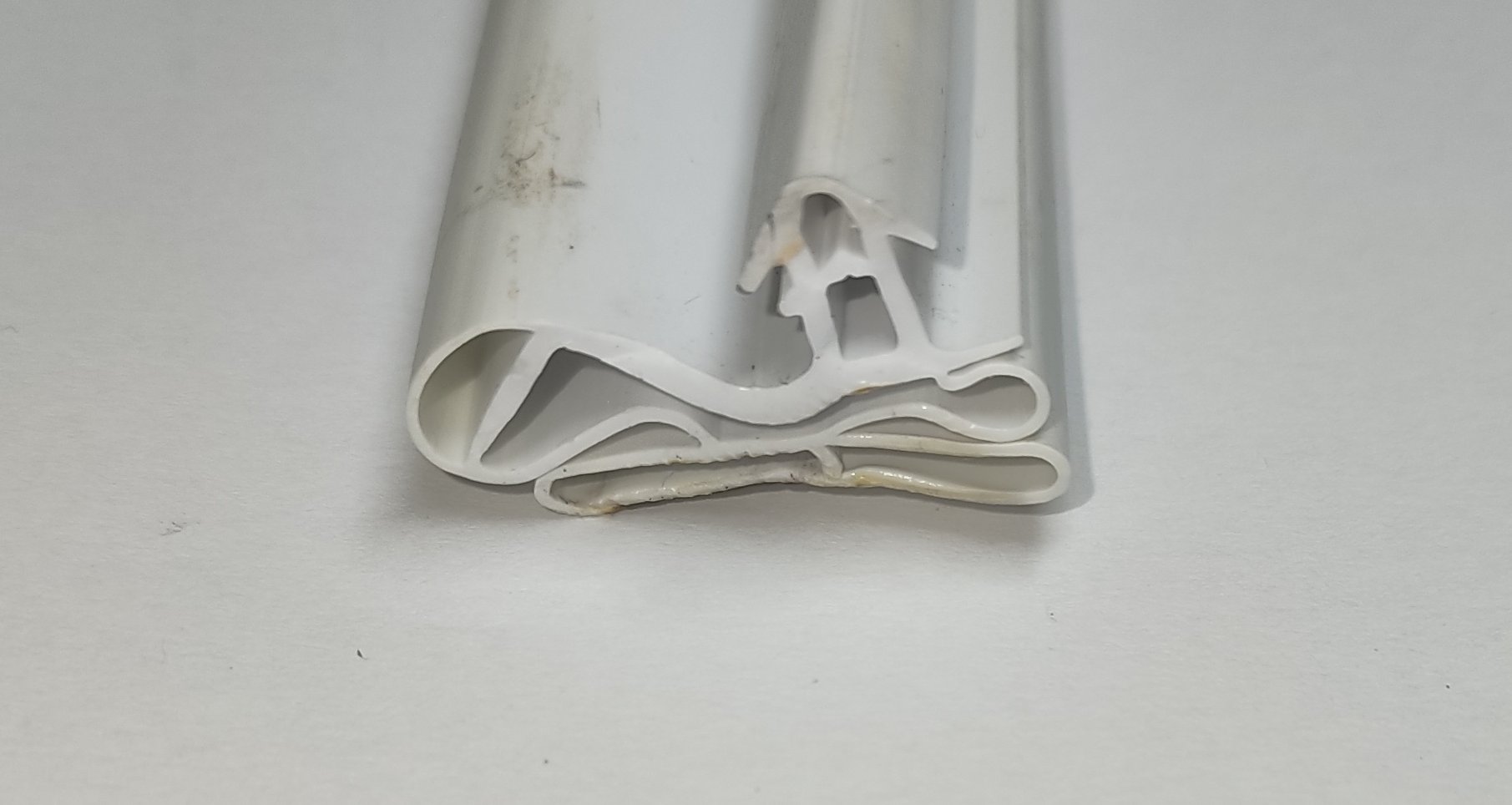

Oni to asi nějak vulkanizují, jenže jak to napodobit doma. Zatím jsem zkusil jen zapalovač, ale těsnění se teplem smršťuje. Hlavně je vícekomorové a uvnitř je magnetický pásek, ale ten bych zkrátil.

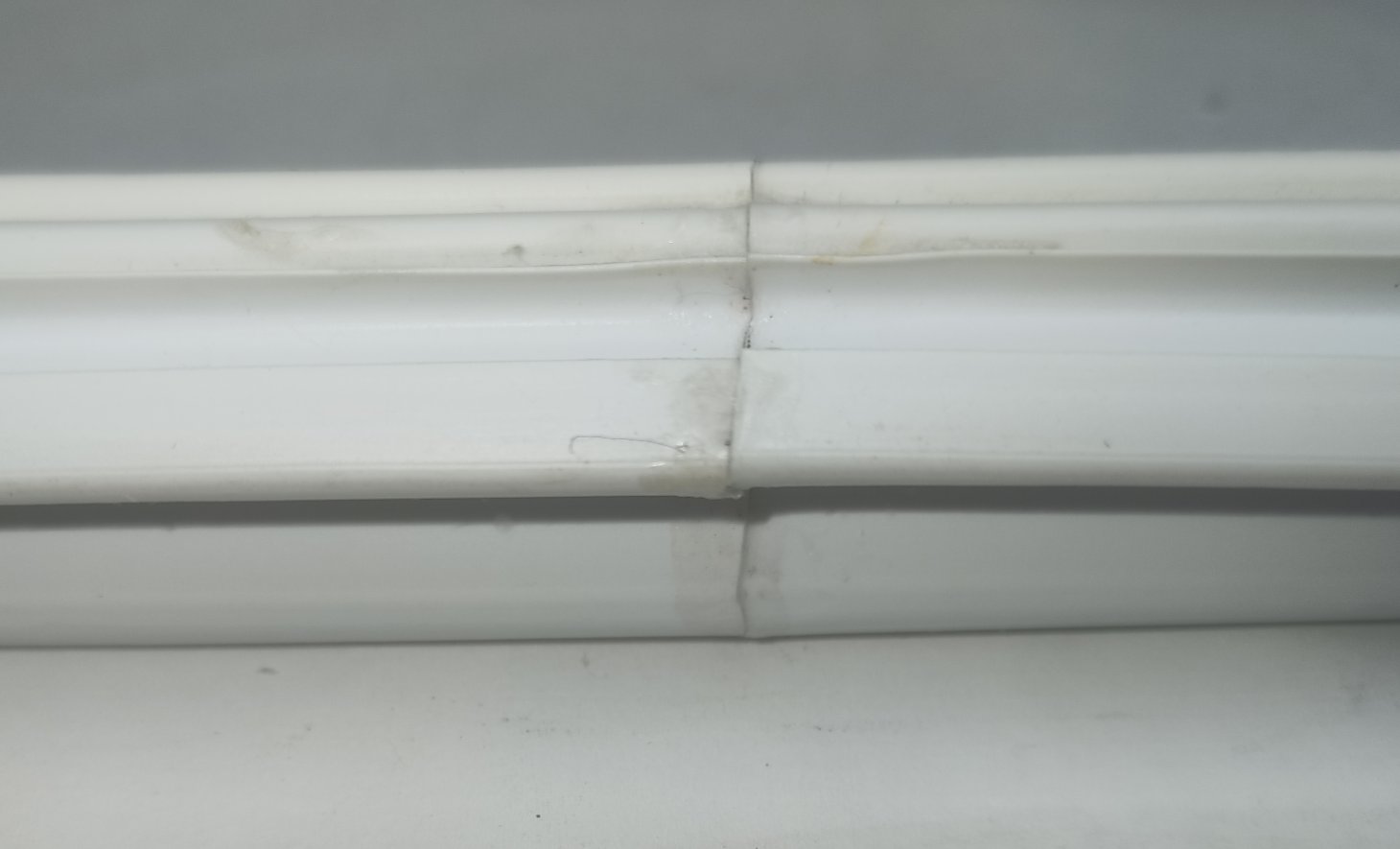

Chlapi, tím sekunďákem to drží velmi dobře. Dal jsem ty těsnění k sobě jen tak halabala a po 20 minutách to nejde ani urvat, když ty kousky mají 2x 10cm. Dobrý tip.

Na dveře jsem to nelepil, ani když jsem před 10 lety měnil celé těsnění na lednici. Je tam rybinová drážka. Lepil jsem jen dva rostřižené kusy k sobě a drží to dokonale.
