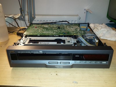

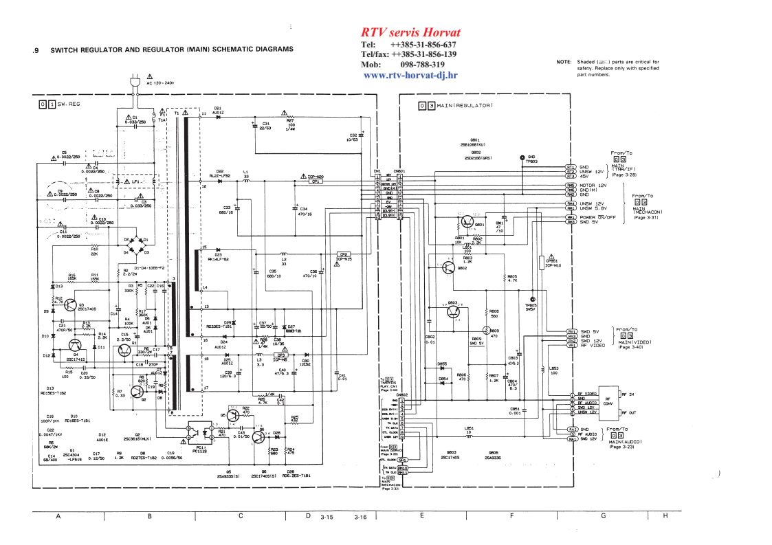

Po zapnutí je video mrtvé. po několika minutách naběhne a potom už funguje. Po několika dnech zase nefunguje. jak mám určit zda-li to dělá zdroj nebo to je někde v řídící části videa?
Možná to je nějaká známá závada a někdo zkušenější mi poradí.

Vyměnit elyty ve zdroji a pak tam byl ještě jeden častý problém a to mode switch,takový posuvný.Jde dobře rozebrat,vyčistit a promazat.Jinak to video bylo držák.

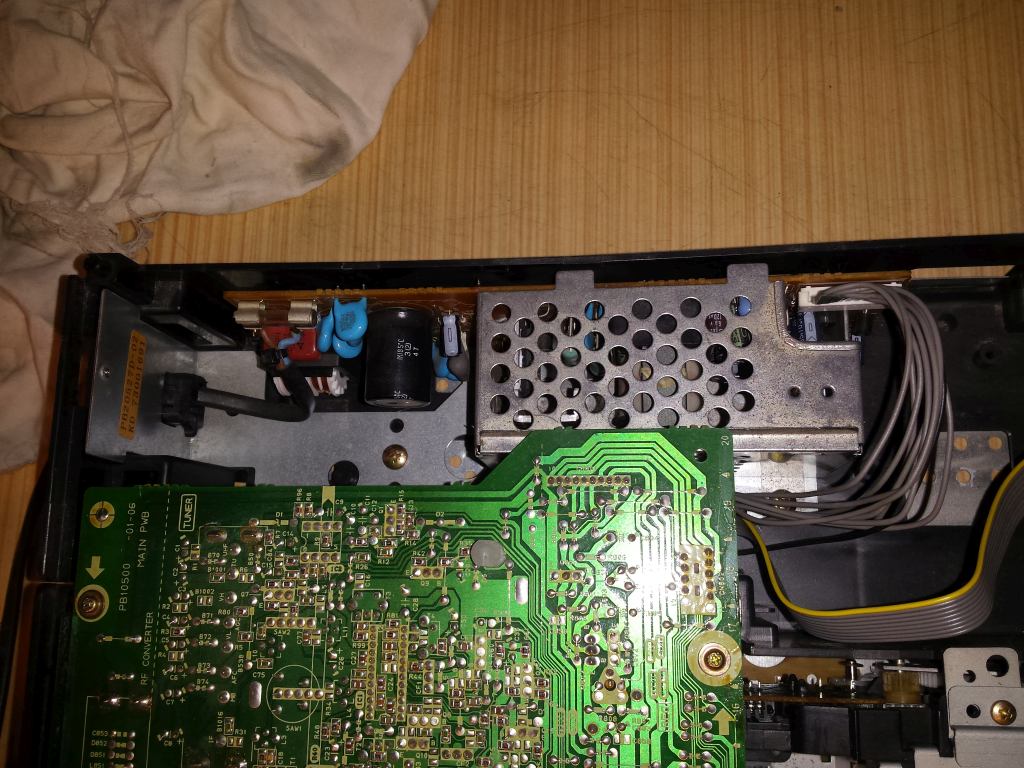

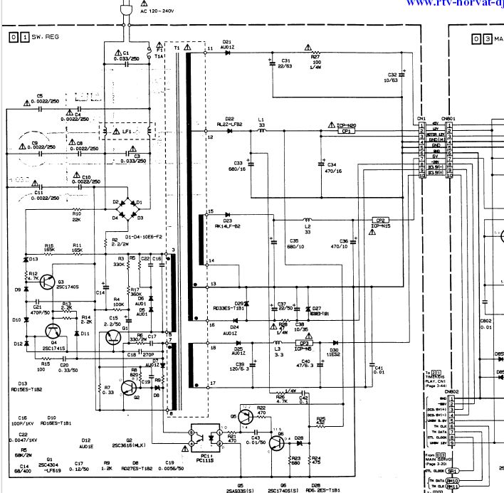

tak pokračuji v opravách těchto videí. Začínám se zdrojem.
napětí na zdroji vývody 2,3 mají jen 5,3V 7 2,7V 8 -13,4V.
Video je asi ve stand by.
jak začít ?

Zober merac ESR a meraj elyty. Urcite budu niektore suche, mozno aj vacsina.

rnbw píše:Zober merac ESR a meraj elyty. Urcite budu niektore suche, mozno aj vacsina.
všechny elyty jsou vyměněné. U druhého videa je to skoro stejné, také +- poloviční napětí.
