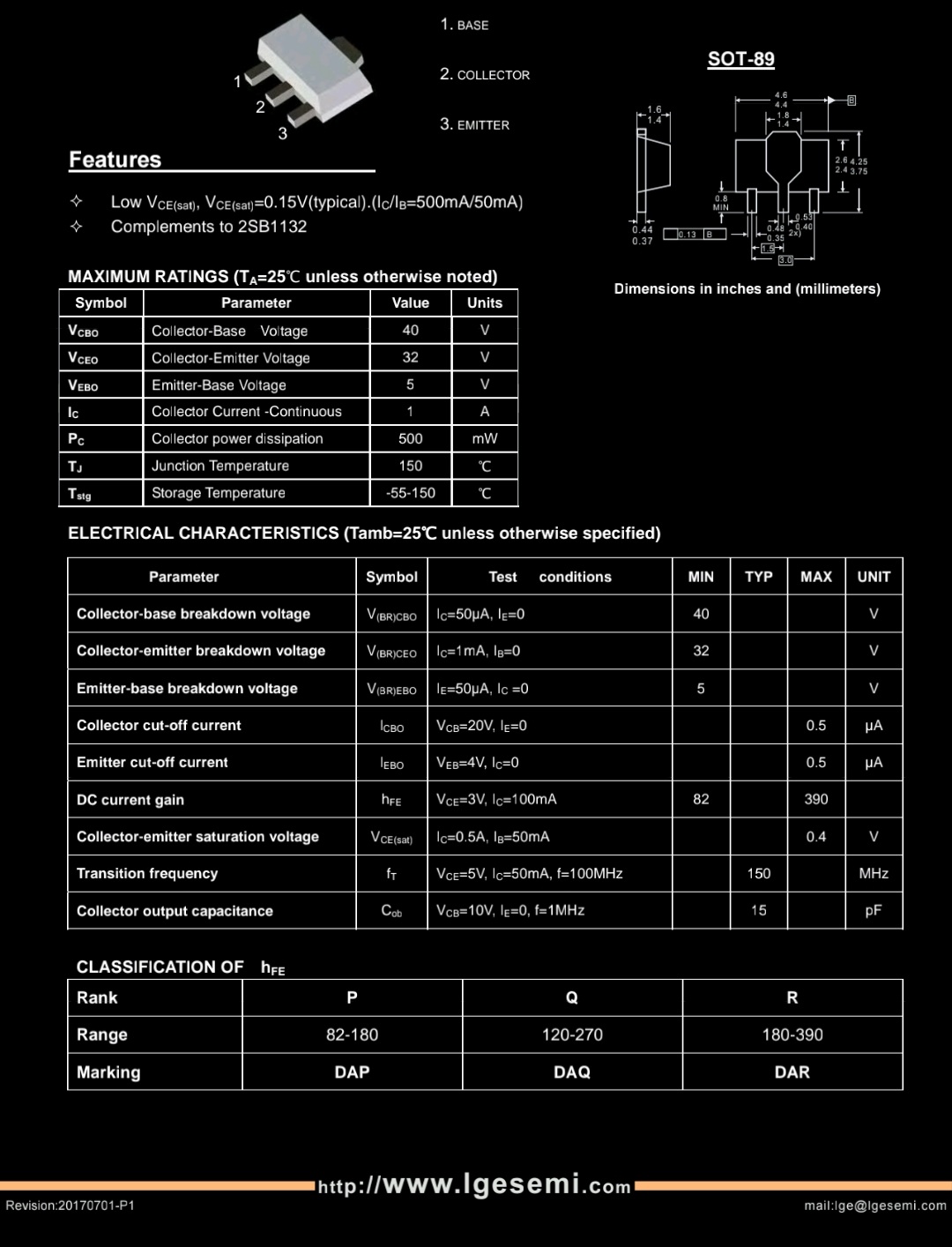

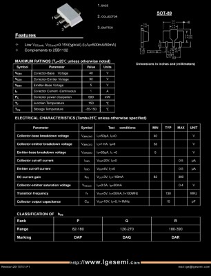

DA-2SD1664
R-hFE
W- lot no.
Příspěvky: 20749
#3 Příspěvek od Celeron »
Díky za snahu. Jak jsi na to přišel? Jenže ses netrefil, přechody trandu dle datašítu to nemá. Jedině, že by byl nějak podivně odprásknutý, ale odpory jsou dost velký, řádově 1-8K, průraz s nulou nikde žádnej a nekonečno taky nikde. Já si myslím, že to je nějaký lineár stabec.
