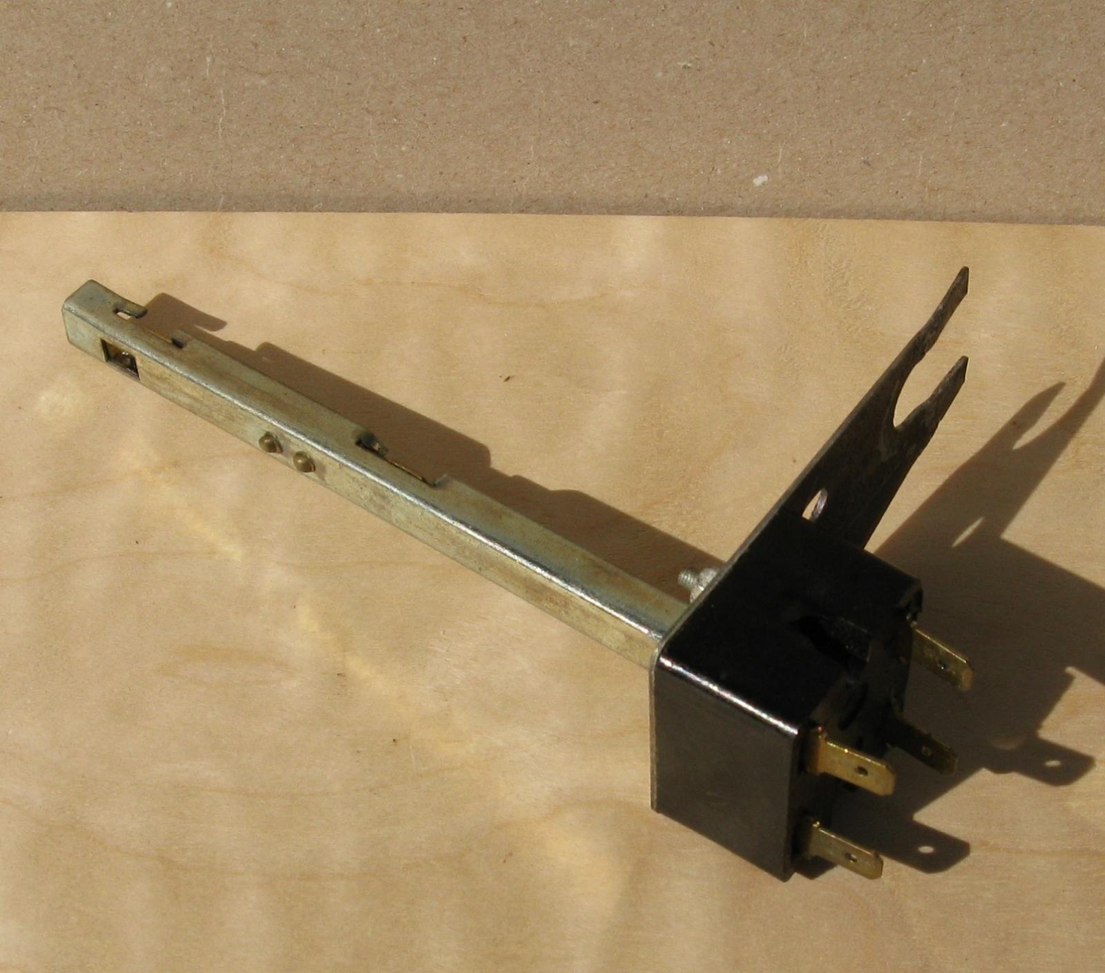

Kámošovi odešla tepelná pojistka v ležatým 200l bojléru Konventa. Teda je to rozměrovej klon Konventy z chemický nerezi, co se fušovaly za bolševika v královéhradecký kotlárně. Takže je pochopitelný zájem bojlér zachovat, nejspíš kámoše přežije.
Problém je, že v Konventách byla tepelná pojistka dost jiná, než je kapilárová, co se dávají do dražickejch bojlérů nebo Tatramatů. Je to sice taky dvojpólová na 95℃ ale z tělesa vystupuje pevný asi 100 mm čůro průřezu cca 10 x 10 mm ve kterým je částečně vidět bimetal.
Dražická kapilárovka je tvarově jiná a do příruby, kde jsou dvě topný patrony, termostat, teplá pojistka a ještě dvě 1,5" nátrubky pro topnej okruh z kotle se nevejde. Osadit se musí, co umí uvařenej bojlér udělat s barákem už párkrát v televizi v minulosti bylo.
Netušíte někdo kde, nebo u koho z "dinosaur" prodejců by se ta pojistka dala sehnat? Tři místní vodo-topo prodejci to už 10-15 let neviděli. Madeta to taky nemá, na netu jsem ani fotku nemašel...

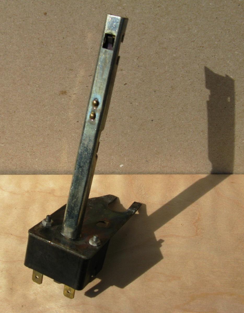

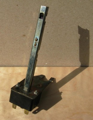

Taková?

Milane, to je přesně ono. Kde jsi to našel? Do Tatramatu se dávají taky kapilárový, jen trochu jiný než do Dražic.

To je BP16 zo Strojsmaltu, v núdzi sa dá nahradiť kapilárnou KV441-R.

Je to ručně vratná pojistka. Po vysunutí z jímky stačí zatlačit plastový kolík v držáku bimetalu směrem ke kontaktům, až aretace zaskočí. Kolík byl většinou červený, aby zřetelně indikoval vypnutí.

No to je právě ta pakárna, že při montáži na Z držák vychází čudl natahování kapilárový pojistky směrem k nádobě. Ale má to řešení, na původní M6 závitovej šteft se našroubuje dlouhá M6 matka, do ní kousek závitovky a dalšíma dvěma matkama se připevní na závitovku kapilárová dražická pojistka v opačný poloze čudlem pojistky směrem ven od nádoby.
Už to mám hotový a maká to jak má.
