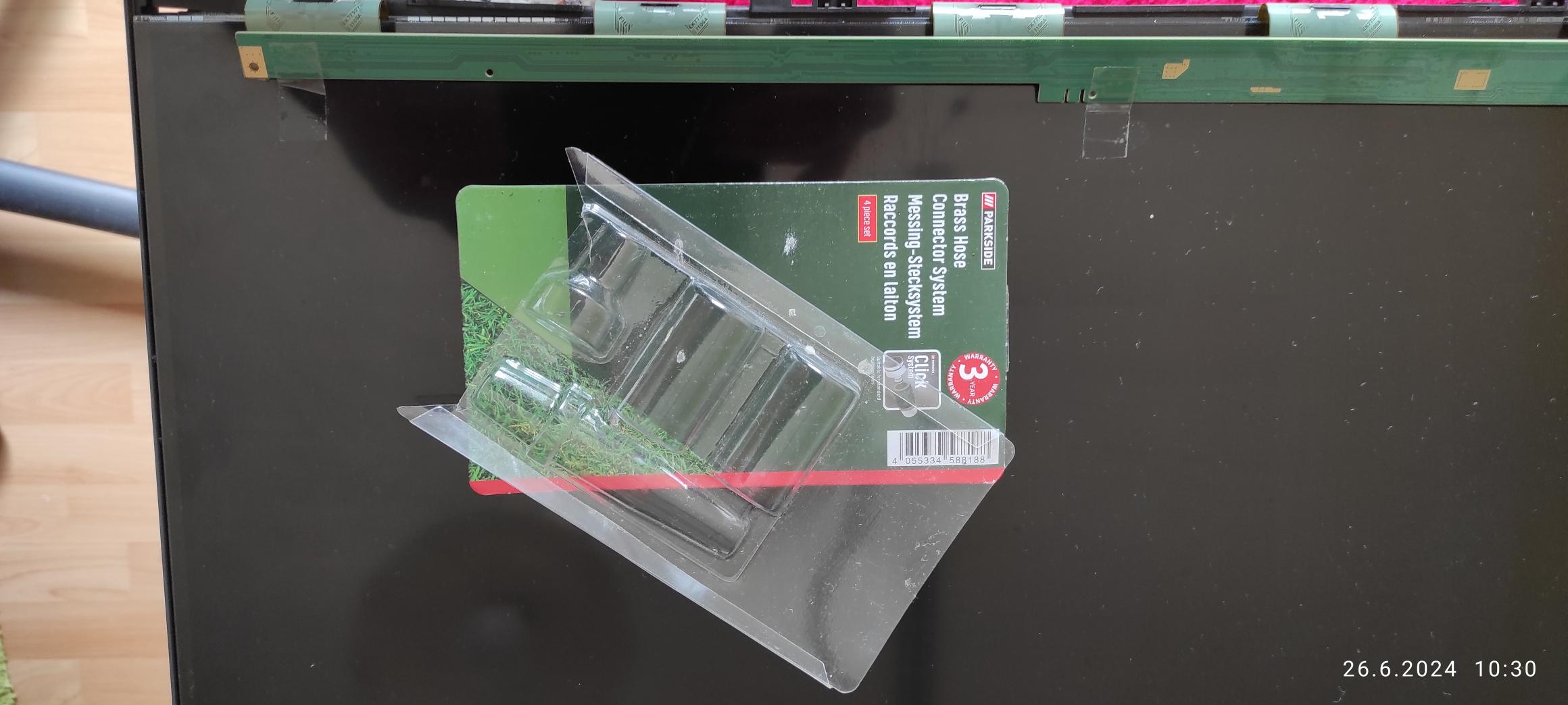

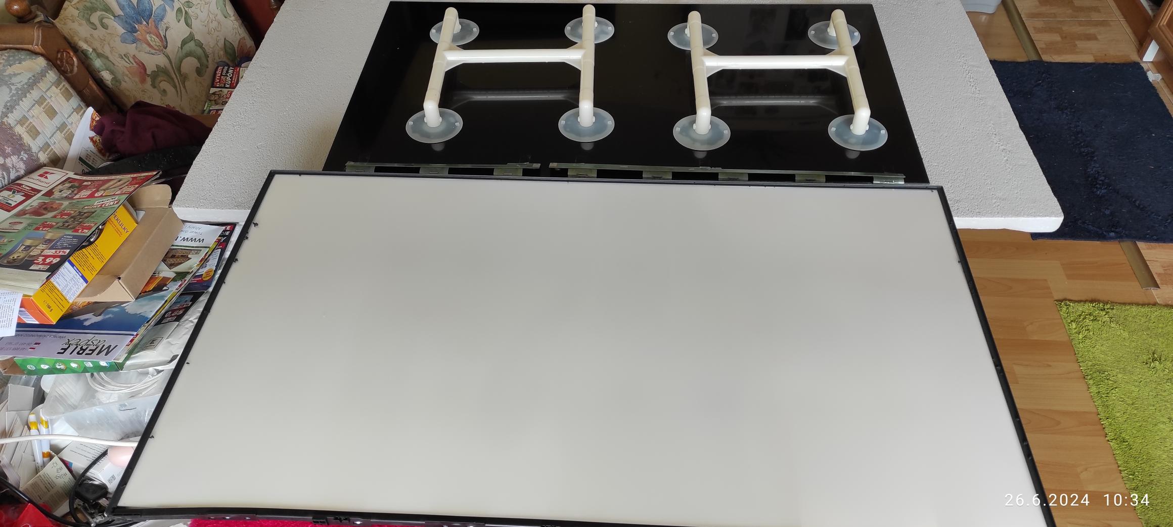

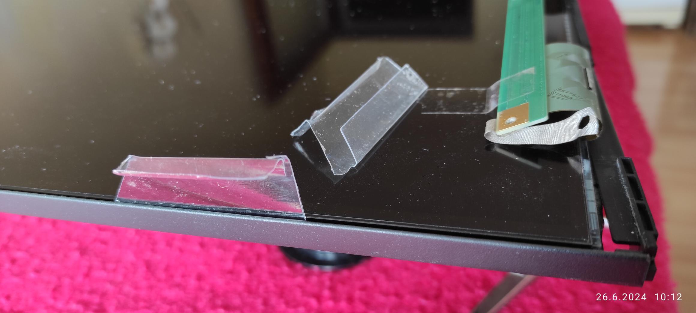

Před pár dny jsem byl u syna a v garáži jsem zahlédl prázdný obal co koupil spojky na hadici. Takovéto tvarované obaly z průsvitného plastu se běžně používají pro různé výrobky. Zaujalo mě na první pohled to zahnutí plastu a hned jsem věděl že to bude ono pro "podřezání" displeje, dnes se potvrdila správná volba. Poodpojoval jsem veškeré páskové vodiče a opatrně i s plošnými spoji je ohnul a přichytil lepící páskou k displeji. Ustřihnul jsem si část plastového obalu který byl již zahnutý, nasadil jsem jej mezi displej a plechovou dosedací plochu vany a tahem začal plast posunovat po hraně. Čekal jsem nějaký velký odpor při podřezávání ale zůstal jsem v údivu, šlo to jako bych krájel změknuté máslo což mě překvapilo a zároveň potěšilo. Dojel jsem na roh displeje a jak jsem předpokládal musel jsem s řezacím plastem vyjet ven, ustřihnout si další ale podstatně užší abych se mohl s ním v rohu otočit a najet na horní stranu displeje. Šlo to celkem špatně a je potřeba dávat pozor na roh displeje aby se neuštípnul ale povedlo se a i horní stranu jsem podřezal tak jako i druhou boční stranu. Pak už stačilo displej pomocí přísavek přemístit na podložku (používám tabuli styroduru).
Počítal jsem že demontáž displeje bude fuška ale tu jsem pocítil při sundávání bílé odrazové folie která byla po celém svém obvodě přilepená oboustrannou páskou zespodu. Nakonec se podařilo s mírným pokrčením fólií sundat.

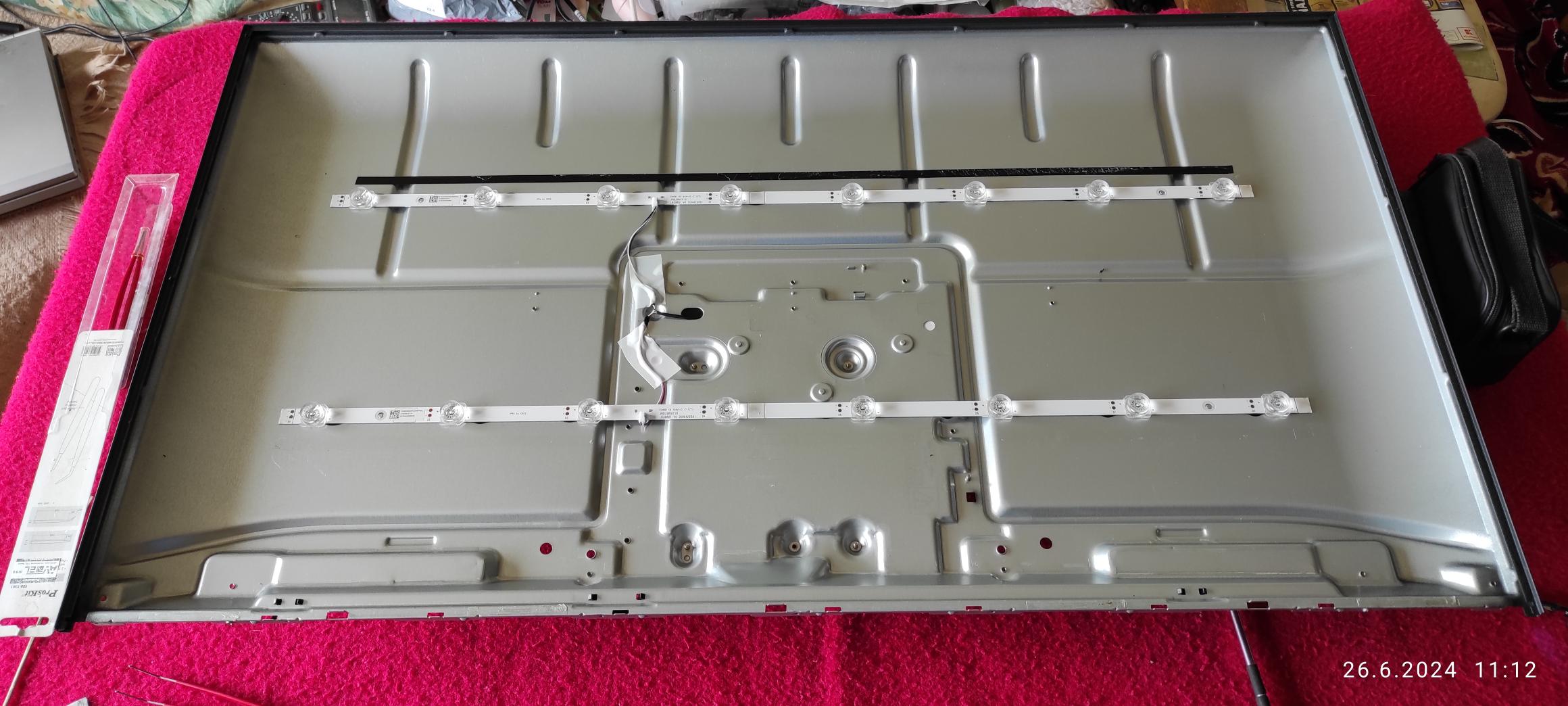

Podsvit obsahuje dva pásky po 8ks LED diod, na jednom pásku je jedna LED přerušená. Na Aliexpress jsem našel zde, myslím že levnější nenajdu.
