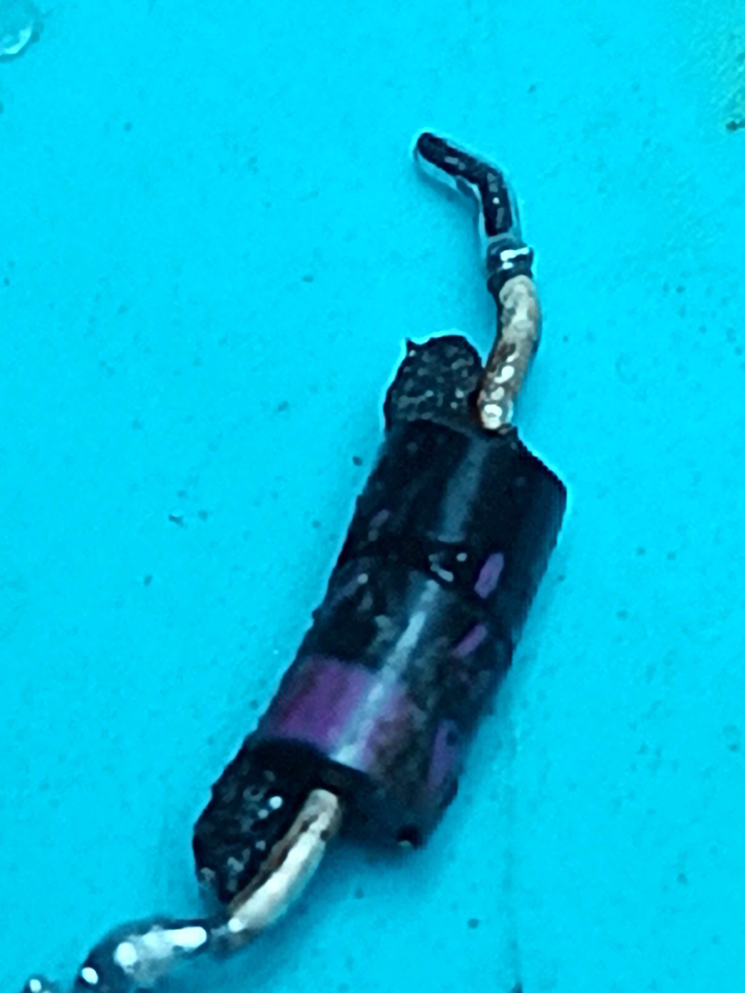

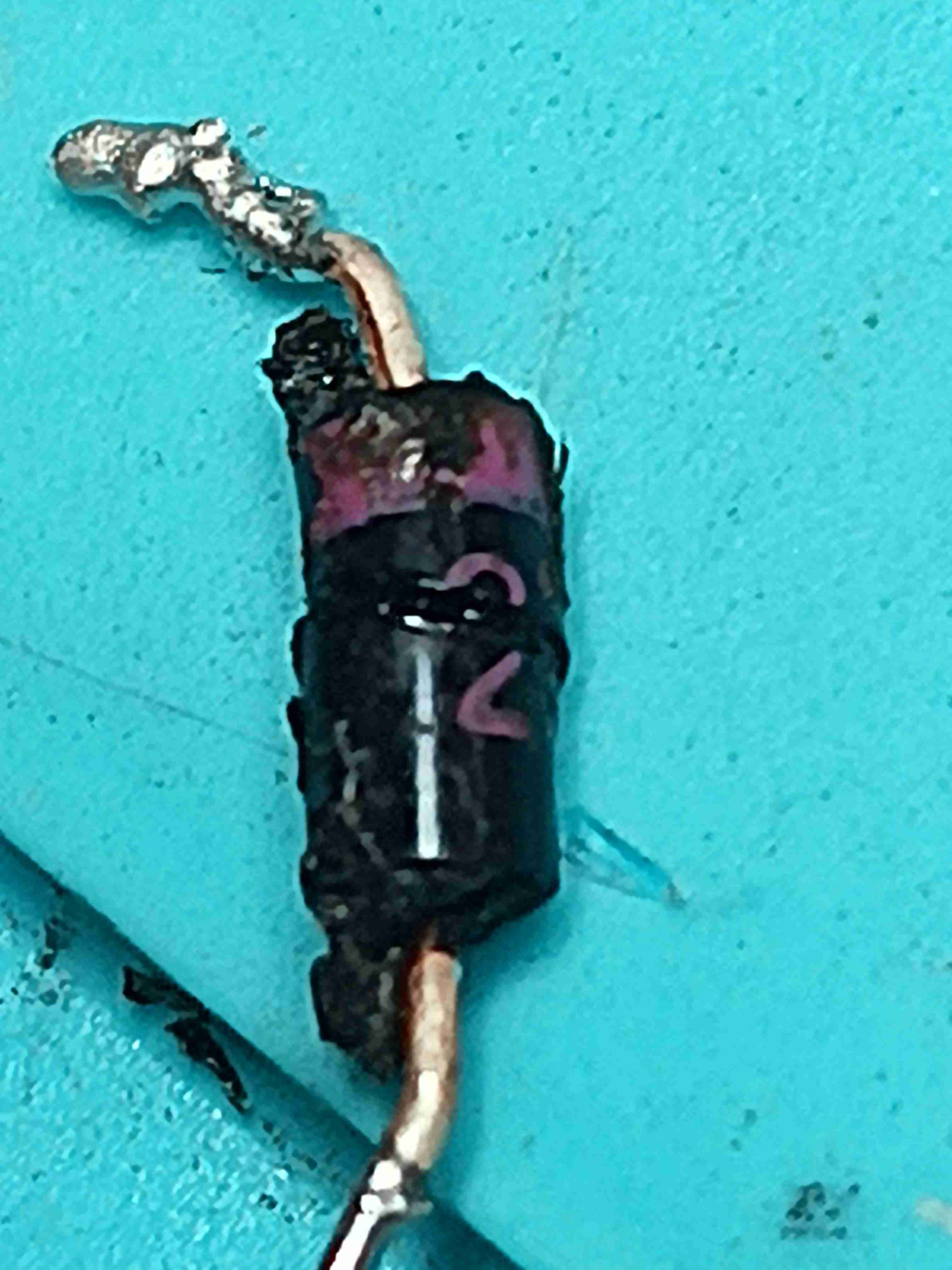

Mám zde součástku a potřebuji pomoci s její identifikací. Je to zenerova dioda ( podle označení na PCB ZD) a má růžový nebo fialový pásek označený katodu. Její tvar je jako běžná dioda. Na těle má značení XX a na protější straně číslo 27.

Foto napoví více než tento popis.

Zenerovo napětí 27V a výkon podle velikosti pouzdra.

Skutečně běžná dioda. A má i nožičky?
Kdybys ji vyfotil, nemusel by ten popis být tak vyčerpávající.
Ale jinak zenerka to zřejmě bude a možná na napětí 2.7V popř. 27V. Ale kontextem k tomu je pouze schema, třeba odvozené z pcb a dalších informací.

ta CDI jednotka je ta řídící jednotka kterou myslím. Je to tranzistorové zapalování. Ta ZD byla prasklá, rozstřelená, na obrázku je lepená sekundovým lepidlem aby bylo možné přečíst čísla.
