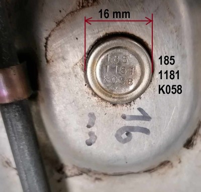

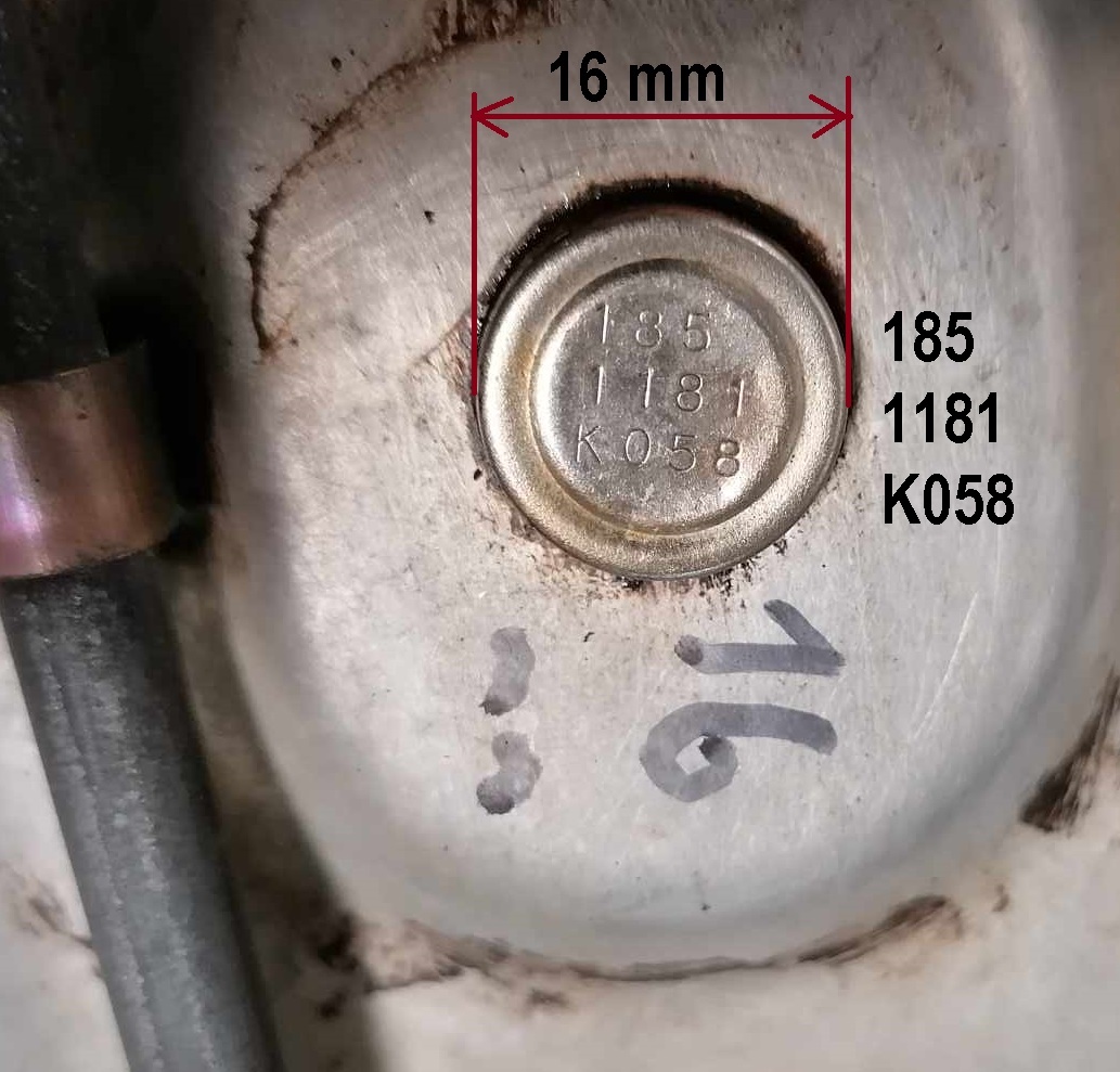

Dobrý den, toustovač přestal topit. Je vasný termostat. Podle nápisu jsem nic nenašel ani nezjistil na jakou teplotu mohl ten původní být.
Pomůžete s vytipováním náhrady?
Děkuji
Detaily na fotce

Tipoval bych 185°C

Môžu byť 2 varianty
1.- "prevádzkový" - vratný termostat, ktorý sa po dosiahnutí teploty rozpojí a po pokles znovu zapojí - čiže sleduje teplotu v ohrievanom priestore...
Druhá varianta je "bezpečnostný termostat", ktorý sa už po prehriatí komory nespojí a musí sa najprv odstrániť príčina prehrievania.
Podľa údaju 185 by mal byť na 185℃ v prevedení K085... podľa toho treba hľadať náhradu. (to by aj zodpovedalo použitiu).
U jednoduchých hriankovačov býva väčšinou časovací obvod (nie termostat), pomocou ktorého sa dosiahne stupeň "upečenia" a takýto prvok tam je práve bezpečnostný !!
A práve preto väčšinou takýto výrobok neopravovať!! Aby ti Hasiči nemuseli vyplaviť obydlie :!:

v toustovačoch je toto prevádzkový termostat, na 185°C, dolieha na neho taký výstupok z kovovej toustovacej platni. Odchádzajú bežne a po výmene za nový termostat toustovač toustuje ďalšie roky. Konkrétne tvoj je typ TS-01034870 MOULINEX
