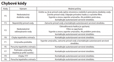

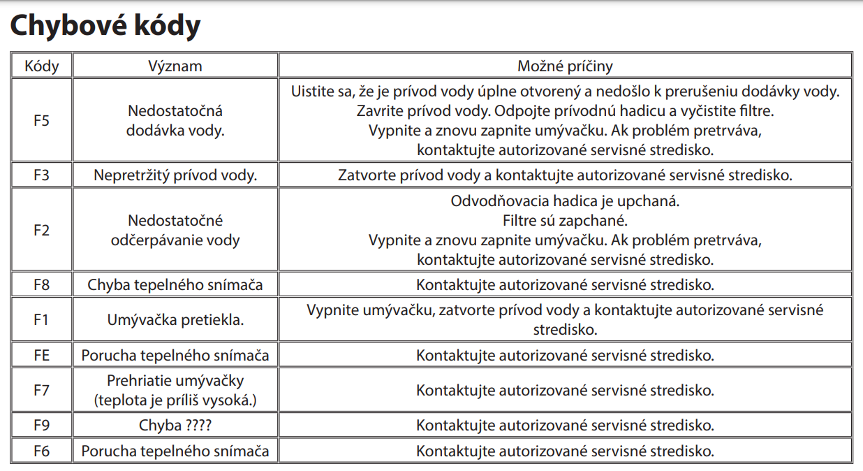

Nedávno mi volal jeden známý že má problém s touto myčkou nádobí že když myčku zapne tak chvíli jde a pak vypne. Blíže jsem se jej tenkrát neptal na přesnou činnost myčky, byl jsem dosti zaneprázdněn, jen mě napadlo aby zkusil vyčistil ramena pro oplachování, sítko odpadu. Delší dobu se neozýval tak jsem myslel že to zabralo ale včera večer mi volal znovu, že vyčistil co se dalo ale nepomohlo tak jsem se jej zeptal co přesně myčka dělá respektive nedělá. Řekl že po chvíli když myčka vypne tak vypíše "CHYBA PREPINANI F9 VOLAT SERVIS". Stáhnul jsem si návod na obsluhu kde jsou vypsány i chybové kódy, viz příloha.
Známý bydlí daleko takže je to dosti velký problém ale přestovšechno bych mu chtěl nějak pomoci jenom mě nenapadá co by to vypínání mohlo způsobovat proto se obracím na vás pro radu co s tím přícházíte častěji do kontaktu co by mohlo být příčinou této poruchy.

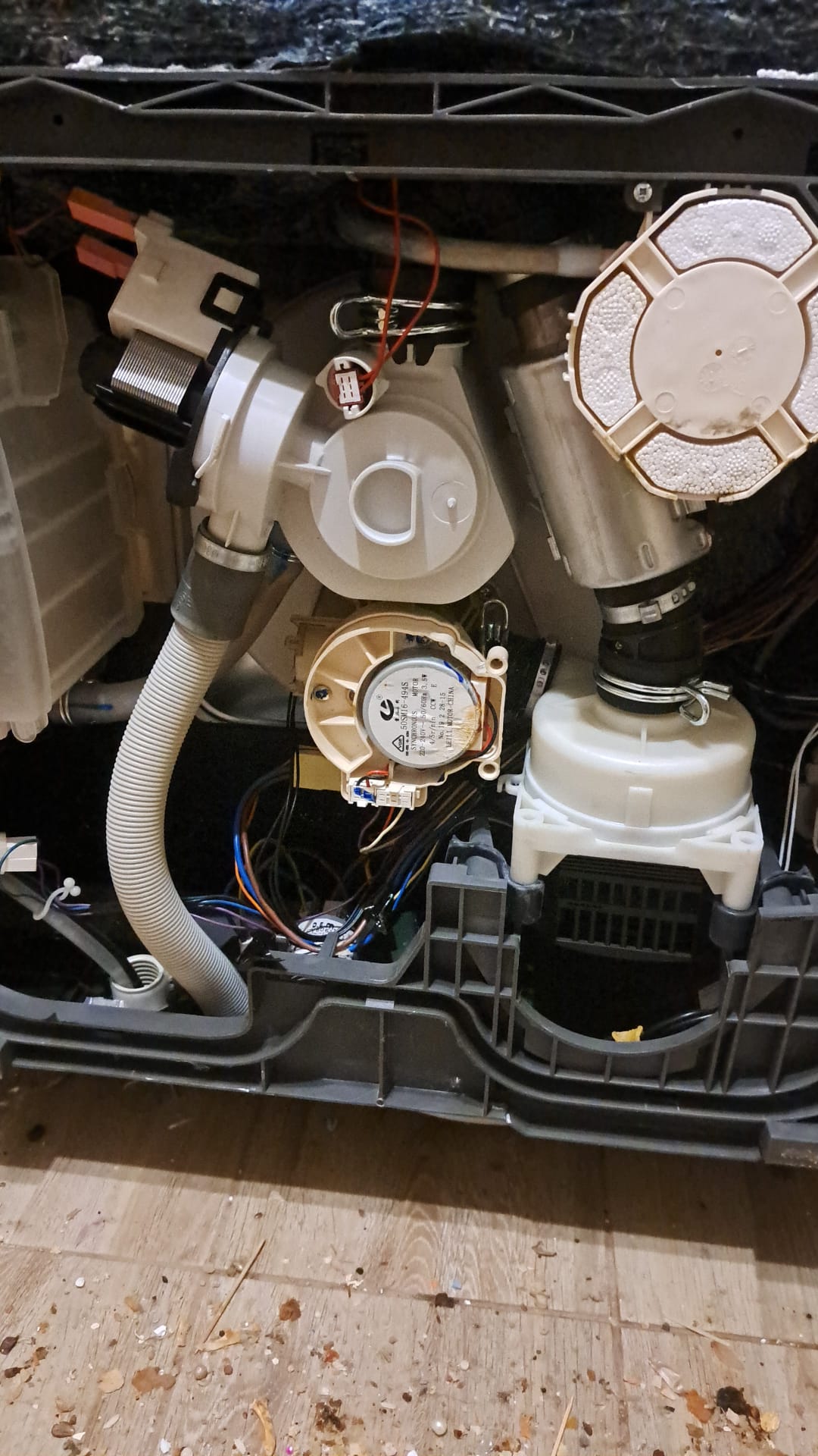

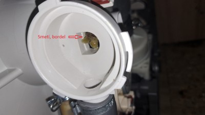

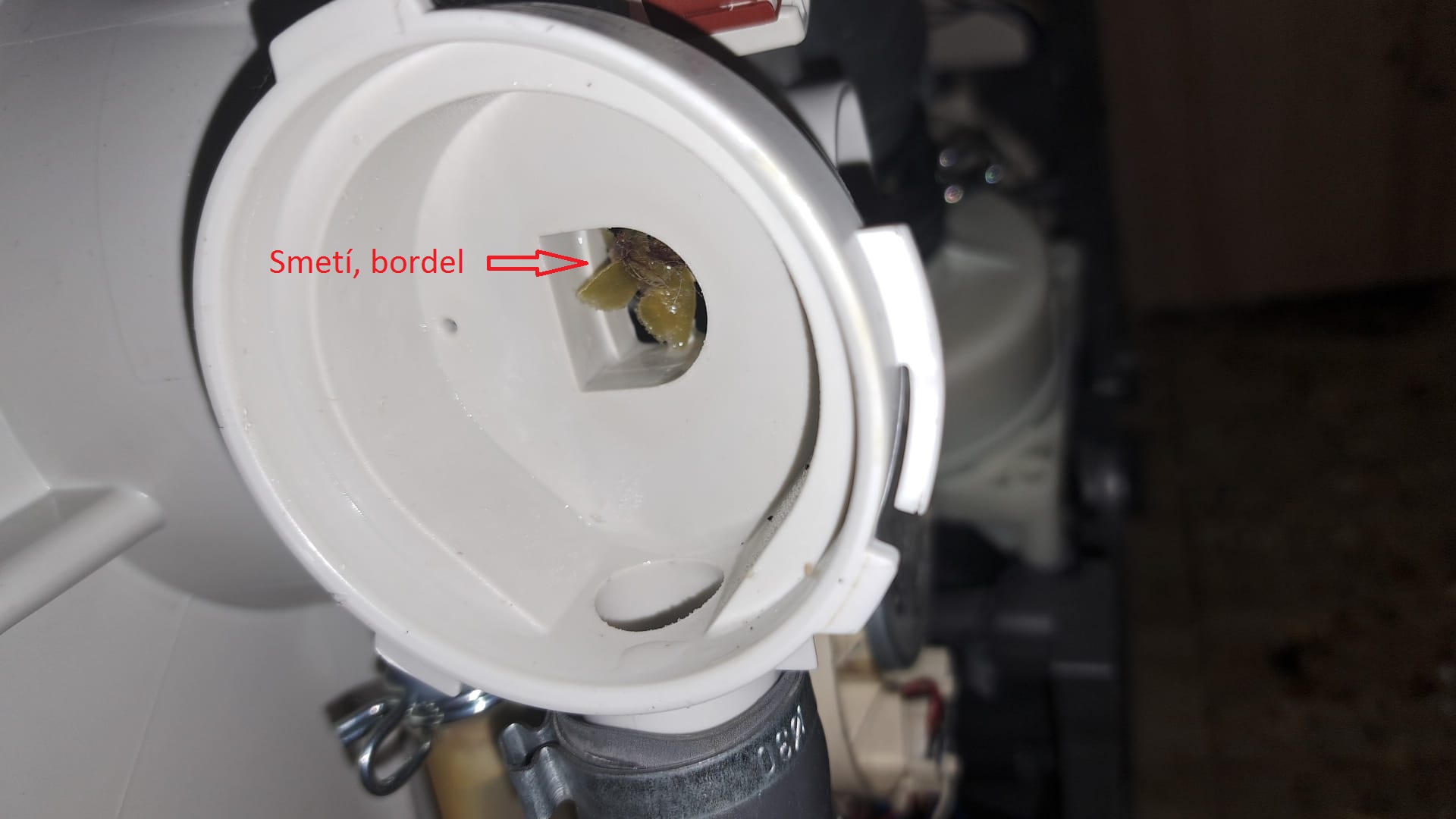

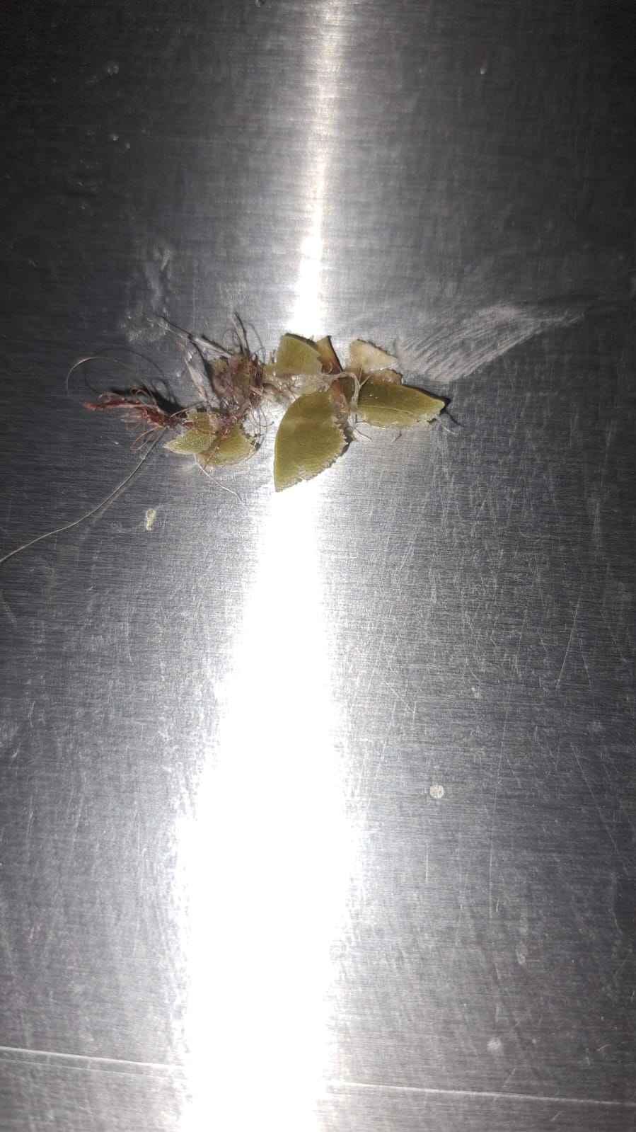

Díky moc za cenné rady, nyní to řeším s tím známým po telefonu. Rozdělal čerpadlo a poslal mi fotku, otvor je zanesený bordelem jak je vidět. Napsal jsem mu aby pro jistotu ještě zkontroloval trojcestný ventil zda i tam něco není. Pak ať to poskládá a odzkouší.

Tak mi nyní napsal že to zkontroloval, nic tam dalšího nenašel tak to poskládal, zapnul a opět to samé, vyplo a naskočilo F9.

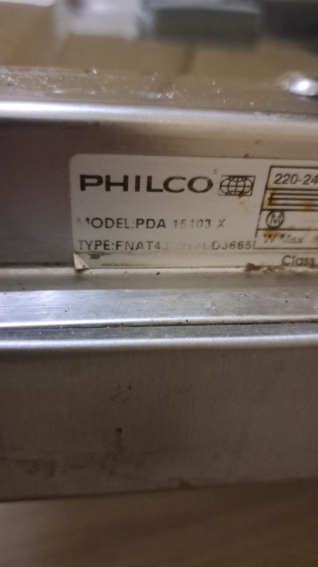

Poslal mi včera fotku kde je typové číslo, je už částečně nečitelné ale on to nějak přečetl a mělo by to snad být: TYPE:FNAT43MHVLD3665.

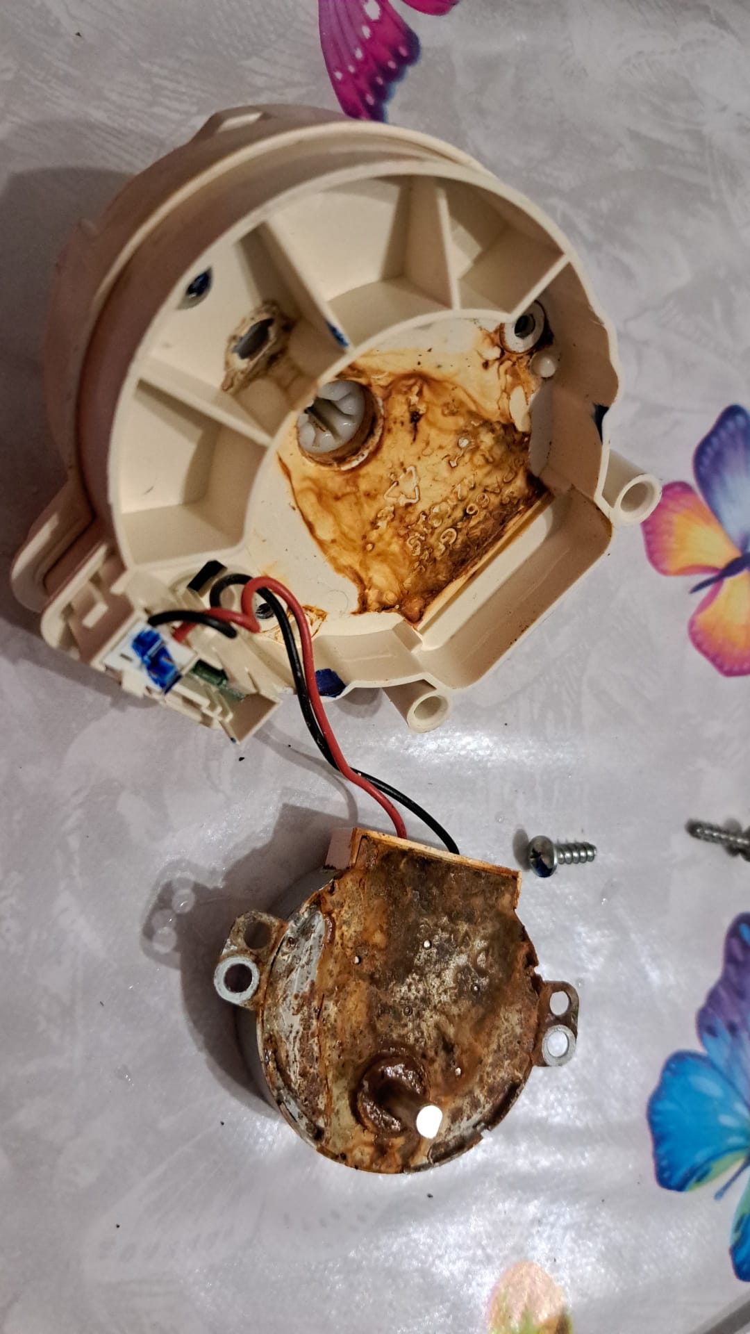

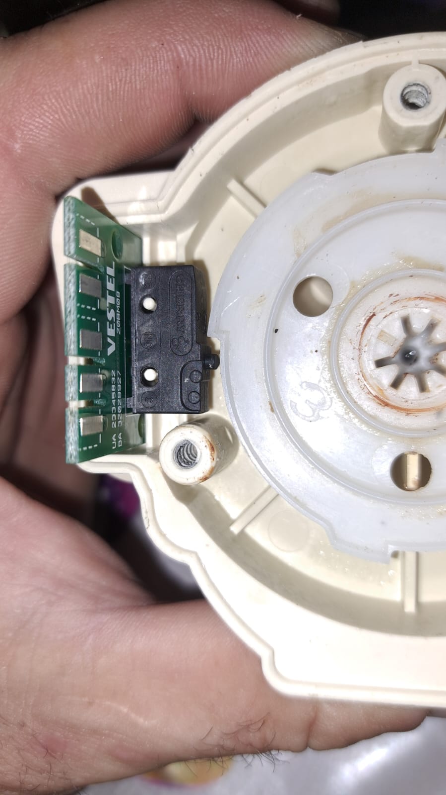

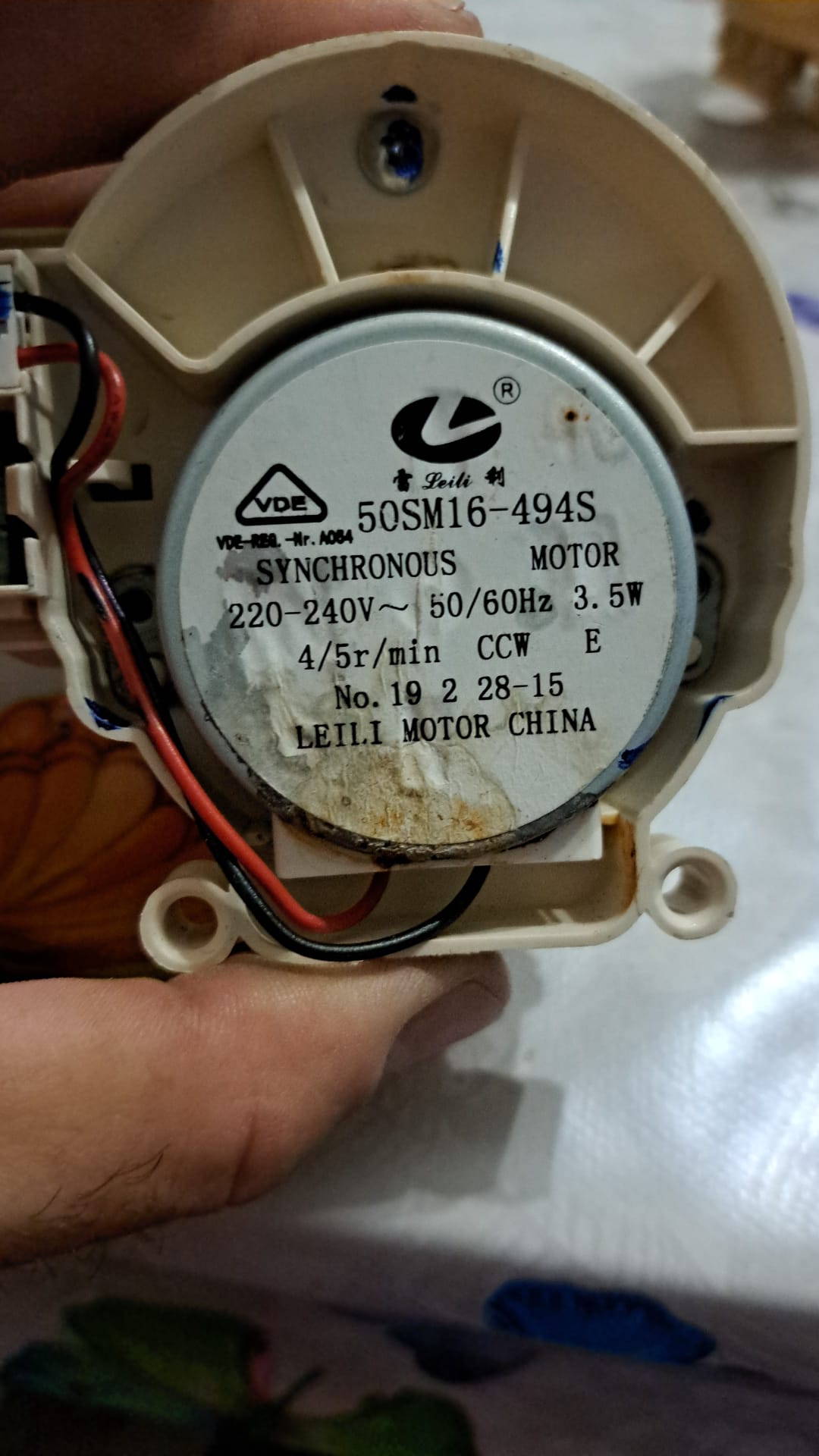

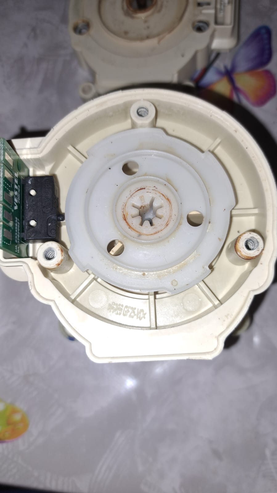

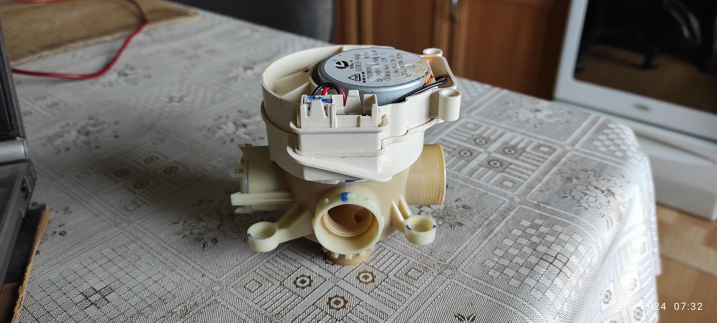

Tak jsme opět pokračovali v hledání závady přes WhatsApp. :D Hned mi posla fotku když rozdělal ten vodní přepínací ventil, motorek i mikrospínač byly zatečené.Napsal jsem mu aby proměřil zda spíná mikrospínač a jak je na tom vinutí motorku, zda ukazuje nějakou hodnotu. Mikrospínač nespíná, vinutí motorku je přerušené, asi jej ten agresivní sajrajt rozežral. Takže se bude muset objednat celý nový vodní přepínací ventil.

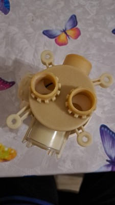

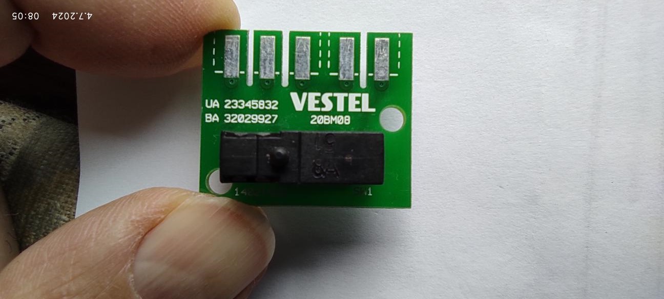

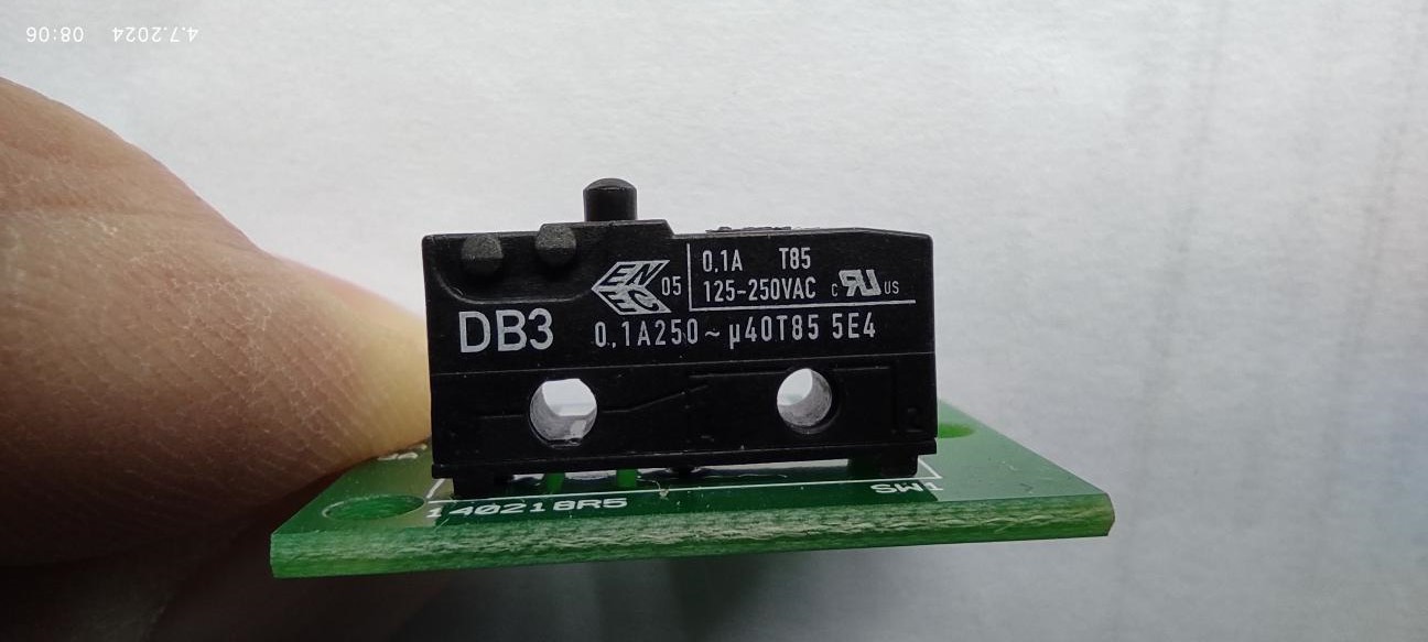

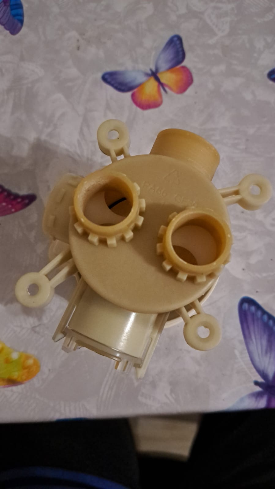

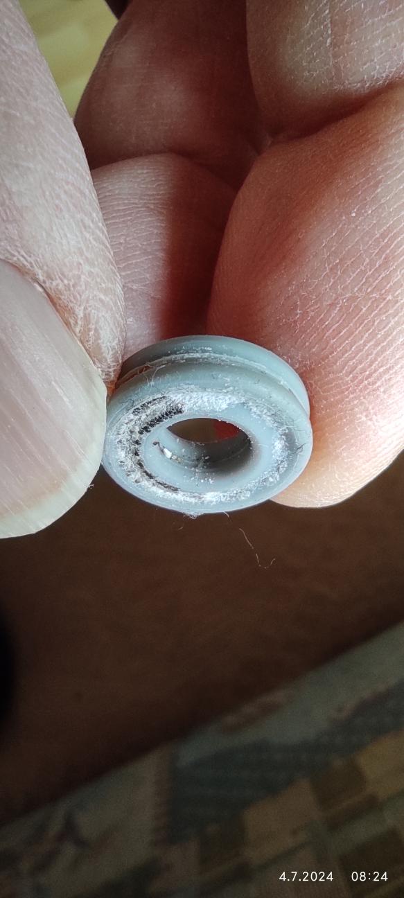

Moc děkuji za pomoc. Podle destičky s mikrospínačem to je VESTEL. Známý mi to včera dovezl tak to mám doma před sebou. Jako těsnění tam je gumový kroužek a viditelně již netěsní. Mikrospínač je totálně nefunkční absolutně ani při rozsahu 20M na multimetru nic neuháže, motorek to samé.
Známý mi poslal veškerá čísla jak z manuálu tak i co odfotil štítky na té myčce.
PHILCO
Model: PDA 15103 X
TYPE: FNAT43MHVLD3665
SN: 01653327002413190082

Vypadá v podstatě shodně až na ten výstup zprava s tím nějakým čidlem, ten můj má krátký výstup a nemá tam nic víc. Podle fotky celkového pohledu tam je ten rozdělovač propojený přímo gumovou spojovací krátkou hadicí s dalším elementem.
