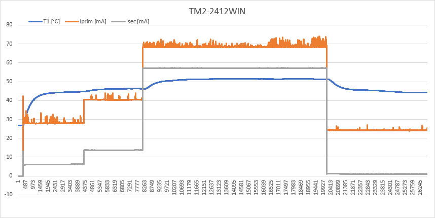

Tak jsem i něco změřit, zaznamenal a tady je výsledek.
Je vidět, že při malých výstupních proudech je účinnost měniče nižší. Mě se prakticky týkají jen dva provozní stavy (Isec = cca 7 a 13mA), stav s Isec = 55mA je zkrat na čidle - k tomu by mělo docházet maximálně jednou za 10 let. Osa x reprezentuje počet vzorků s periodou 1s.
Budu se muset ještě podívat na vyhlazení primární strany.

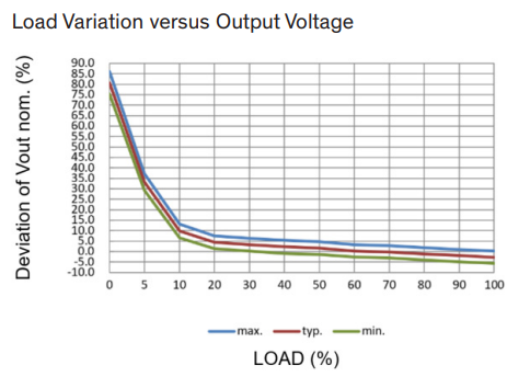

Ty měniče jsou transformační, pro potřebné výstupní napětí by měly mít zátěž minimálně 10% jmenovitého výstupního proudu. Jinak mají vyšší výstupní napětí!
Závislost je taková:
A pokud jsem přehlídnul, že píšeš o zatížení výstupu, tak se omlouvám.
