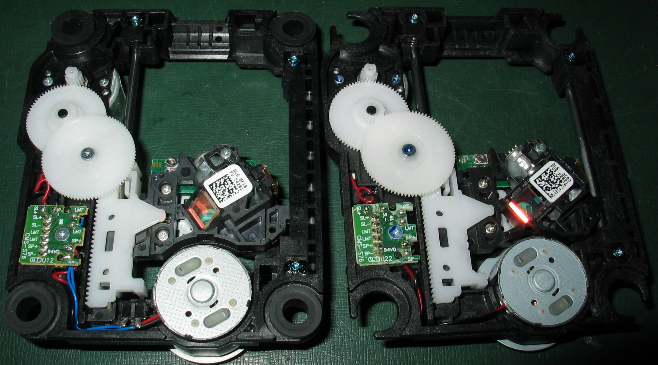

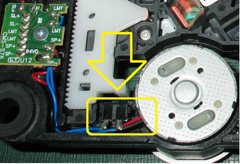

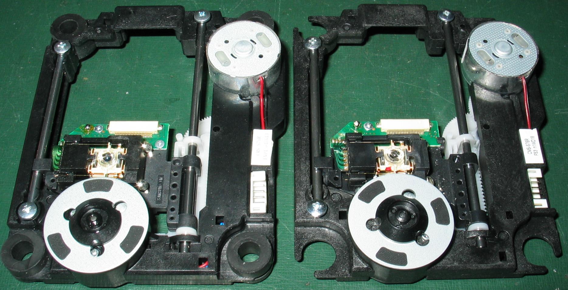

Zaujimavy poznatok - DVD mechanika Samsung CMS-S76R existuje so spinacom nulovej polohy aj bez neho. Verzia bez spinaca nema ani jeho uchytenie, takze sa tam neda prehodit 8O

#2 Příspěvek od jardafiala »
Soudruzi, bratři elektrárenští, slepý jsem nevidím! Naznač kde to schází, šipečkou....

#3 Příspěvek od Kvicala_r »
Ten by přehodit jít měl...

#4 Příspěvek od rnbw »
Nejde - je zacvaknuty v diere a zapadke, ktore na druhej mechanike chybaju.
Vymenil som nakoniec len motor. Netreba ani stahovat unasac - cez diery v nom sa motor odmontuje a nasledne vysunie doboku.
S optikou je lepsie pri tychto mechanikach nemanipulovat, pokym to nie je nutne. Vodiace tycky su totiz na 3 pruzinach a kolmost je nastavena skrutkami, ktore ich drzia. Na demontaz optiky treba jednu povolit.
