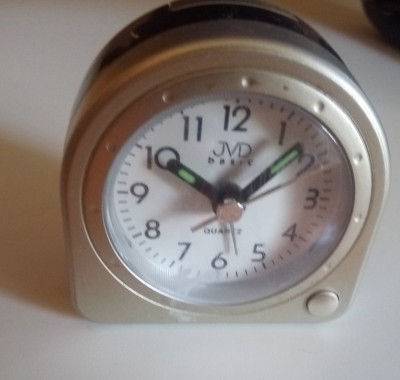

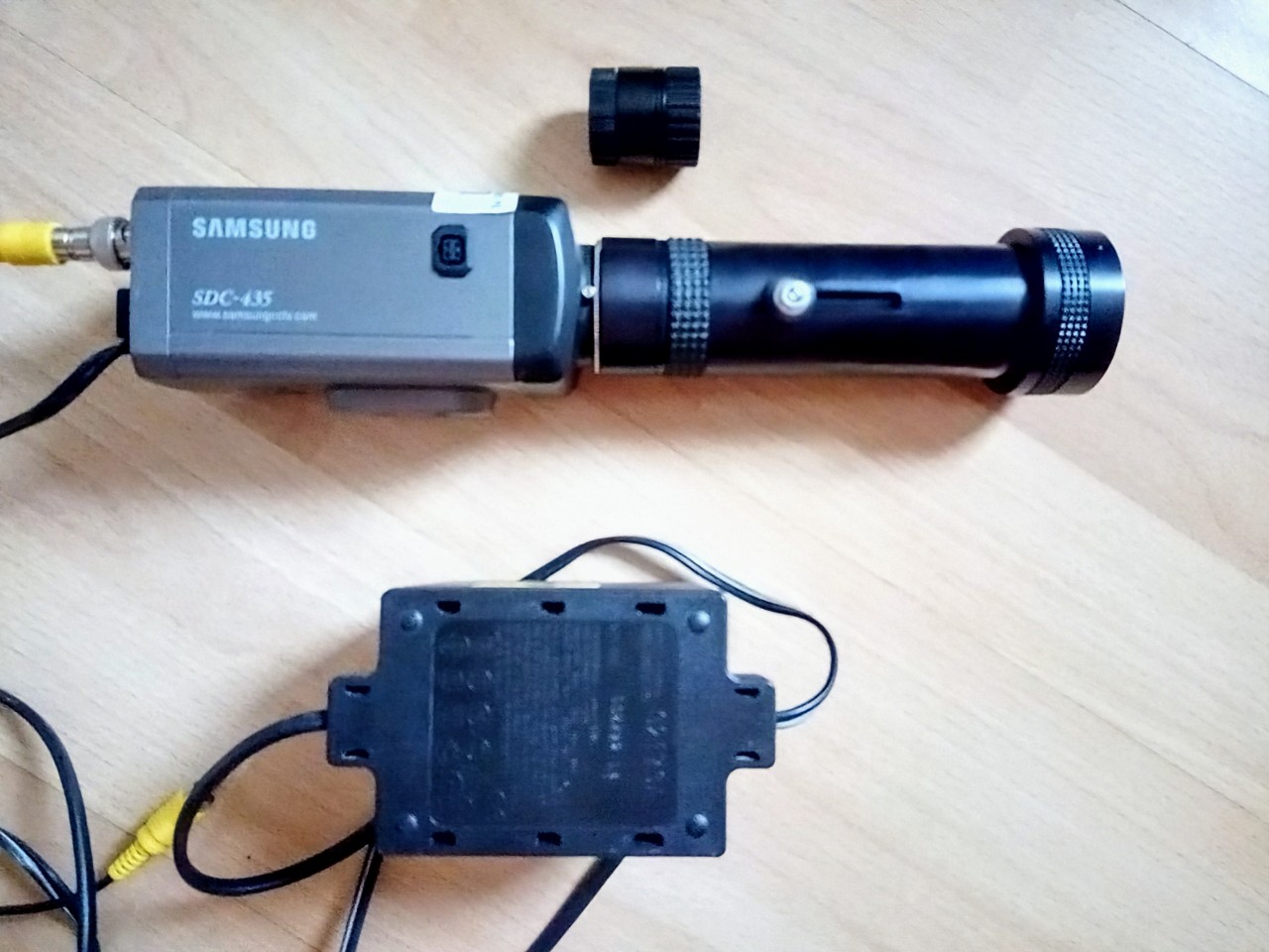

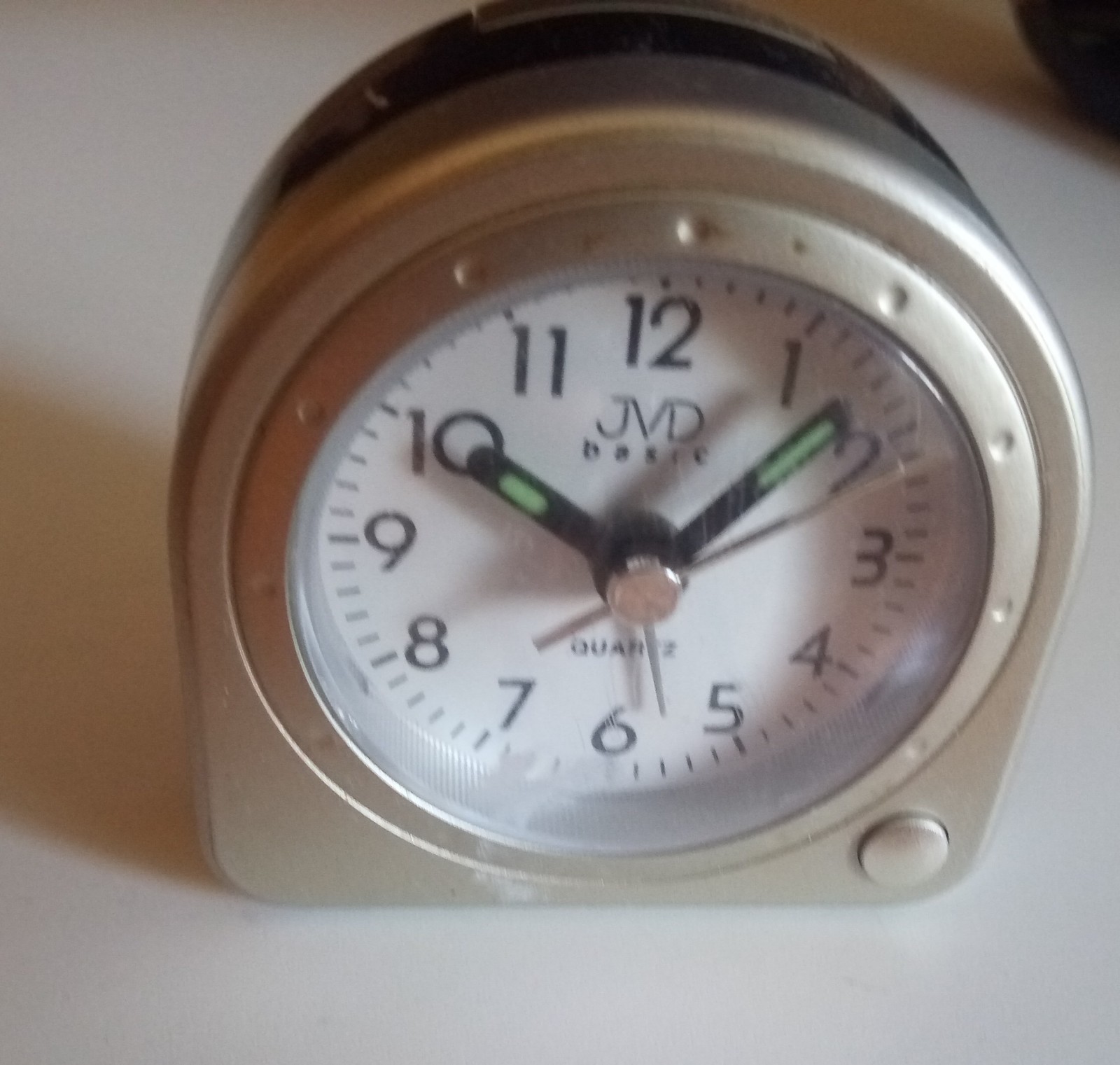

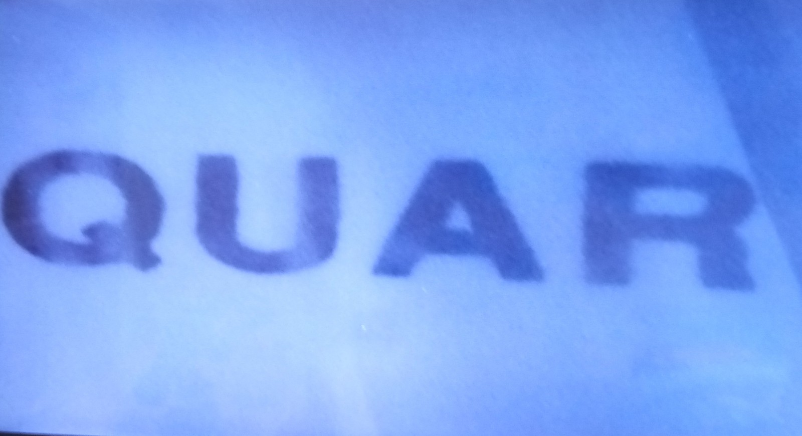

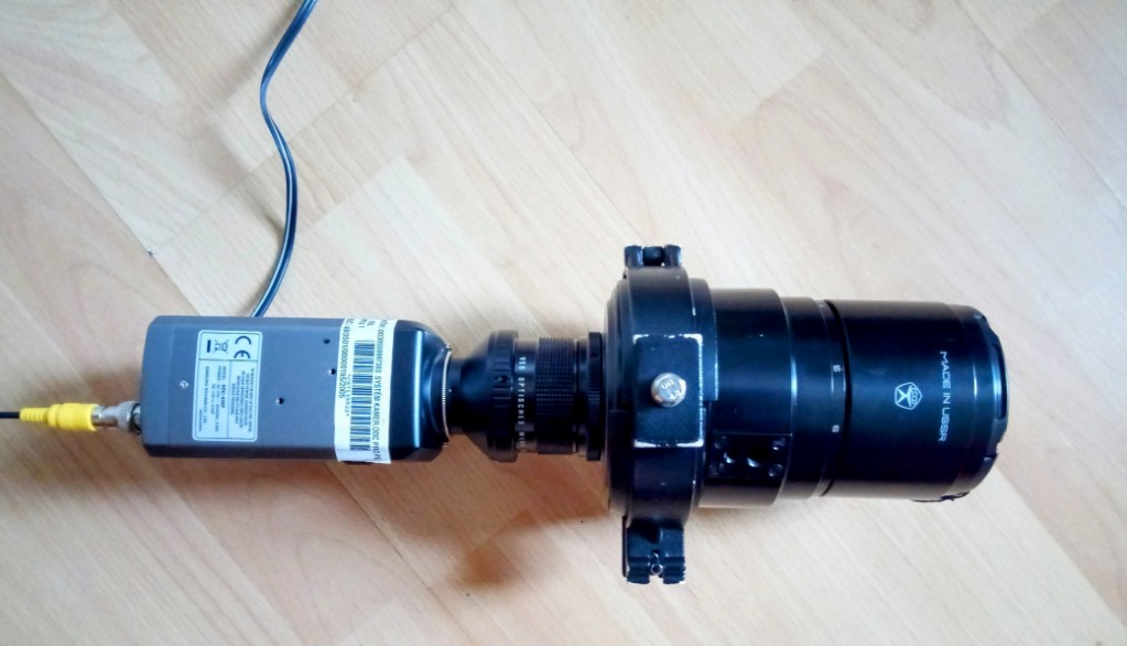

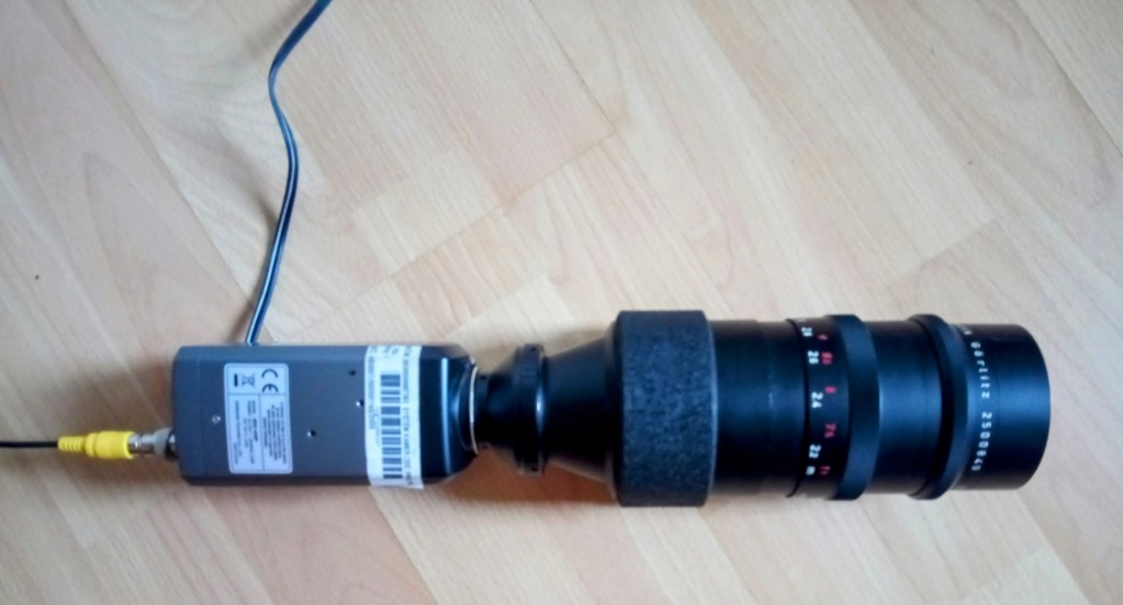

Ani s jedným nejde zaostriť do diaľky aj ten menší objektív zaostrí na vzdialenosť len niekoľko centimetrov od objektu. V čom môže byť problém ?
Ďakujem.

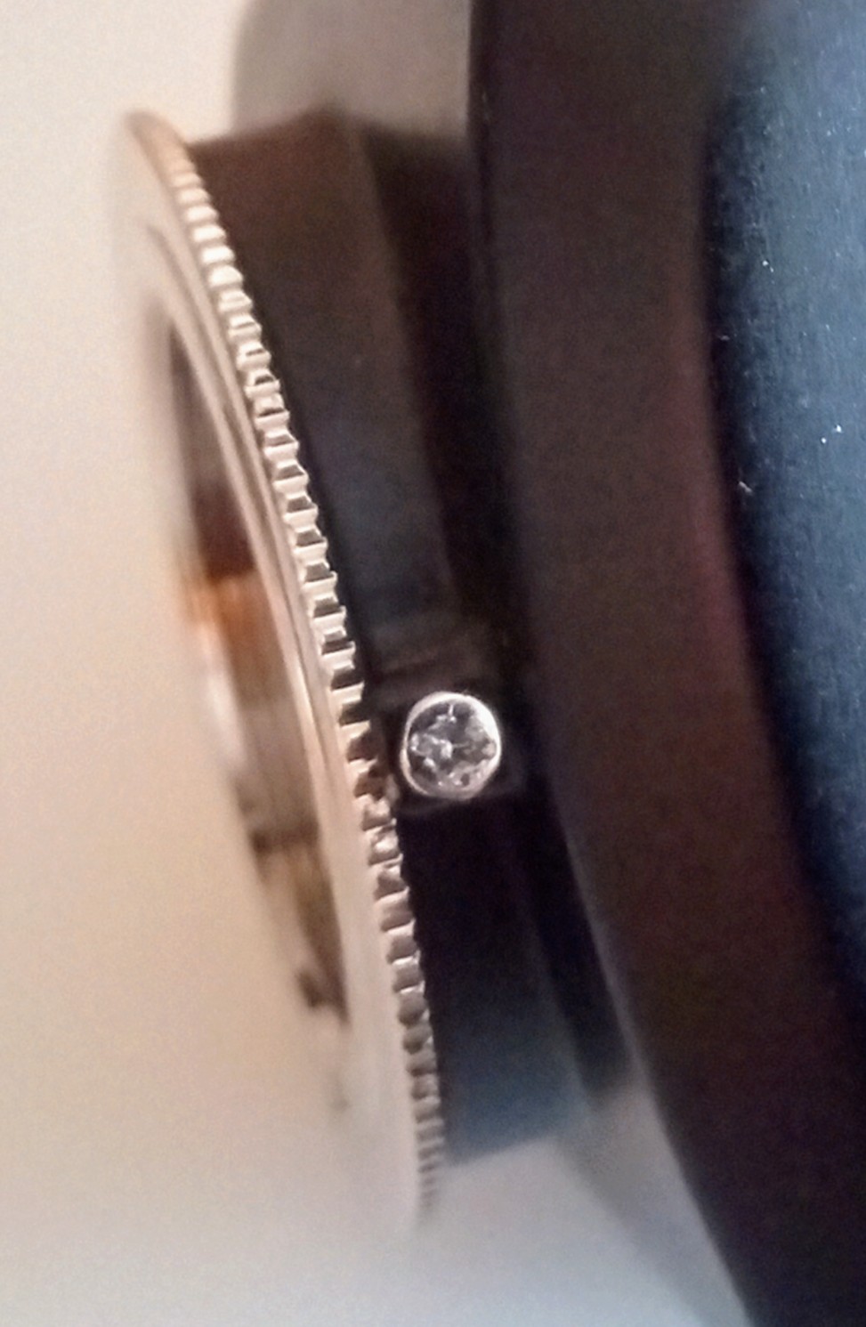

Prepač ale nepochopil som ktorým šrobikom sa to nastavuje.jimirek píše:Na straně 5 návodu (viz https://www.e-alarmy.pl/download/instru ... 35_ins.pdf ) je bod 4 - zadní ostření. Šroubkem se nastaví ostrý obraz při objektivu na nekonečno a znova na zaostření na blízko a postup se opakuje, dokud nejsou oba obrazy ostré. Provádí se při minimálním osvětlení, aby byla naplno otevřena clona objektivu.

K ostreniu: 5. strana podľa číslovania pdf, 9. strana podľa číslovania v naskenovanom dokumente.

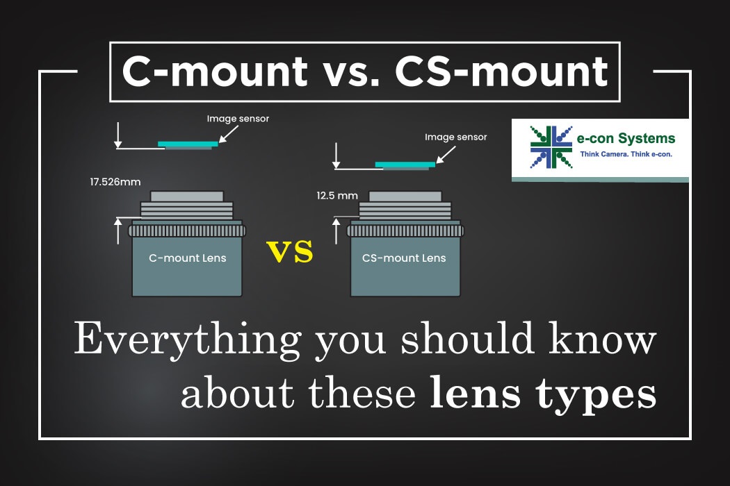

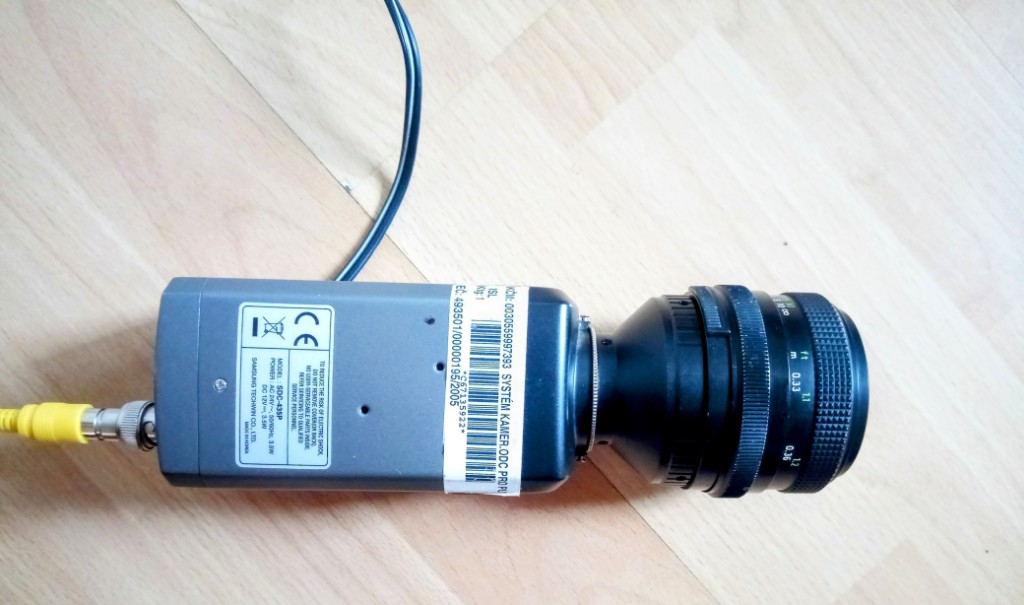

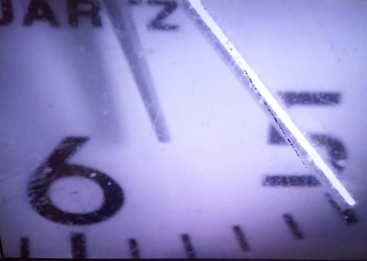

Môže byť problém v nesprávnom objektíve C vs CS mount Lens ?
Jedine čo som s dlhým objektívom dosiahol tak to, že vo vzdialenosti kamery niekoľko desiatok centimetrov od objektu má objektív hĺbku ostrosti rádovo v milimetroch a veľké zväčsenie (ktoré sa mení posunom optických prvkov v objektíve) asi ako akási forma mikroskopu, zväčšováka.
The C-mount lens is directly compatible with the C-mount camera. It can also be screwed onto a CS-mount camera by inserting a CS-mount adapter (5 mm spacer ring) between the lens and the camera. Nevertheless, using CS-mount on C-mount cameras is not practical as the focal distance of the CS-mount is 5 mm shorter than the focal distance of the C-mount.
Generally, the thickness of the lens adapter is determined by the difference in focal flange distance.
Eleman
- Příspěvky: 3582
- Registrován: 21 úno 2011, 00:00
- Bydliště: Český Středozápad (JO70AD)
Obráceně objektiv CS na kameru C lze nainstalovat pouze tehdy když je kamera vybavena posuvnou kulisou která umožní posunou čip o 5mm k rovině objektivu, ale tuto vychytávku ne každá kamera má, takže ve většině případů toto není možné a je nutné požít pouze objektiv C-mount.
