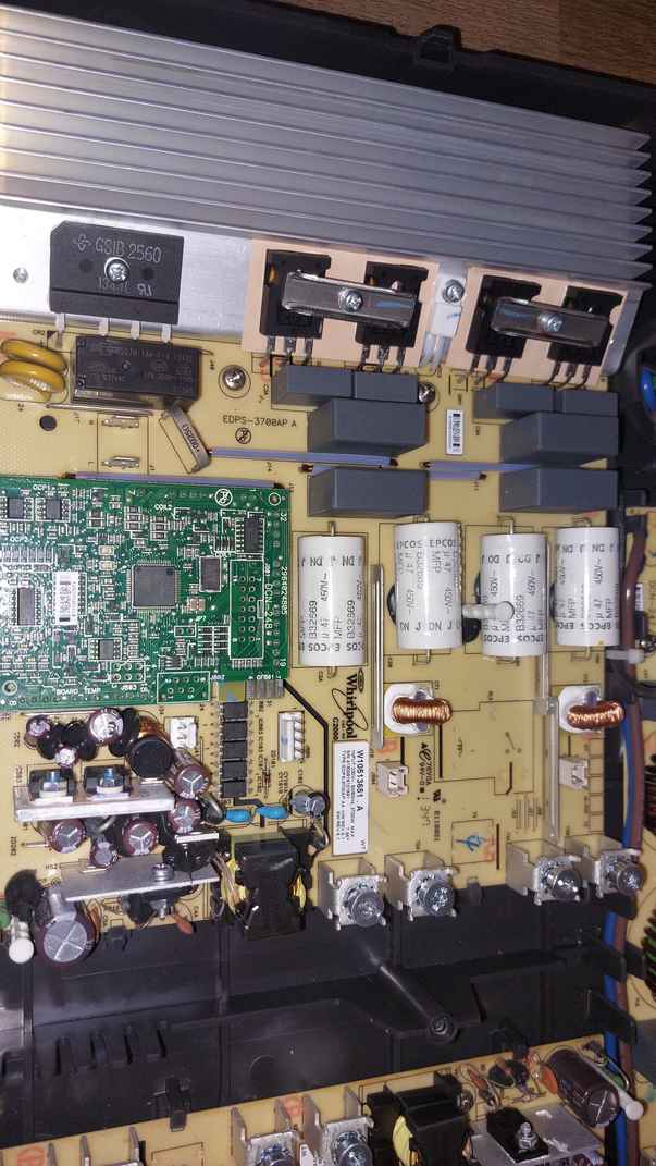

Zdravím všechny , měl bych takový problém s indukční deskou Bauknecht "Whirlpool " mam 5 plotýnek a 3 plotýnky (vše na levé straně ) někdy špatně reagují na hrnce nechtějí se chytit na druhé straně vše v OK. Desku jsem rozebral vyměnil jsem všechny elektrolyty okolo zdroje ale chyba stále pokračuje .

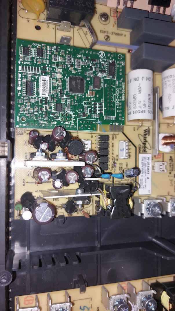

Na řídící desce nejsou žádné SMD elektrolyty jak jsem si tady přečetl ( 10uF ,47uF ) jsou tam jen SMD viz foto .Můžete mi prosím poradit kde by mohla být chyba kam se podívat na který SMD ?
díky moc

zkoušel měřit ty velký svitky, jestli jsou v toleranci?

Svitky jsem nezkoušel měřit podle oka nevypadaly ,že by s nima něco bylo .

vyjma katastrofickýho selhání to nepoznáš okem, fólie jsou samohojící, ale jak se v místě průrazu odpařuje kovová vrstva, tak klesá činná plocha desek=klesá kapacita=roste ESR

Svitky jsou v pohodě dle kapacity ..480nF ..
