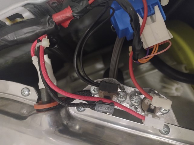

máme pračku se sušičkou Samsung WD80M4A43JW/ZE. Přestala sušit. Jede tak 15minut, ale fouká jen studený vzduch.Pak se sušení vypne. Rozdělal jsem to abych to omrknul. Topné těleso je pěkné a je průchozí, nevím zda se ověřuje ještě jinak. Těleso je napojené na dva termostaty 4700016b a 4700016c. Někde jsem četl, že ty termostaty mají být také průchozí, že mají jít propípnout, ale bohužel nejdou. Může to být tím nebo se mám zaměřit na něco jiného? Jinak ten komín je čistý. Díky za rady.

Na zkoušku je proklemuj, ale jen fakt dočasně (kdyby tam byl jiný problém, ať ti to neshoří).
