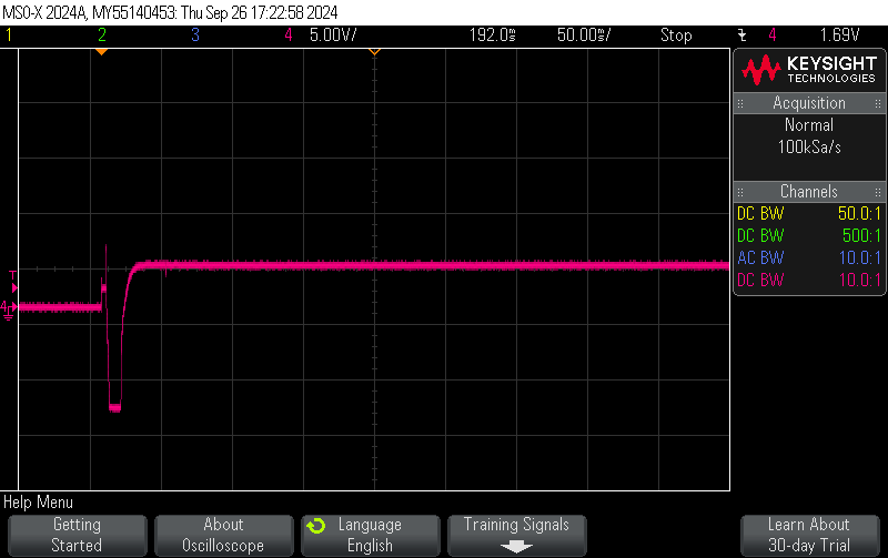

Při nastaveném výstupním napětí 5V je v bodě 1 cca 3,89V (měřeno: minus osciloskopu/měřáku na plus zdroje).
Těch 3,89 v čase trochu plave, je tam změna o 20 mV během 30s po zapnutí.
