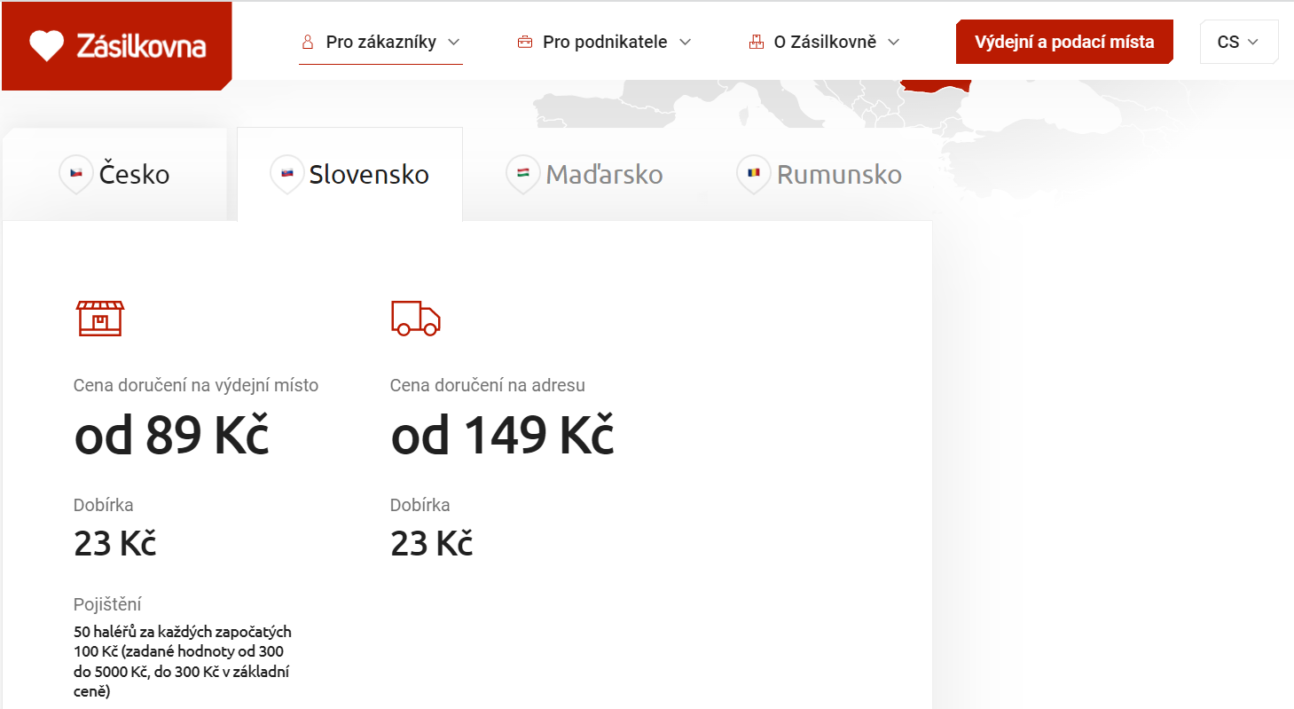

Duvsan píše:Otíku, netušíš, koľko to predraží cezhraničná pošta?
Kdyby Ti to poslal přes Zásilkovnu tak cena za doručení na výdejní místo by vyšla nějakých 3,54€ a na adresu to vychází 5,93€. Česká pošta počítám bude dražší.
