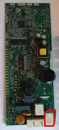

Zdravím, přečetl jsem si mnoho diskuzí na téma, proč myčka přestala topit a sušit. Zkusil jsem vyměnit relátko, poté jsem vyměnil topný odpor a nakonec jsem vyměnil senzor zakalení. Myčka stále netopí, ale jinak všechny programy dojedou do konce bez problémů a žádné chybové hlášení se neobjevuje. Zvažuji koupi nové myčky, ale rád bych se ještě zeptal, zda někdo nemá nějaký nápad, co by mohlo být příčinou. Díky moc za rady.

Nápad nemám. U naší myčky Baumatic, když netopila, stačilo vyměnit relé spínající topné těleso. Vyměněné relé funguje už 5 let bez poruchy.
Zjišťoval jsi nějak (multimetrem, žárovkou...), jestli jde na konektor topného tělesa vůbec napětí? O postupu jak jsi zjišťoval závadu a proč jsi měnil to co jsi měnil jsi nic nenapsal. Je otázka jestli jsi vyměnil správné relátko.

Tak mám opraveno. Nečekaná závada. Byl to regulátor průtoku myčky. Ne motorek, ale mikrospínač pod motorkem.. Prasklá pružinka v mikrospinači. Docela poučné. 8O
