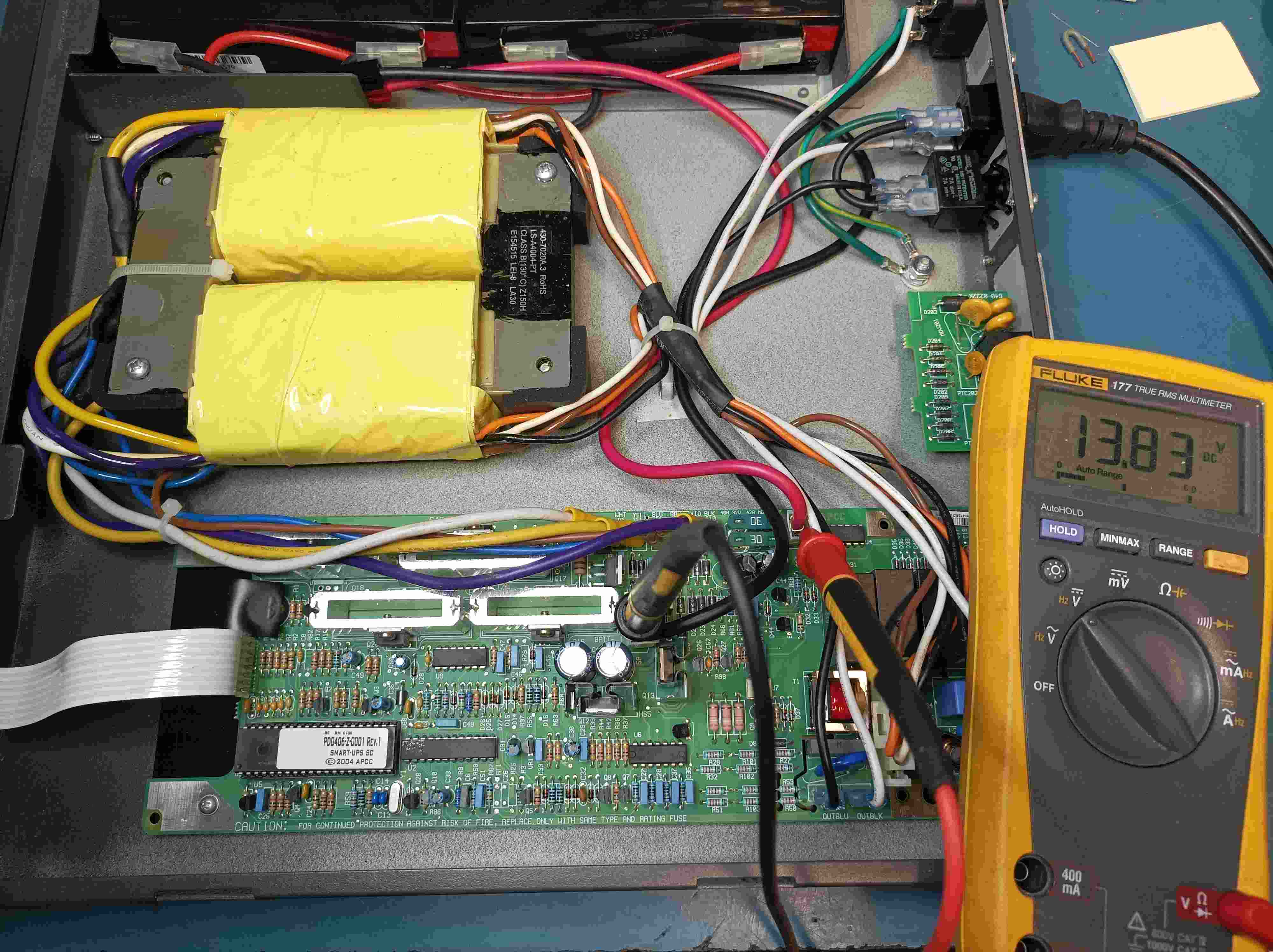

Zdravím, poradí někdo s touto ups? UPS jde zapnout pouze po delším stlačení tlačítka když proběhne delší pípnutí - cca 3s. Po zapnutí chvíli bliká zelená LED, zhasne a svítí pouze oranžová LED - provoz z aku. Na krátký stisk tlačítka pouze pípne, ale nezapne. Na dps jsem poměřil co se dalo, kond. jsou ok vč. ESR. V klidovém stavu ups nabíjí aku na cca 13,8V. Díky

Zaměřil bych se na obvody pro detekci přítomnosti sítě, UPS může nedetekovat síťové napětí a tudíž běží jen z aku.

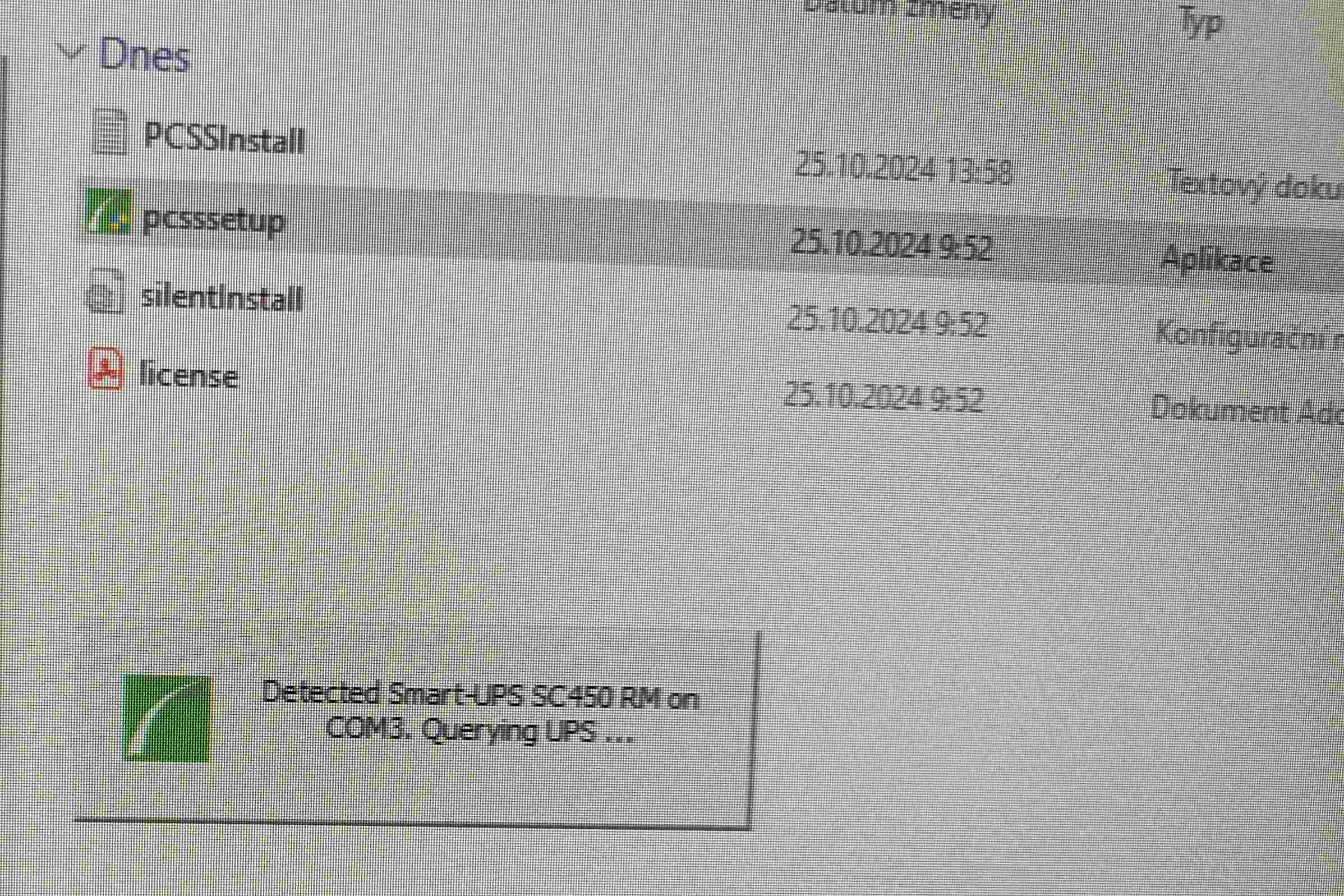

#4 Příspěvek od pinkey »

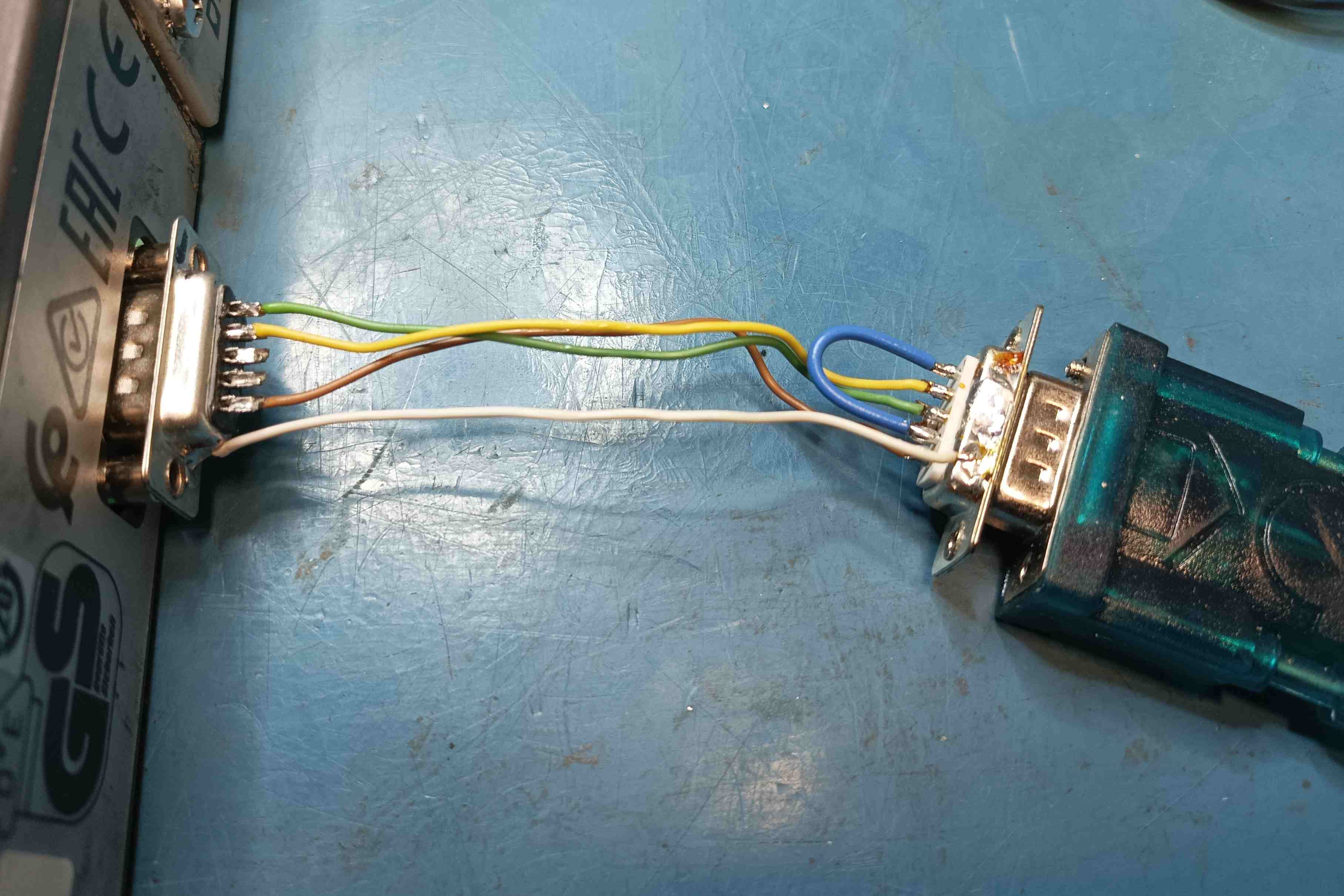

Nainstaloval jsem PowerChute Serial Shutdown, ok? Pro seriovou komunikaci mám pouze převodník RS232/USB na COM3 nebo je potřeba jejich special kabel? Nedaří se mi spojit a s UPS nemám zkušenosti

Ak je tam DB9, tak nema standardne zapojenie:
https://pinoutguide.com/UPS/apc_smart_c ... nout.shtml

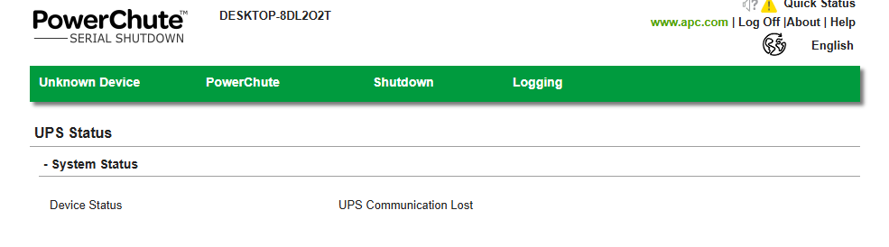

Nedaří se zkomunikovat
Nastavení terminálu:
2400 baudů, 8 bitů, žádná parita, 1 stop, žádný handshake.

#7 Příspěvek od rnbw »
SW ju zjavne detekoval - ale dalej nepostupuje?
Procesor v UPS musi bezat, aby fungovala komunikacia. Niektore modely pri vypnuti vypinaju aj procesor, v inych bezi pri pritomnosti sietoveho napatia (po odpojeni siete bezi este asi 30 sekund).
