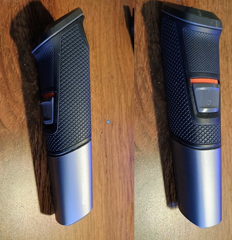

Mám na stole zastřihovač vousů od zetě Philips 9206 AD-4.
Ve vodorovné poloze vypínačem dolů funguje. Když ho otočím vypínačem dolů, motorek se zastaví.
Oprava by neměla být složitá. Jde o to jak ho rozebrat.
Ta stříbrná část na dolním konci drží asi jen na nějakých pacičkách, a měla by jít sundat.
Když do štěrbiny mezi černou a stříbrnou část zastrčím špičku nože, tak jde stříbrná část nadzvednout, ale nějaký posun nepozoruji.
Možná by to potřebovalo použít 4 špičky nože, a nadzvednout stříbrnou část po celém obvodu.
Nechci použít neúměrné násilí, aby se stříbrná část nerozlomila.
Nepodařilo se to už někomu rozebrat? Nebo mi poradit jak by se měla ta stříbrná část sundat.
Dík za náměty a rady.
Foto přiloženo.

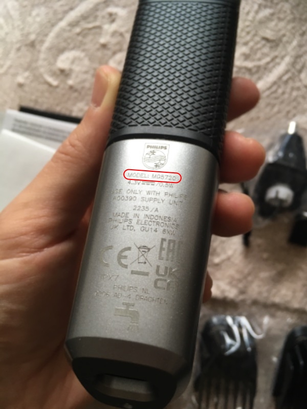

Protoze 9206 neni model ale adresa firmy. Co s tim vsichni maji?
Navic je to strojek ktery se ofiko nespravuje z duvodu zachovani vodotesnosti tak asi tezko bude videi plny net, kor s ceskym nazvem...
Valdano
Příspěvky: 3239
Bydliště: Česká Lípa
#5 Příspěvek od Valdano »
keemo píše:Protoze 9206 neni model ale adresa firmy. Co s tim vsichni maji?
Jednou to nějaký matlák omylem napíše jako označení modelu někde v eshopu nebo na bazaru a pak to další matláci jen opisují a nikoho z nich ani nenapadne se podívat na správné označení modelu na zadní stranu toho strojku a nebo si to prostě najít podle vzhledu přímo na webu výrobce Phillips.

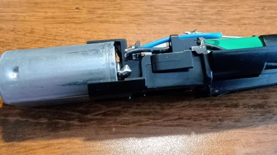

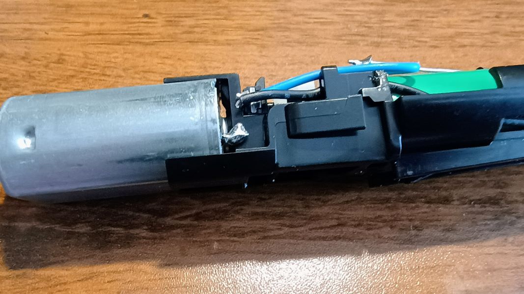

Opraveno. Úplně stejná závada jako na videu. Na fotce je vodič odstrčen. Ve skutečnosti těsně přiléhal k pájení a vlastní vahou se buď spojil, nebo po otočení strojku oddálil.
