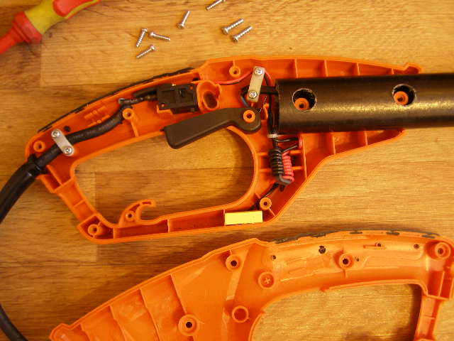

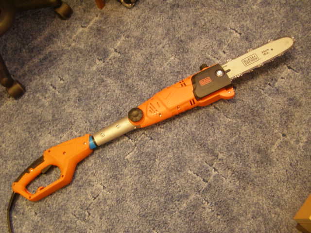

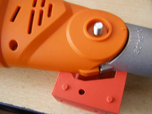

Jabloň trochu přerostla a potřeboval jsem to trochu prořezat. Zakoupil jsem si odvětvovací pilku abych si práci usnadnil. První použití mě vrátilo do reality. Trochu jsem to celé nedobrzdil protože 2kg závaží na 3m klacku moc asi ovládat nepůjde. Pilkou je možné uříznout pouze vodorovné větve v spodní části stromu. Na další se nedostaneš pokud nechceš zmasakrovat větve které řezat nechceš. Je to takový Saturninův řemdich. Pilku prostě nenasadíš do úhlu který potřebuješ, pořád něco vadí. Po dořezu letí vpřed. Nestačím při té páce dostatečně rychle zareagovat. A to už nehovořím o tom, že jsem musel odstranit pojistku spínače, protože jsem nedokázal šikmo nasazenou pilku do řezu zapnout stisknutím dvou věcí najednou. Stoupnout si na štafle by byl lístek do OÚNZ.

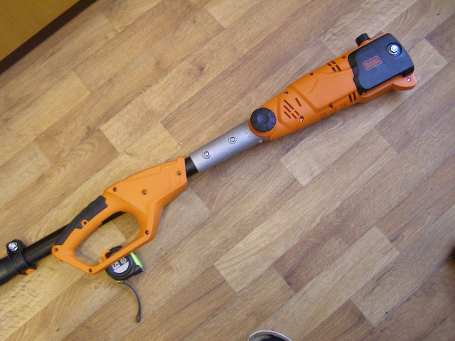

Pro to k čemu jsem pilku vlastně koupil je nepoužitelná. Nelze ale vyloučit, že nejsem pro tuto práci dost silný a šikovný. Proto jsem se rozhodl teleskopickou tyč vyhodit a celé to zkrátit asi na 1m délky,včetně lišty. Bude to trochu honička namalovat a vytisknout vložku pod rukojeť tvaru nějakého šišoidu, možná to bude elipsa. Dále bych chtěl doplnit horní úchyt tak aby se pilka držela do T jak to bývá obvyklé. Tam je k šišoidu navíc konus, moc pěkné. Snad to bude takto ovladatelné. Vyhodit to celé nechci to by byla potupa bastlíře. Prostě práce na zimní večery. Tak jestli si někdo chce koupit takovou pilku tak rozvážit. Ono to na obrázku vypadá báječně a jednoduše.

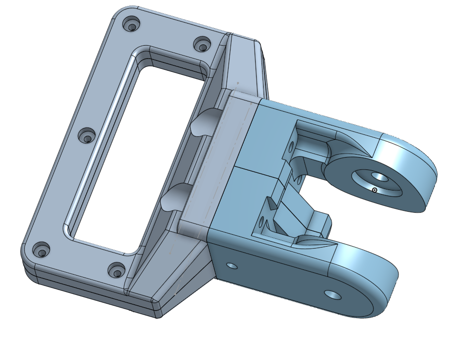

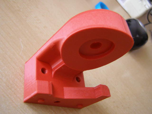

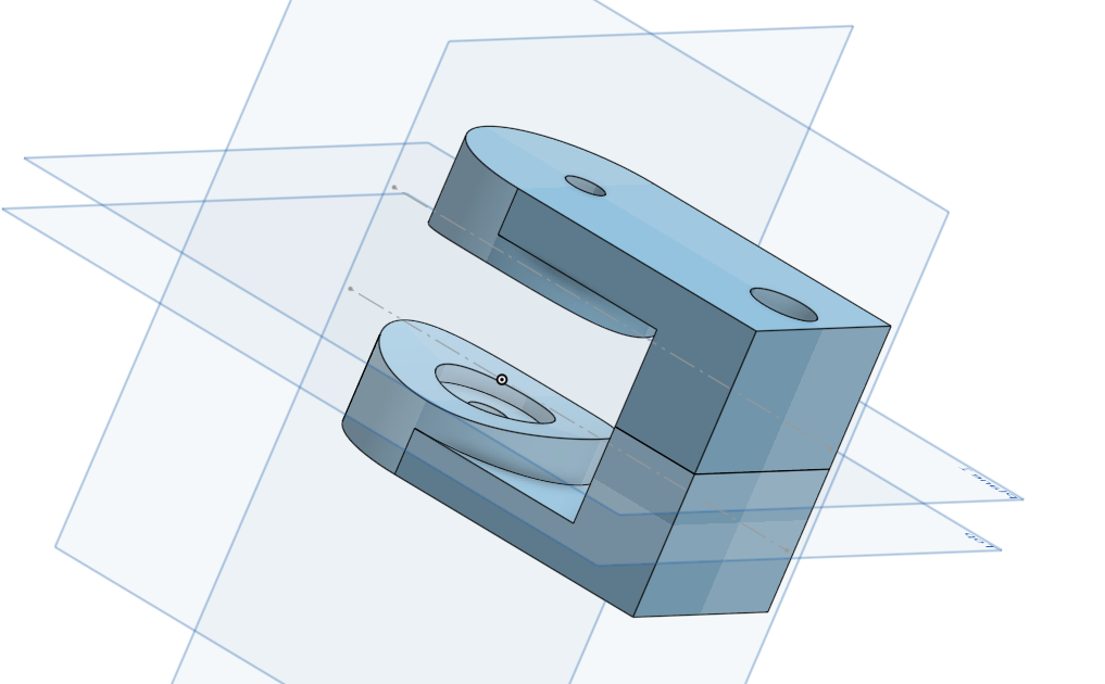

Je to taková pilka kterou lze trochu dále dosáhnout, už vrčí. Vložka byla elipsa tak se s tím program popasoval. Sedlo to na první dobrou. Těžiště je někde na komutátoru motoru v místě asi 6cm od toho černého knoflíku kam vychází druhý držák tak, že to mírně padá na řetěz. Na obrázku je první nástřel držáku. Dosedací plocha držáku je průnik elipsy válcem, pak zrcadlení na pomocné ploše pro druhou stranu a to celé půlené se zámkem proti otočení. Docela mě to trénuje. Zatím to ale vypadá řešitelné. Pila už teď je použitelná.

#13 Příspěvek od hajeklubos »
To natočení o 30st ve směru řetězu nic neřeší. Stále máš nad hlavou 3kg závaží na 4m klacku. Pilka je BD 25cm 800W/230V motor. Teď už klacek nemá a bude pro mojí potřebu použitelná. Druhé držadlo se nám nějak nafukuje už má 4ks.

#15 Příspěvek od hajeklubos »
Zatím to vypadá, že akorát ta barva není úplně chycená. (to byl vtip) Vše ostatní zatím sedlo jak na hrneček.
