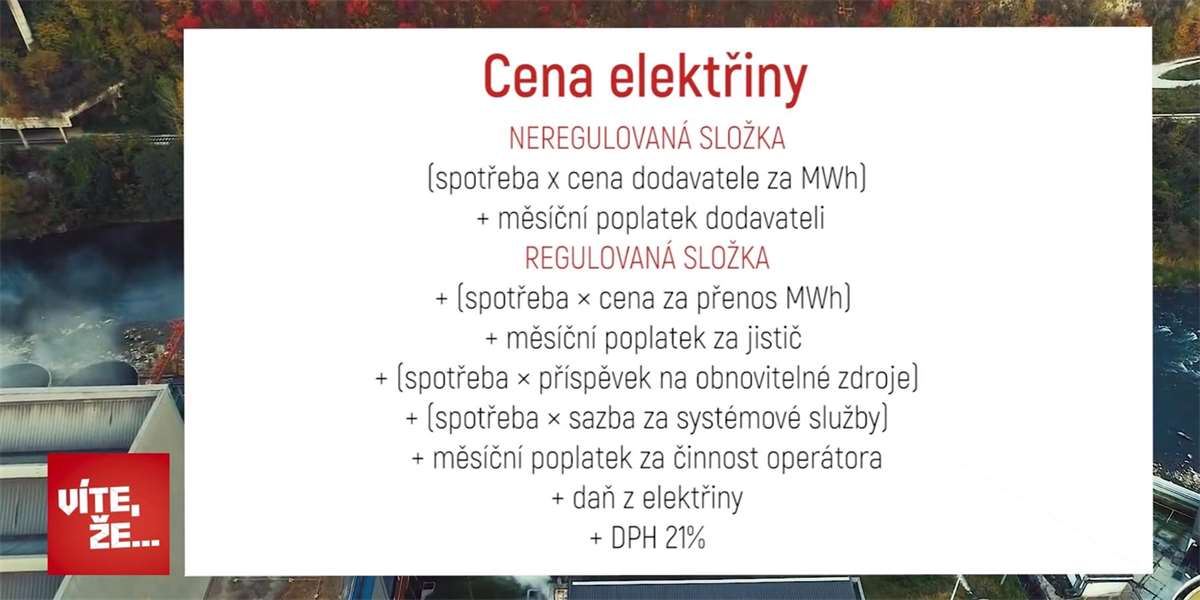

Třeba takto?

Dodavatel má jen dvě možnosti, jak ovlivnit cenu. A to cenu silové el. a někdy i možnost nabídnout nížší platbu za kapacitu přípojky (jistič). Ostatní platby nemůže ovlivnit. Takže si srovnej tyhle dvě položky a je jasno.
P.S Ruprecht byl rychlejší.

Díky i za ten základ (myslím členění), ale spíš jsem hledal něco hotového (vzorec nebo kalkulátor).
Po pravdě se mi dělá nevolno, když to členění čtu a myslím si, že zlaté časy, kdy tam tyhle "složky" nebyly vyjádřené (nebo vůbec neexistovaly).
