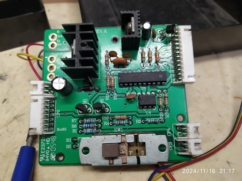

Zdravím přátelé.Neřešil někdo z vás opravu téhle ledničky?Nefunguje mi tahle část viz ,foto.Procesor vůbec nekmitá ale napájení má.
Naposledy upravil(a) kovar dne 17 lis 2024, 22:34, celkem upraveno 1 x.
Příspěvky: 37636
#2 Příspěvek od rnbw »
Skus vymenit ten rezonator X1.

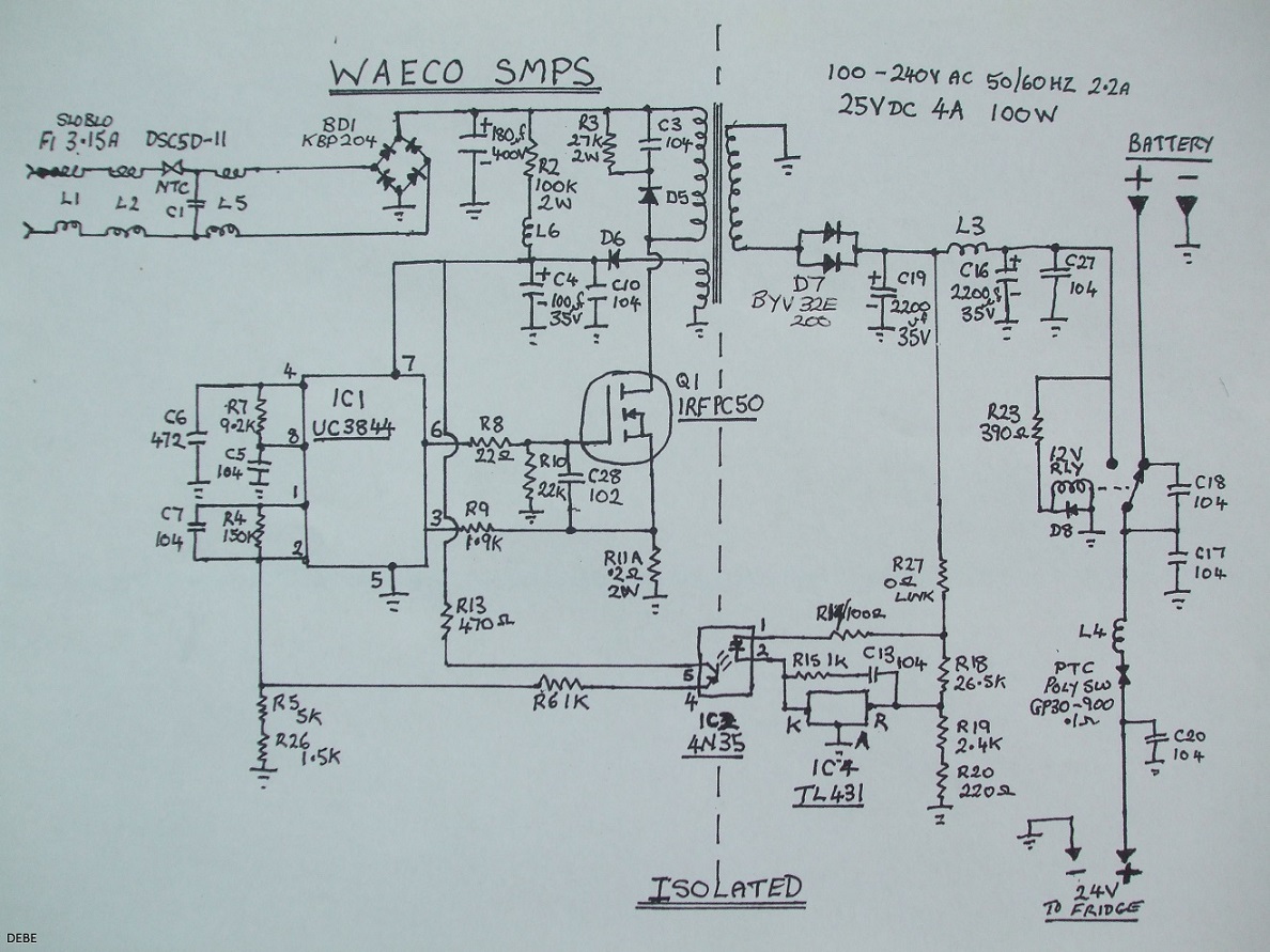

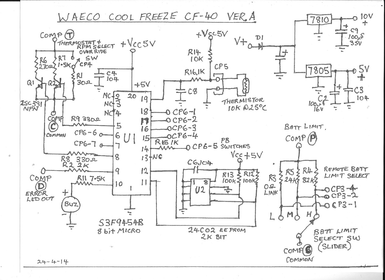

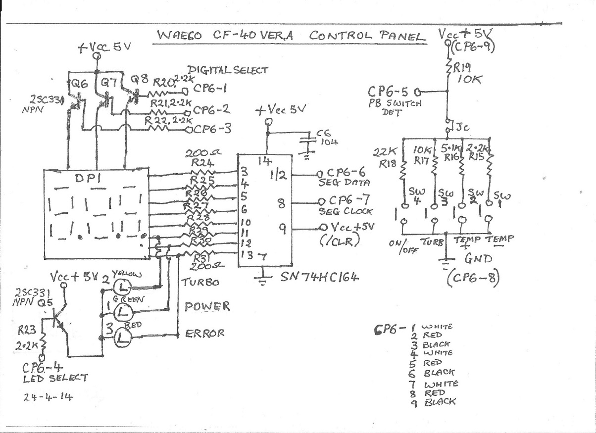

#3 Příspěvek od Ivan_01 »
tu máš schému a vyčisti ten veľký prepínač
Příspěvky: 37636
#4 Příspěvek od rnbw »
Mohol si dat aj link, odkial tie schemy pochadzaju:
https://www.electro-tech-online.com/thr ... ge.151334/
Je to ina verzia dosky.

kovar
Příspěvky: 1713
#7 Příspěvek od kovar »
Kondíky u krystalu jsem vyměnil i samotný krystal.Vytahal sem i všechny odpory a taky jsou OK.Spíš mě zajímá jedna věc? Ten procesor musí kmitat po připojení napájení i bez programu? Je možné že je v háji?
Příspěvky: 37636
#8 Příspěvek od rnbw »
Oscilator kmitat musi, inak je procesor mrtvy.
Nasiel som na webe, ze na tieto chladnicky existuje prestavbova sada na verziu B, kde je procesor na doske displeja. Vyrobca mal asi dobry dovod, preco to prerobil.
kovar
Příspěvky: 1713
#9 Příspěvek od kovar »
Taky sem to našel.Ale asi celou elektroniku vyruším a dám tam klasický termostat.Nebude to sice regulovat invertor pro kompresor ale bude to fungovat.Prý to používají jen jako mrazák v jeřábu.
