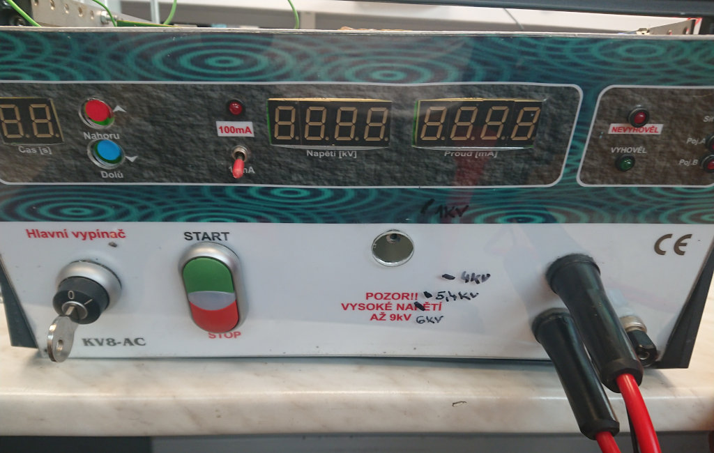

Vazeni, zacnu tim nejdulezitejsim: specha to a dostanete zaplaceno kolik si reknete (samozrejme pokud to nebude jako pulka noveho pristroje).

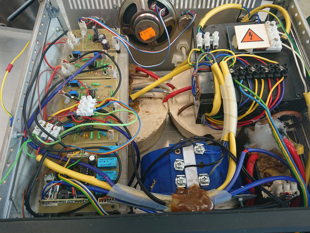

Spriznena firma z Brna shani cloveka, ktery by byl schopen opravit VN tester izolace ceske vyroby. Typ je KV8-AC, puvodne je vyrabel a opravoval nejaky pan od Opavy, ale ted uz je v duchodu. Typicky se pouziva pro testovani transformatoru - jedna svorka na primar, druha svorka na sekundar, stiksnout spoust. Pristroj odmeruje predepsany cas a pokud dojde k prurazu, tak zareaguje elektronicka pojistka (10 nebo 100 mA). El. pojistka ale prestala fungovat, takze pokud dojde k prurazu, tak po par sekundach shori tavna pojistka ve VN zdroji.
Konstrukcne je to celkem divocina, zkratka podomacku vyrabene zarizeni, koncepcne z 90. let. VN cast obsahuje regulacni autotrafo z 230 V, ktere vede do VN trafa, tim se nastavuje testovaci napeti. Vystup z VN trafa jde pres merici transformator proudu na vystupni svorky. Vystup z mericiho trafa jde do ridici elektroniky. Tam je zesilovac a aktivni usmernovac s OZ, nasleduje komparator, ktery pak ridi logiku zapinani a vypinani. Ta uz je bohuzel v nejakem PICu, ale v ni asi problem nebude. K teto nizkonapetove casti nastesti mame schemata (ale uz nic dalsiho) a je napajena z maleho PC zdroje. VN trafo je spinane pres SSR, ale pristroj reaguje na tlacitka start a stop na celnim panelu, takze SSR vypada OK. V jednom bloku s mericim transformatorem proudu je nejaky snimac VN napeti, ktere se zobrazuje digitalnim merakem.
Ukoly by byly dva:
1. Opravit tu el. pojistku.
2. Ten pristroj uz byl na oprave vickrat a po opakovane manipulaci uz jsou "nacnute" nektere vodice - castecne propalena izolace od pajecky, nektere licny drzi na poslednich par dratcich apod. Zkratka dat mu nejakou stabni kulturu, aby pokud mozno zase par let vydrzel funkcni.
Pokud uspejete, tak vam daji na opravu i podobny pristroj KV10-AC, ktery nicmene ma trochu jine mechanicke usporadani a i zavada je jina.

Až na ten mrdník drátů a PIC na tom není nic složitého. Můžu to opravit a udělat novou desku elektroniky. Kdyžtak poslat kontakt a foto schématu do SZ.

Myslim, ze zadne nahradni obvody nebude nebude potreba vyrabet, ale ty draty jsou misty fakt spatne. Navic mnoho z nich uz vypada zkracovanych po predchozich opravach. Ty by bylo dobre nahradit novymi delsimi, u svorek na ne nakrimpovat dutinky apod. A pak je nejak lepe vyvazat nebo jinak zkonsolidovat. V pristroji jsou hodne pouzivane kabely s konektory Molex KK, casto ruzne dorvane a natavene pajeckou. Bylo by fajn nakrimpovat nove koncovky nebo cele kabely vyrobit uplne nove. Vlastne by mne neprekvapilo, kdyby to prestalo fungovat kvuli tomu, ze v nich nekde vibracemi upadl drat...
