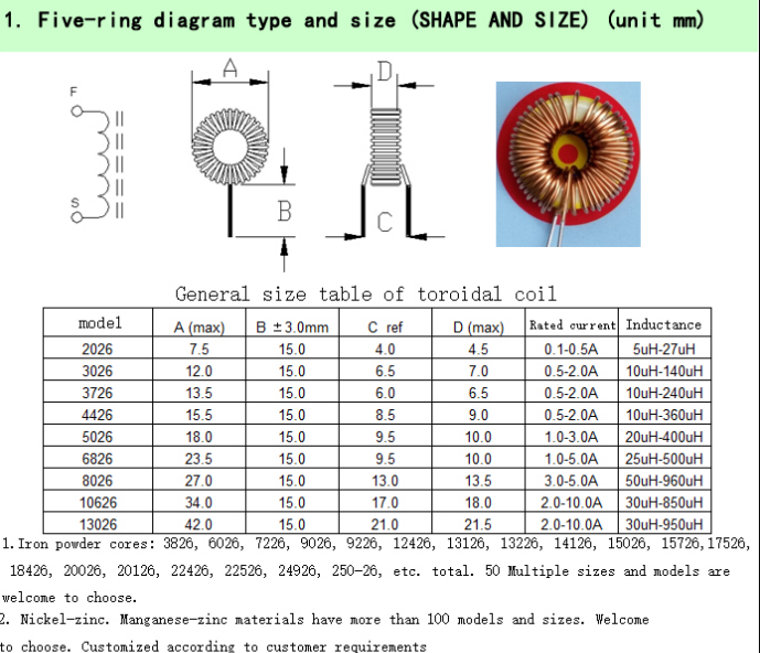

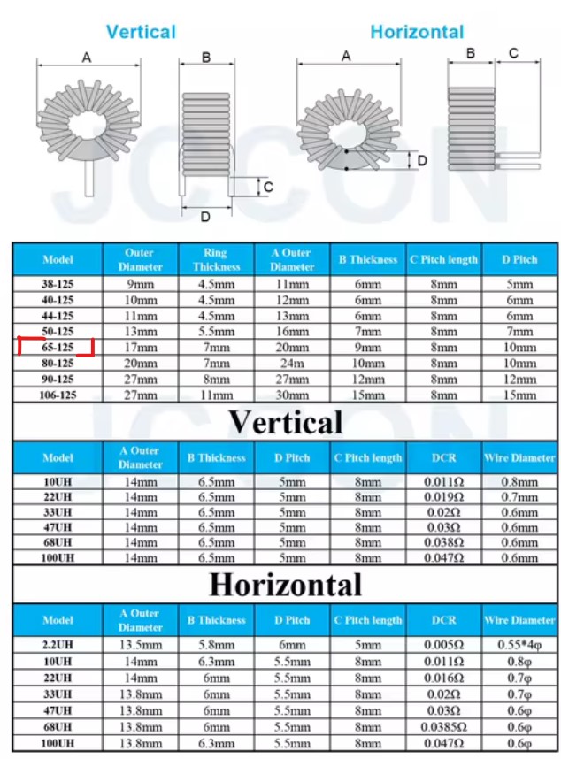

Čo to sú za čísla pri toroidných indukčnostiach, napríklad 65125?

Je to velikost jádra (rozměry), tabulku si někde vygoogli.

Možná je to podle tabulky v příloze.
Příspěvky: 6974
#6 Příspěvek od samec »
No hej, ale čo tie čísla znamenajú? Nejak v tom neviem nájsť súvis s rozmermi.
Ďalšie časté označenie na aliexprese je napríklad 5026. Niečo z tých čísel by snáď mohlo súvisieť s rozmerom a niečo snáď s materiálom. Ale ako?

Kdybys zkusil gůgla, třeba bys našel toto:
Ale jednodušší je se ptát...

A teda z toho vyplýva čo? Že 50 je priemer a 26 výška? Alebo čo? Aký súvis mám akože vyčítať z tej tabuľky?

Nevyplývá z toho nic. Je to prostě číselník(jeden z mnoha).
Co vyplývá z označení kondenzátorů TC206 nebo z označení obvodu NE555?

Tak dá se z toho čísla poznat hodně, 26 je materiál (složení feritu), 50 odkazuje na další vlastnosti feritu a dá se to dohledat na stránkách výrobců. To značení je poměrně univerzální.
Ale je třeba hledat - v tomhle vlákně končím.

Žádné složení feritu ani podobné nesmysly. Jak už jsem ti psal v úvodu a pěkně ozřejmil PavelFF na příkladu s 555, tohle je pouze kód velikosti jádra některých čínských výrobců, nic víc. Jestli to číslo vychází z nějakých rozměrů v kdovíjakých jednotkách, nebo je to jen pořadí z databáze výrobce nebo kdovíčeho je ti úplně k ničemu, ale pokud to ke klidnému spaní potřebuješ vědět, napiš nějakému čínskému výrobci jader proč ho nazval zrovna takto. Nebo chceš aby to zase někdo udělal za tebe jako to vygooglení rozměrů ?

Podle toho čísla lze vyhledat výrobek (toroidní jádra) firmy Micrometals z USA.
A z katalogu určit jeho vlastnosti.
5026
26 je materiál jádra
50 je vnější průměr jádra z palcové míry 0.500 inch.
