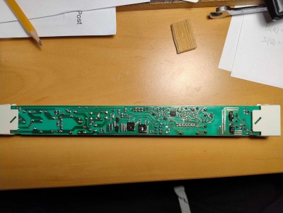

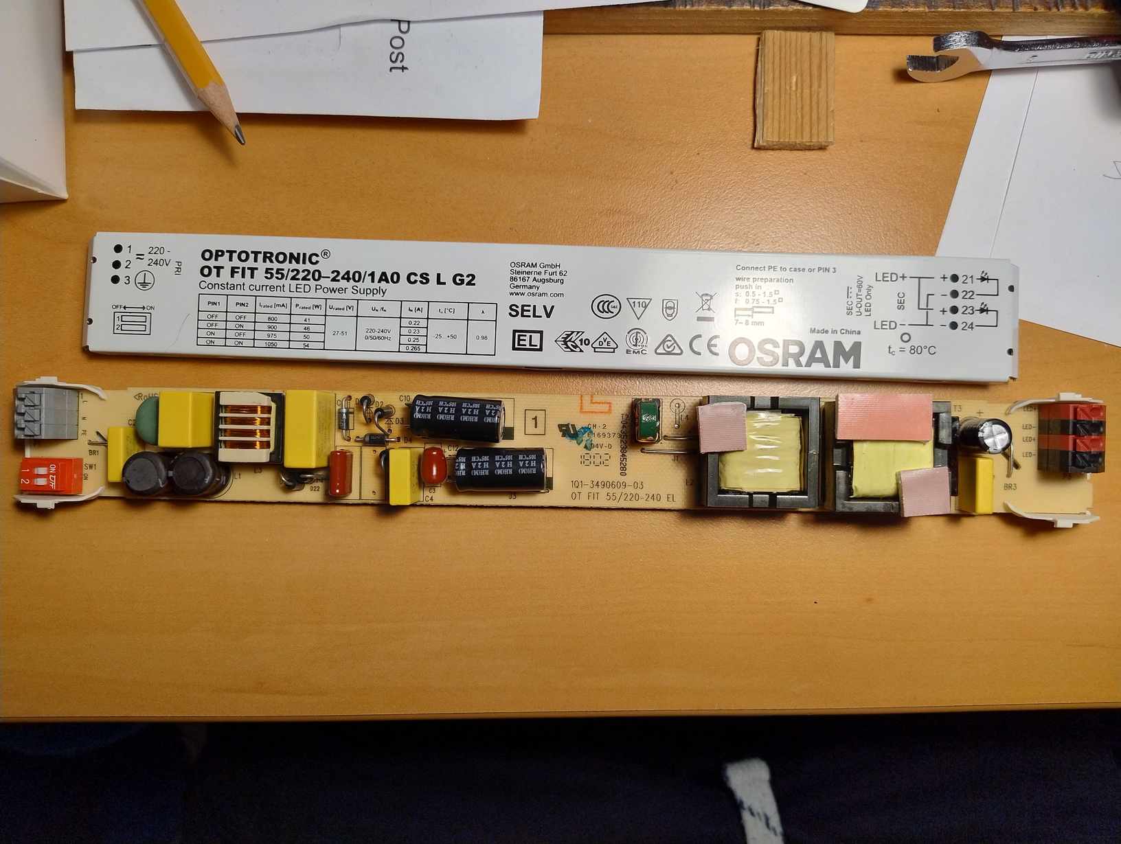

máme asi deset LED svítidel s tímto zdrojem OSRAM OPTOTRONIC OT FIT 55/220-240/1a0 CS l G2. Cca po 5ti letech provozu svítidel tyto zdroje postupně odchází. Tento už je 3. Zajímalo by mě, v čem je problém.
Proměřil jsem všechny kondenzátory a vypadají v pohodě. Diody jsou také OK. Tento konkrétní zdroj není úplně mrtvý při rozsvícení světlo nakrátko blikne a pak nic. Věděl by někdo, na co se mám soustředit dále?
Díky R.

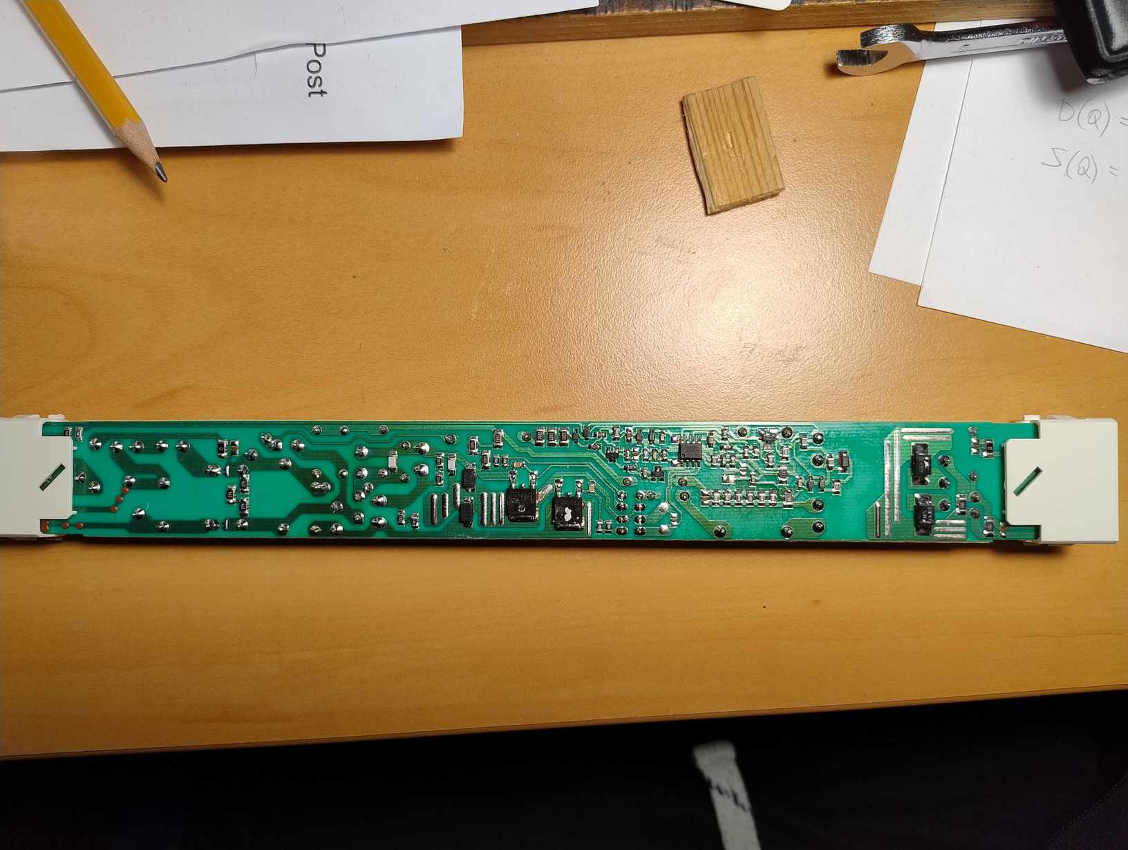

Ve velice podobném předřadníku LEDVANCE bývá závada v SMD odporech na primární straně. Odpor je buď přerušený nebo se násobně zvětší hodnota nebo se objeví svod pod oporem na cestičku pod ním. Zmetkovitost byla úplně enormní - do roka přestala svítit nebo začala blikat cca 1/3 namontovaných světel.

Na tomto by som predsa len skúsil tie primárne elyty vymeniť. Nieie to položka za 100€.

Zaměř se na ty svitky okolo těch diod uprostředMěl jsem těchto zdrojů cca 10 a u všech byly svitky KO.
