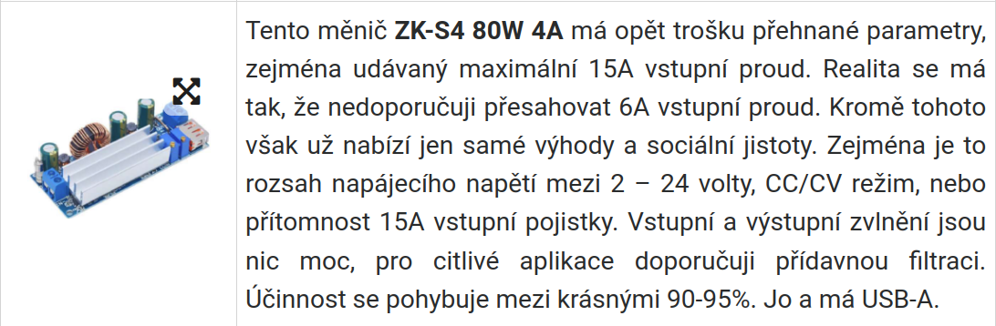

Asi nejschůdnější cesta pro mě bude využití použitých LiIon 18650 (větší množství paralelně) a k tomu vhodný boost (step-up) měnič s nastavitelným napětím a proudovým omezením.
Samozřejmě si takovou věc umím navrhnou a postavit, ale možná bych raději využil hotový modul (málo času a chuti do stavby). Nabíjecí proud aku si představuju okolo 1A, napětí klasických 14,4 až 14,8V. Měnič by měl mít i podpěťový limit, tzn. aby vypnul při vybití LiIon pod nějakou rozumnou hranici. Podmínkou je, aby spolehlivě pracoval v celém rozsahu 1x LiIon napětí (tedy řekněme 4,2 až 3V).
S ohledem na takřka jistě PRC původ musí být bohatě předimenzovaný (fakt si nechci auto zapálit). Vzhledem ke zcela rozdílnému stavu 18650 taky připadá v úvahu jen jejich paralelní řazení, jak už píšu výše.
Nemá někdo zkušenost s vhodným konkrétním měničem?

Našel jsem toto https://www.aliexpress.com/item/1005007805574135.html
Otázka je, jak moc se tomu dá věřit. Mě se to nezdá, že by to pracovalo od 2V. Spíš to bude jen vlhký sen prodejce.
Ono těch měničů s tak malým vstupním napětím a funkcí nastavení proudu + napětí moc nebude.
K tomu samozřejmě kupit nějakou BMS, která se postará o vypnutí.
Akorát, že většina těch ochran vypíná až na 2.5V což těm baterkám taky nedělá moc dobře.
Já osobně na to používám obyčejnou modelářskou nabíječku a k tomu mám 4S LiFePO. Ale lze samozřejmě použít i třeba 3S Liion.
Výhoda modelářské nabíječky je ta, že má všechny požadované ochrany a jsou dokonce nastavitelné. Můžu si nastavit např. omezení nabíjení časem, nebo na dodané mAh, nebo na vstupní napětí.
Ale BMS by to stejně chtělo. Ona ta nabíječka sice vypne nabíjení, ale stále je připojená a svítí. Takže kdyby se na to zapomělo, tak ty baterky stejně vybije.

dracekvo: ano, ten odkazovaný typ jsem našel taky, zároveň ho má v přehledu měničů, co uvádím výše, i Jiří Bokr a hodnotí ho dobře.
Problém je v tom, že jsem ho nenašel prodávat nikde v tuzemsku a anabázi z PRCu nějak nechci absolvovat.

Web sice vypadá divně, ale kontakty jsou český.
http://www.hezkyden.cz/shop/dc-dc-menic-zks4/
Valdano
Příspěvky: 3235
Bydliště: Česká Lípa
#11 Příspěvek od Valdano »
Zmíněný měnič se vstupním napětím od 2V má modelové označení ZK-S4 a je uveden skladem v tomto českém eshopu.
Koukám, že dracekvo byl rychlejší. Tak aspoň doplním, že s tímto eshopem mám velmi dobrou zkušenost. Majitel/prodejce (Libor Kubica) je bastlíř a spoustu věcí si sám měří a kontroluje, proto ta poznámka "Pozor na uváděné nesmysly od výrobce modulu". Takže se dá říct, že v tomto eshopu nakupujete od odborníka obvykle dobře znalého věcí, které prodává. :wink:
JirkaZ
Příspěvky: 3714
#12 Příspěvek od JirkaZ »
Tak zatímco jsem konkretizoval a upravoval obrázkyz toho PRCáckého webu, tak jste oba byli s odpovědí rychlejší...
Hezký den jsem (hledáním dle obrázku) mezitím našel taky, přesto díky za snahu.
Ten web rozhodně není "divný", ale normální nefrikulínský bez hejbacích kravin, imbecilních zvuků, videí, pidipísma (ideálně třeba světle modré na o něo tmavším podkladu) a zejména pop-up šmejďáren.
Už jsem to tady kdysi (možná nejednou) zmiňoval, je za ním Libor Kubica, zakladatel a majitel vydavatelství BEN technická literatura a jde o férového člověka.
Edit: přečetl jsem si jeho hodnocení toho měniče a napsal mu dotaz ohledně využitelnosti pro mé účely. Tak uvidíme...
Naposledy upravil(a) JirkaZ dne 04 pro 2024, 14:21, celkem upraveno 1 x.

Kubica má na stránce s nabídkou toho měniče velmi podrobný popis k němu a uvádí tam i výsledky vlastního měření a zkušeností s tímto měničem což je oproti jiným prodejcům opravdu nevídané.
Kubica píše:Vstupní podpěťová ochrana
Ochrana je nastavena tak, že při poklesu napětí pod 2 V se měnič vypne.
Vývojáři poskytli na desce plošných spojů prostor pro vlastní nastavení prahové úrovně. Typicky pro případ, když potřebujete zabránit nadměrnému vybíjení lithiové baterie (podbití). Jedná se o pozici R22 v levém dolním rohu modulu (toto místo je dobře označeno, navíc je tam šipka).
Pro odpor 5k6 platí: Měnič se vypne, pokud vstupní napětí klesne pod 3 V a spustí se, je-li vyšší než 3,5 V. Tovární výchozí nastavení (bez rezistoru) pracuje při napětí 2 V. Pokud potřebujete jinou úroveň prahové hodnoty podpěťové ochrany, můžete si ji vypočítat sami. Vzorec pro výpočet je R22 = 12500/(U – 0,75 V). Výsledek je v ohmech, zadává se U, což je požadované prahové napětí podpěťové ochrany (Stop Voltage).
Praktické rady
Výrobce modulu sice uvádí při vstupním napětí 3,7 V výkon 45 W a při vstupním napětí 12 V výkon 80 W, ale to jsou však typické čínské watty. Realita je mnohem, opravdu mnohem horší – viz sekce Naměřená data.
Naměřená data
Nastavený výstup: 19 V/0,15 A/2,85 W (LED pásek)
Vstup: 3,7 V/1,04 A/3,85 W
Nastavený výstup: 12 V/0,74 A/8,88 W (LED pásek)
Vstup: 9 V/1,12 A/10,08 W
Při vyšším zatížení výstupu se měnič vypne.
Osobní zkušenost
Měnič jsem si původně pořídil, abych mohl použít jednu lithiovku (v paralelním zapojení) a nemusel tak řešit balancer. Výstupní napětí jsem potřeboval pro LED osvětlení v napěťové úrovni kolem 19 V. A případně pro 12 V (typické pro LED pásky). V tomto ohledu mě měnič velmi zklamal, protože se vstupním proudem jsem se dostal jen kousek nad 1 ampéru (při napětí 3,3 V). Víc z toho vyždímat nešlo. Při dalším zvyšování výstupního proudu se měnič vypnul...
I když jsem zpočátku testování na měnič ZKS4 nadával, musím uznat, že z mého amatérského testu vyšel nejlíp, tedy co se týče účinnosti při malém vstupním napětí.
