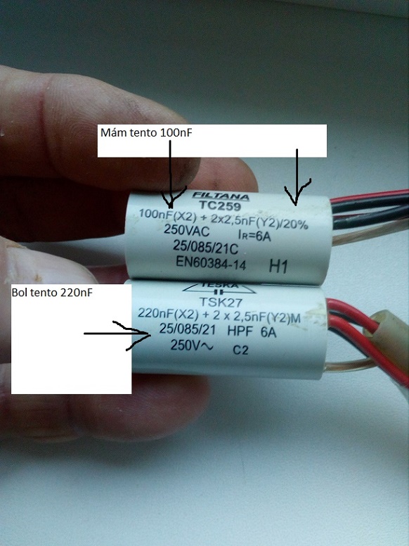

Mixer vyraza poisky a vypada to na ten kondik.Lenze nemam 220nF ale len 100nf.Mozem ho dat aby som nemal potom prolemy ze bude odchadzat dik Budem objednat ale ked pride to bude aj tyzden.Poradte kde ich maju na slov.Pripadne odkupim min 5 kusov nazar.Hned tu mam dva pokazene zrejme zo stej zavadov.
Ked mozete kto tomu rozumie odpovedzte mi,potrebujem to surne opravit na pecenie.este raz dik.

Toho bych se nebál a dal ho tam.
Bude to rušit o něco více než originál, ale jsou borci, co to zapojí bez něj :(
Důležitější jsou ty dva menší kondenzátory, aby neměly větší hodnotu, protože by na nějaké kovové části mohl být větší dotykový proud (předpokládám, že to má dvoužilový přívod, jako spotřebič třídy II)

Do mixérů nebo vysavačů se běžně dávaly TC258, které mají taky 2x2,5nF a 1x100nF a problémy s tím nebývaly. TC259 bude úplně v pohodě, takže souhlas s monterjirka.

Dnes už stejně nikdo radio na SV nepoužívá , takže s klidem úplně bez něj .

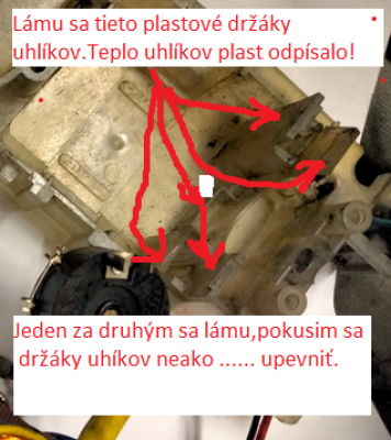

Kde by som kupil tuto plastovu vanicku do mixeru ETA . Rozpada sa držák uhlíkov,lepit to bude tazko.dik

Skoč si do SD , todle bude ten oranžový , minimálně 1x měsíčně bývá , a to funkční . Sám jeden mám a kdyby jsi byl odsud , tak ho daruji .

tiktak1953 píše:Kde by som kupil tuto plastovu vanicku do mixeru ETA .
Jako díl to určitě nikde nekoupíš. Si myslím, že to nikdy ani nebylo samostatně k prodeji. Jedině asi SD

Taký mixér/šľahač mám doma v takmer v dokonalom stave a funkčný... po mamke.. Moc sa už nepoužíva, ale niekedy predsa..
Keď krachne - zložím pred ním klobúk a hodím ho do elektroodpadu.. už ani kábel nebude použiteľný :lol:
A tie vnútorné plasty a držiaky... zabudni.. možno tak pred 20. rokmi.. keby si aj našiel - už to bude degradované...moje deti sú staršie, keď sa to vyrábalo a ETA mala skladom náhradné diely..
A o nejakej náhrade môžeš len snívať...
Majiteľovi povedz, že si vymenil všetko čo sa dalo, kúp za 30-40€ nový prístroj, zarátaj si robotu - akurát že to má teraz na obale inú značku :lol: :lol:

A určitě horší motor .

BOBOBO - veď to! ... ten nový motor určite 20 rokov nevydrží.. na tom starom síce vinutia, ložiská, komutátor a ešte aj ulíky OK... len tie plasty už prešli polčasom rozpadu...tomu novému nedávam životnosť ani 12% - ale však do dvoch rokov by sa to ešte malo dať vyreklamovať :lol:

Asi jsem mimo mísu. V čem je vlastně problém. Nějak to nevidím. Nějaké plastové misky jsem v šlehači ETA nahradil kombinací kov +guma a vrut do plastu. Nešlo by to tady také?

A není to už ABS, že by se to dalo lepit epoxidem?

hajeklubos tu sú tie plasty co drzia uhliky a lamu sa.
Povodny obr je uz zbytocny tak ho mazem.
Tu v zbernom dvore na dedine tazko nieco najdem.

Co namáčknout hranatý komínek z ohnutého a sletovaného plechu na zbytek hranolku. Dovnitř horní části komínku vlepit ulomené části aby to udrželo figuru pro vložení uhlíku. Plech to přidrži na rozval. Ber to jako námět k zamyšlení. Tak ti přeju úspěch.
