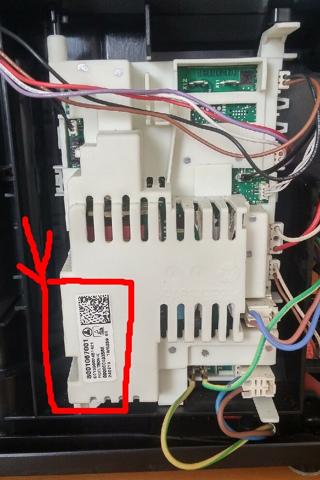

Zdravím, nepomohl by někdo s opravou desky po přepětí u tohoto kávovaru, případně poradil, kde sehnat datasheet? Viditelné poškození ( pojistka, varistor), jsem odstranil, přesto se kávovar ani nerozsvítí.

Na to, že bys sehnal datasheet rovnou zapomeň, desky neopravují ani v autorizovaným servise, rovnou se mění. Po přepětí to často vletí klidně i do řídicího procesoru a odpálí ho to. Pokud nejsi schopen na desce dohledat zdroj a jestli alespoň dává napětí, tak to rovnou vyhoď a kup novou.

Tak tazatel případně i poptává pomoc s opravou. K tomu je dobré uvést místo bydliště. Můžu se na to podívat. Poškození procesoru je u těchto typů zdrojů možné, to je pak konečná. Zdaleka ne vždy k němu ale dojde, za pokus to stojí.

Jasně, chápu. No nějak jsem doufal, že ta pojistka s varistorem na vstupu jsou tam právě od toho, že zachrání desku, ale vypadá to, že to bohužel šlo dál. Deska se chová tak, že na konektorech k jednotlivým zdrojům jako je dává AC 60V topení, displej DC 3,4V, motor AC 34V a na ostatních DC 3,4V
Ale chápu, že může být v háji driver, procák ..atd.
Jsem kousek od Brna.
Poradíš, kde se dá koupit nejlépe nová deska?

Deska se dá koupit třeba tu, ale musí sedět model kávovaru, jinak nebude fungovat. EQ.500 je jen obecný označení, mají v tom guláš.

forbidden: Díky za nasměrování. Označení přesné mám podle výrobního čísla kávovaru je to TQ503R01/02. No za tu desku je to teda raketa :( 8O
Nejraději by zkusil napřed jinou funkční, abych měl jistotu, že to nešlehlo , až nekam do ovládací desky a displeje.
