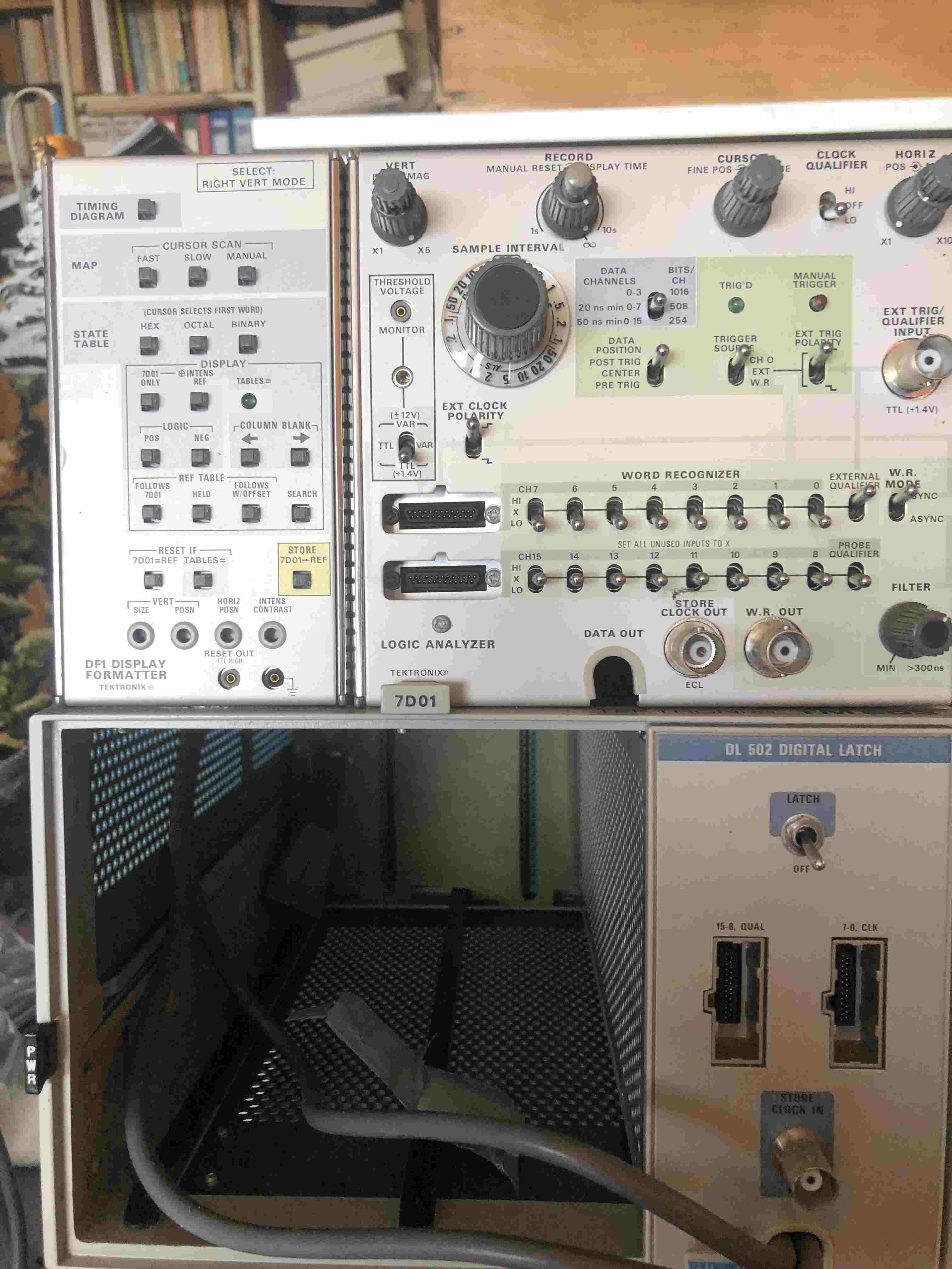

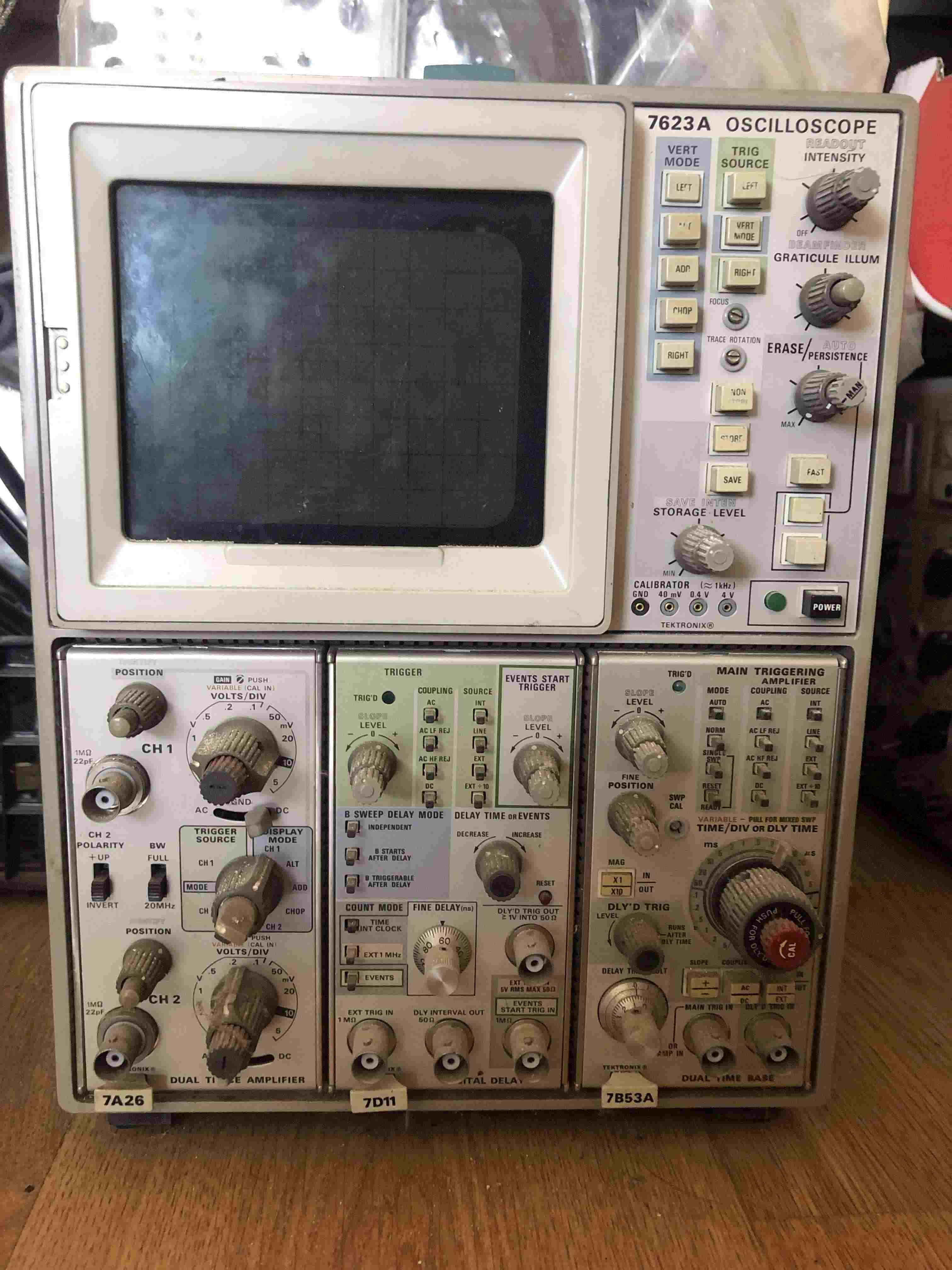

Osciloskop 20 let nebyl připojen (v minulém století fungoval). Nyní asi potřebuje servis. K síti jsem ho raději nepřipojil. Jste někdo ochoten ověřit funkce a zhodnotit stav?
Osazen moduly : 7A26, 7D11, 7B53A. K tomu Logic analyzer 7D01. Dokumentace by měla být kompletní. O opravě se dohodneme. Dovezu: Okolí Prahy nebo Severní Čechy.

Tuhle mašinku (nebo hodně podobnou z řady 76xx) se nám podařilo koupit i přes embargo v půli osmdesátek do početky. Asi po dvou letech odešel VN násobič. Náhradní ( rok 1988) se nedal sehnat a tak jsem ho ubastlil do plastový krabičky z tesláckejch VN keramickejch disků a tesláckejch VN diod KYX28/15 a celý se to muselo zalejt silikonem, jinak sršel. Po plyšáku koupili novej origo násobič a ten zase po necelým roce odešel. Takže se vrátili k tomu mýmu. To už jsem dělal jinde. Asi se tyhle násobiče Teku moc nepovedly, prý s tím mělo problém vic lidí. Ale se šuplatama žádný problémy nebyly.

Měl jsem velmi podobný C1-91. A odešel na co? Na VN násobič. Asi to soudruzi opajcovali až moc dokonale.
