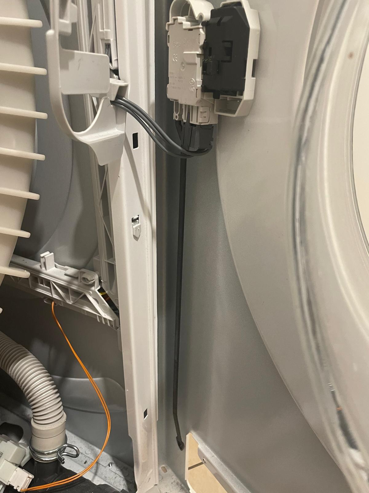

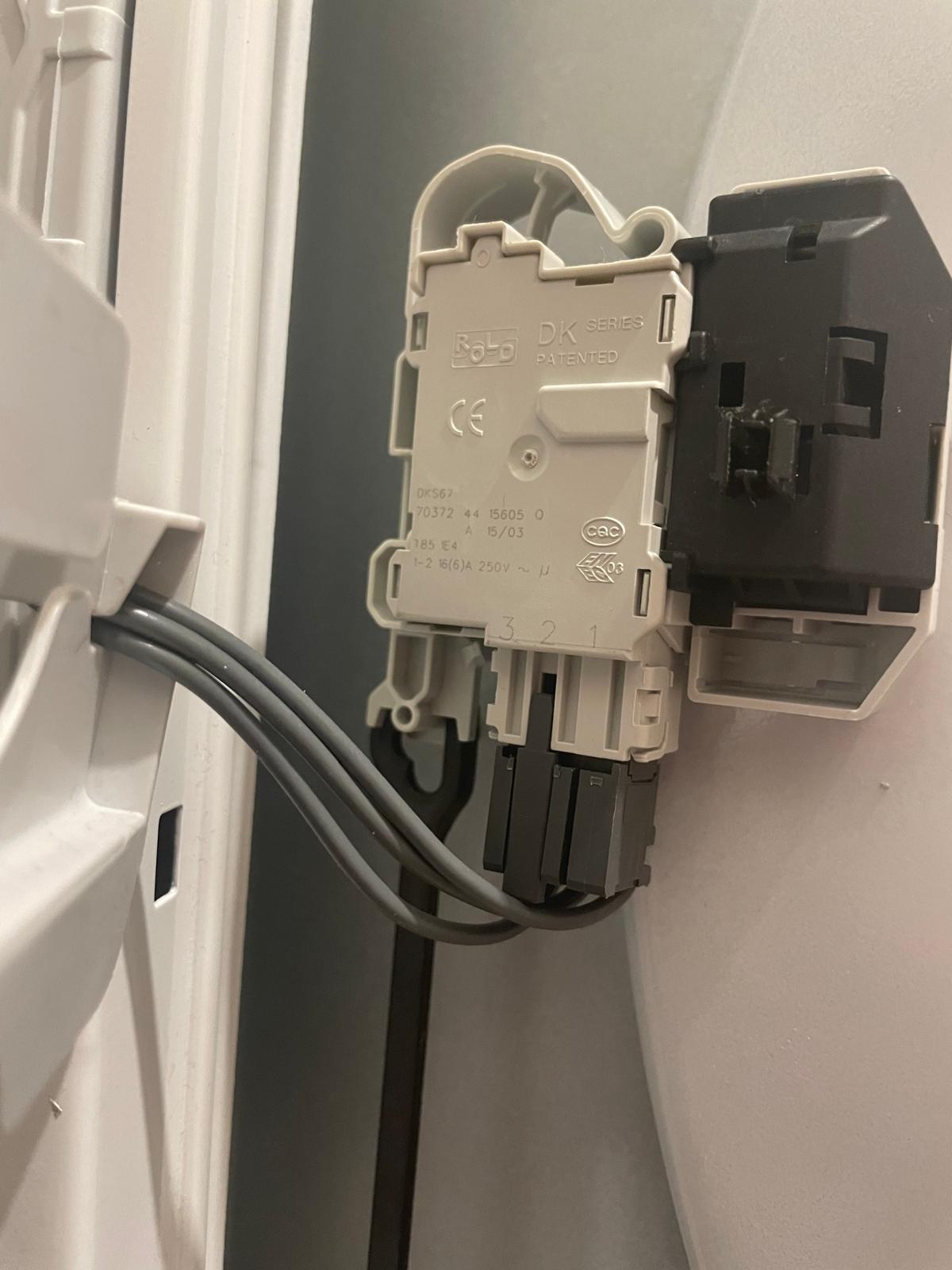

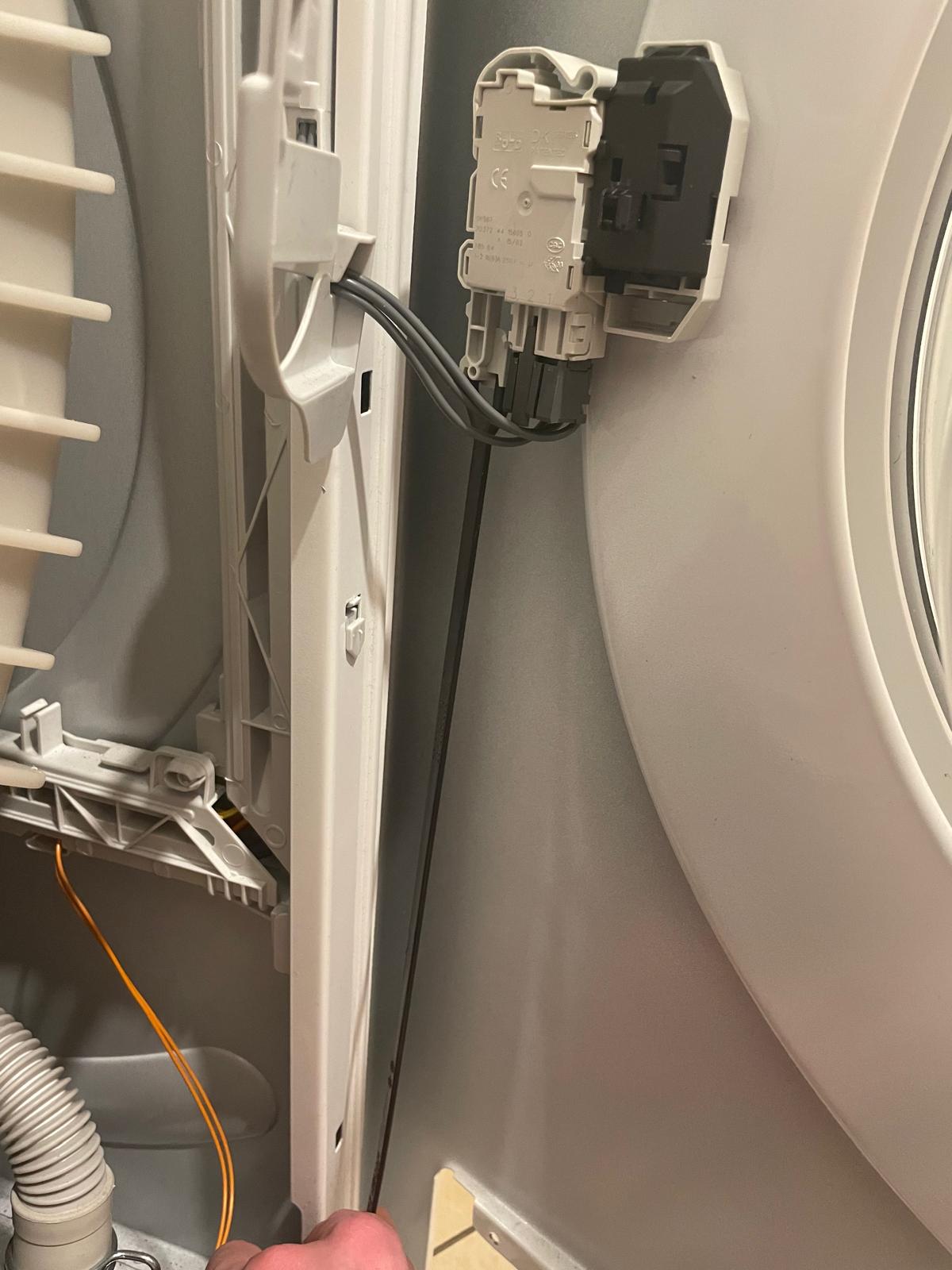

Ted vidim, ze od zamku vede jakasi paska, kterou lze stahnout dolu. Na videu jsem videl, ze tyto slouzi k otevirani zamku ze spodni prihradky. Bohuzel se nic nezmenilo pote, co jsem tak ucinil (foto 1 and foto 2).
Snad se nepletu, a ten zobacek zamku ma byt opravdu dole a ne nahore.

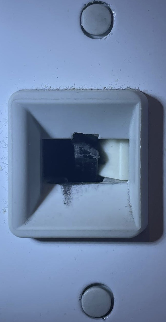

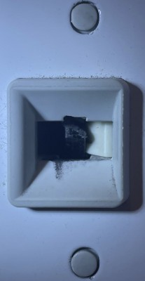

Jeste chtel jsem se zeptat, zapadka je to bile napravo? Co je potom ten kov uprostred? To se posouva dovnitr, tedy je posunuto dvermi?
Příspěvky: 6965
#6 Příspěvek od samec »
Nie, to biele je mikrospínač. Západka je kovová.
Vyzerá to tak, že aktuátor zámku je v odomknutej polohe, ale západka v zamknutej, že je mechanizmus vnútri rozhodený.
Ja mať ten zámok v rukách, tak ho opatrne rozoberiem, dám súčasti na správne miesto a naspäť zložím. Presne tak, jak to skladajú čínske deti.
Ale ak na to nemáš ruky alebo si niečo také ešte v živote nerozoberal, tak s veľkou pravdepodobnosťou hraničiacou s istotou to už naspäť nezložíš.
