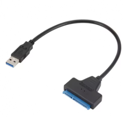

Výše zmíněný převodník s externím napájením nefunguje. +5 V se bere z USB a toto napětí u mého kompu padá na cca 4,6V. Při připojení externího napětí 5V (i 12V) jede jak má. U jinejch pc může fungovat, záleží jak je udělaný napájení USB. S SSD funguje OK. Úspěšně reklamováno, Alík vrátil peníze zpět.

Velke disky bez 12V stejne nefunguji.

Tady nejde o 12V, to musí dávat externí napáječ tak jako tak, ale o 5V z USB... a že USB ten disk neutáhne.

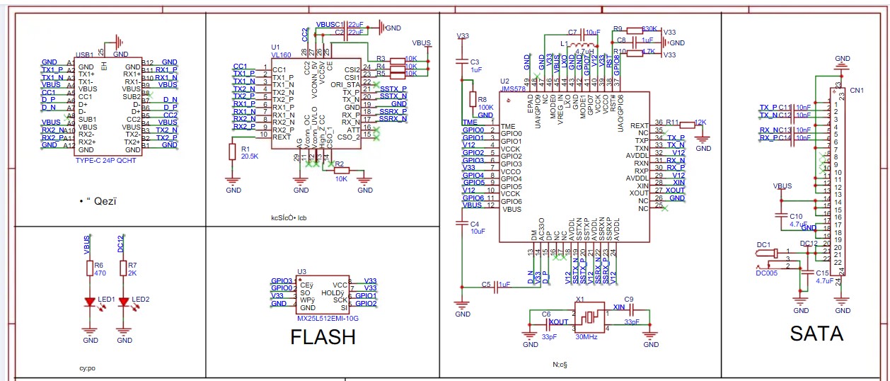

Řadič + Flash

A tech 4,6V je vepredu na bedne ?

Jestli se k tomu převodníku budou připojovat 3,5" HDD, tak si to předělej. Odpoj těch 5V od USB a z těch 12V vytvoř pomocí nějakého měniče 5V. To by se mělo do té krabičky vlézt.

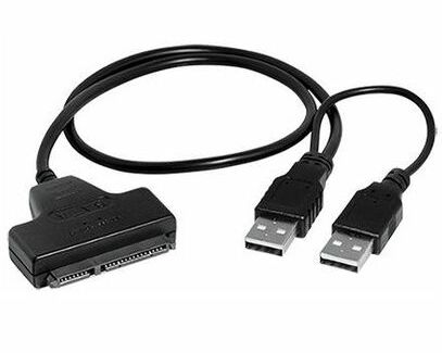

Myšlenka byla, že 2,5" HDD/SSD budou napájené rovnou z USB. Podobné redukce se někdy dodávají se dvěma USB konektory, aby se posílilo napájení (tzv. Y rozbočení).

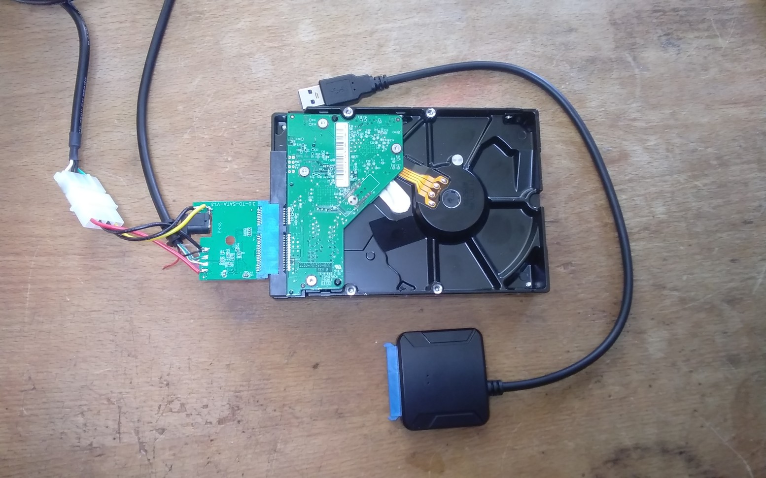

Pred pár rokmi som na skúšku kúpil jednoduchý prevodník na SATA TO USB, a 2,5" disky cez neho bežia "normálne" (v USB2) aj na starom Toshiba NTB, ktorý o USB3 ani nesníval...
Skúšal som ho aj na mobil - cez OTG a tiež bez problémov - akurát bol mobilič za hodinu "vymlátený" :lol:
Na 3,5" HDD som kedysi kúpil "dokovačku/kopírovačku" na 2x SATA " s vlastným napájaním.. ale tá má 5 aj 12V samostatné napájanie...

matahari píše:Myšlenka byla, že 2,5" HDD/SSD budou napájené rovnou z USB. Podobné redukce se někdy dodávají se dvěma USB konektory, aby se posílilo napájení (tzv. Y rozbočení).
To jsem ještě na USB2 nikde neviděl. :lol:

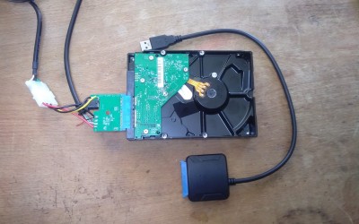

Mám ten káblik ako dal obrázok dred. S notebookom IBM to utiahne z jedného USB2 portu harddisk bez problémov, a to aj starší viac žravý. Pre možnosť použitia s 3,5" diskom som si dokúpil SATA predlžovačku pre signál, disk napájam z vlastného 12+5V zdroja.
