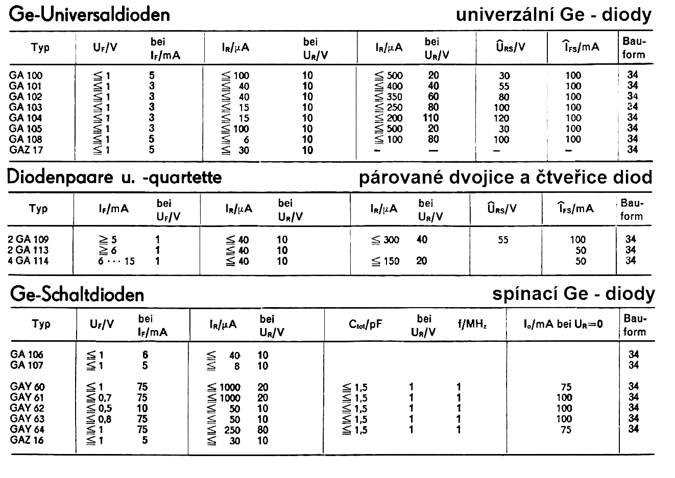

Jo, taky mi tu nějaká ta hrst germaniových diod, ovšem obvykle značení nečitelné, a to i barevné proužky, do poměráku by se jich asi muselo dost přebrat, než by se vybral jeden pár. Ale třeba takové GA206 se běžně párovaly do poměráků i v televizích, třeba se někomu ještě válí komplet poměrový detektor i s krytem v zásobách.
Nejvíc kousků mám GAZ17, na RM píšou, že je spínací pro průmyslové využití v digitální technice, ale katalog RFT 1970 uvádí z řady GAZ právě tento typ mezi univerzálními diodami. Kapacity řeší jen u spínacích.
