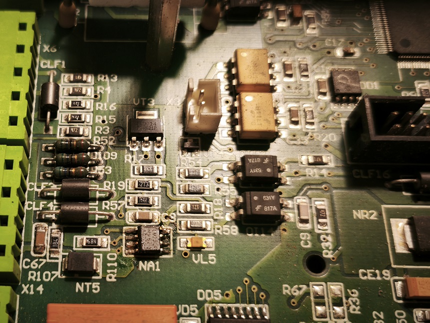

Mám na opravu několik řídicích jednotek výtahových automatických dveří Strojon VTA -door / FM s tím, že nefunguje obvod vyhodnocení infračervené závory a to tím způsobem, že nevyhodnotí přerušení paprsku.
A zatímco nejčastější závadu těchto jednotek - poruchu spínaného zdroje s obvodem TopSwitch opravuju jak na běžícím pásu, tak tady ne a ne s tím pohnout.
Základem je OZ LM2904, který má při nárůstu odporu neosvětlené fotodiody ( vyhodnocovaném na invertujícím vstupu ) nastavit na výstupu dostatečně nízké napětí tak, aby přes diodu optočlenu a přes indikační led diodu procházel dostatečně velký proud a tím se otevřel fototranzistor v optočlenu.
A zatímco v dobré jednotce se napětí proti zemi nastaví na asi 0,99 V v neosvětleném stavu oproti asi 2,11 V v osvětleném stavu, tak ve vadných jednotkách je napětí proti zemi 1,3-1,5 V a není tak oproti napájecímu napětí dostatečný napěťový spád pro dostatečné otevření optočlenu.
Pár faktů: pokud uzemním neinvertující vstup, pak se obvod opravdu přepne do stavu jakože neosvětleno ( bez závislosti na skutečném stavu fotodiody ). Zkusil jsem prohodit OZ s dobrou jednotkou - nepřestala fungovat. Zkusil jsem dát nový OZ - nezačalo to fungovat. Zkusil jsem prohodit ve schématu ten horní kondenzátor - bez výsledku. Zkusil jsem proměřit všechny odpory v porovnání s dobrou jednotkou - vše stejné.
Zkusil jsem odpojit fotodiodu úplně pro nekonečný odpor - u jedné jednotky bez výsledku - nepřepne se, u druhé jednotky s výsledkem - přepne se, u dobré jednotky tato sada fotodiody ( přijímače ) a IR led diody ( vysílače ) normálně funguje. U vadné jednotky bylo asi o tři nebo čtyři volty větší napájecí napětí. Říkal jsem si, že se asi ty napěťové děliče na vstupech OZ rozváží a OZ tak nemůže nastavit na výstupu dostatečně nízké napětí. Zařazen zkušebně odpor do napájení, nastaveno na milivolty přesné napětí na invert. i neinvert. vstupu jako u dobré jednotky, ale na výstupu stále neklesne pod 1 volt.

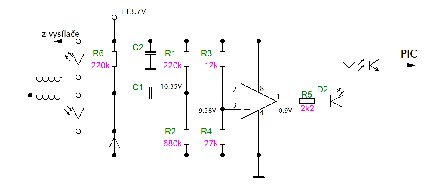

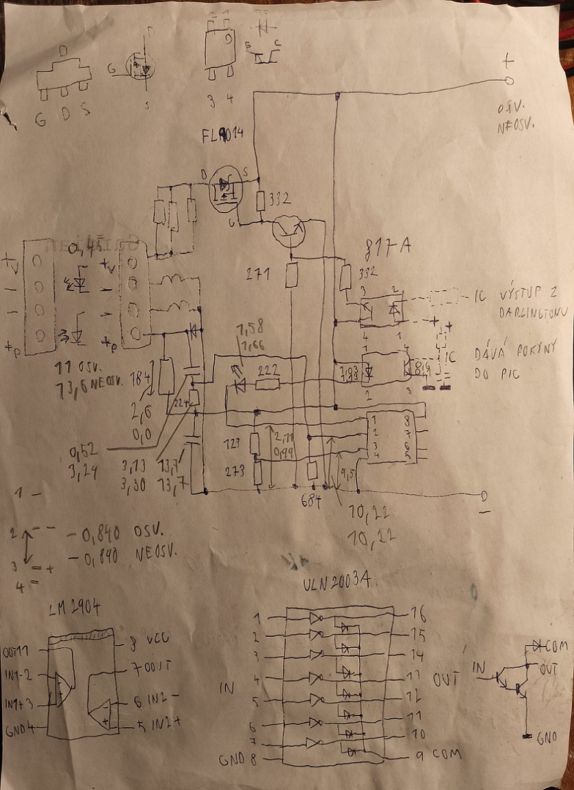

Dále mi není jasná funkce - jak to že na invertujícím vstupu je v osvětleném i neosvětleném stavu stále 10,22 V a rozdílové napětí ( červený hrot multimetru na neinvert. vstupu, černý na invert. vstupu ) je - 0,840 V v obou stavech a stejně se na výstupu OZ mění napětí.
Mám překreslené schéma v příloze a napětí jsou měřena na dobré jednotce - horní vždy v osvětleném a spodní v neosvětleném stavu.
Kámen úrazu je v tom, že i když jsou na vstupech nastavena oproti zemi stejná napětí jako v dobré jednotce nebo rozdílové napětí je nastaveno stejně jako v dobré jednotce tak na výstupu není dostatečně nízké napětí jako v dobré jednotce a přitom OZ samotným to není, když byl měněn / prohozen.

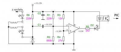

Už to psala lesana87 - OZ je komparátor zpracovávající střídavý signál z přijímací fotodiody. DC napětí tak nemají dostatečně vypovídající hodnotu a je třeba se na vstup a výstup podívat osciloskopem.
Překreslil jsem tvoje schema. Je zřejmé, že při zacloněném stavu snímače střídavý signál chybí a na výstupu OZ je nízká úroveň cca 0,9V, D2(VL5?) svítí.
Vstupní napětí na schematu jsou vypočítaná z děličů a přibližně odpovídají těm naměřeným.
zdrojmesit píše:Pár faktů: pokud uzemním neinvertující vstup, pak se obvod opravdu přepne do stavu jakože neosvětleno ( bez závislosti na skutečném stavu fotodiody )....
..... ale na výstupu stále neklesne pod 1 volt..
Pokud se v zacloněném stavu při spojení neinvertujícího vstupu s GND změní výstupní napětí, znamená to, že se na vstup dostává rušivé střídavé napětí, nepocházející ze světelného signálu. Proto zkontroluj filtraci napájecího napětí.
Nejnižší hodnota na výstupu je dána schopností OZ saturovat výstupní napětí k 0V (GND) a závisí na samotném OZ a zatěžovacím proudu. Tento proud je v tomto zapojení přibližně 5mA a podle datsheetu tomu odpovídá výstupní napětí cca +0,9÷+1V
Ostatní tvoje dotazy pramení právě z nepochopení funkce střídavého zpracování signálu.

Myslím, že je to ta keramika hned nad pouzdrem OZ na fotce pcb.

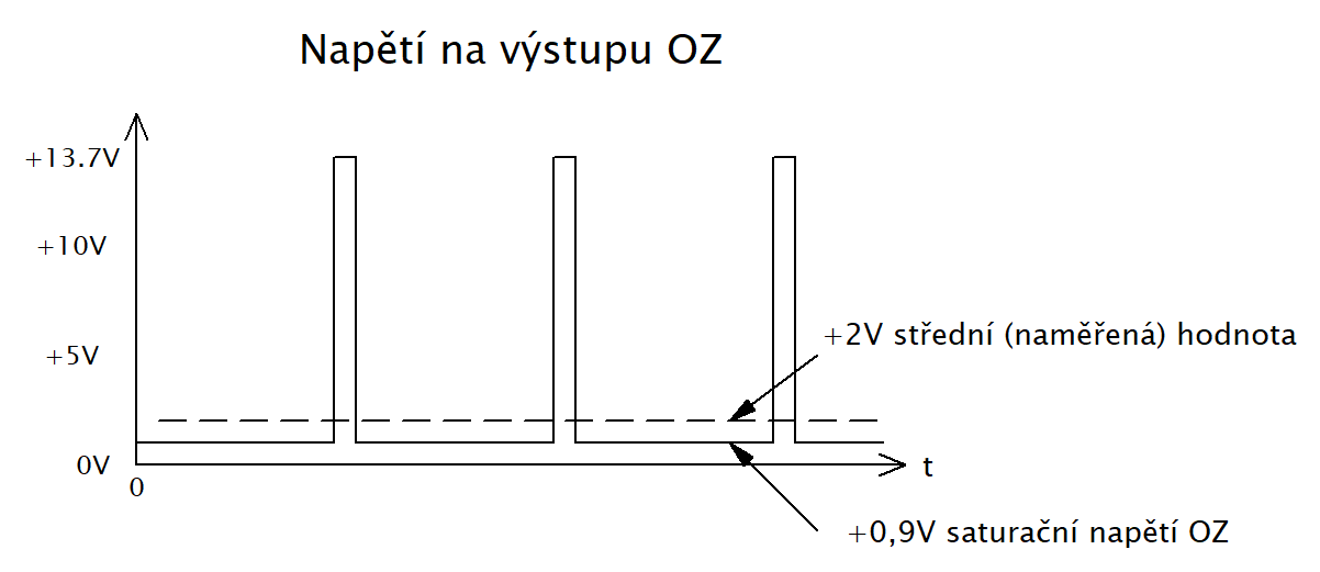

zdrojmesit píše:...teoreticky jsem se do toho nepouštěl s uvážením, že když na výstupu OZ není dostatečně nízké napětí tak se optočlen ani nemá důvod dostatečně otevřít...
To je chybná úvaha. Optočlen je i při DC napětí na výstupu OZ +2V spolehlivě otevřen, ledka svítí, napětí na výstupu optočlenu (piny 3,4) je 0V. Naměřenou úroveň na výstupu u dobré desky (+2.11V) je třeba brát jako střední hodnotu střídavého průběhu.
Z tvého popisu ani schematu není zřejmé, jestli pin4 OZ (V-) je spojen s výstupní GND optočlenu (jaký má potenciál) a proti čemu jsou vlastně ta napětí měřena. Na tvém schematu zn. kostry na pinu 4 OZ není.

Pin 4 OZ s výstupní GND optočlenu není spojen - napájí se ze dvou samostatných zdrojů, jejichž GND nejsou spojeny. A máš pravdu, že ta ledka v sérii se vstupem optočlenu svítí pořád u dobrých i špatných jednotek v obou stavech.
