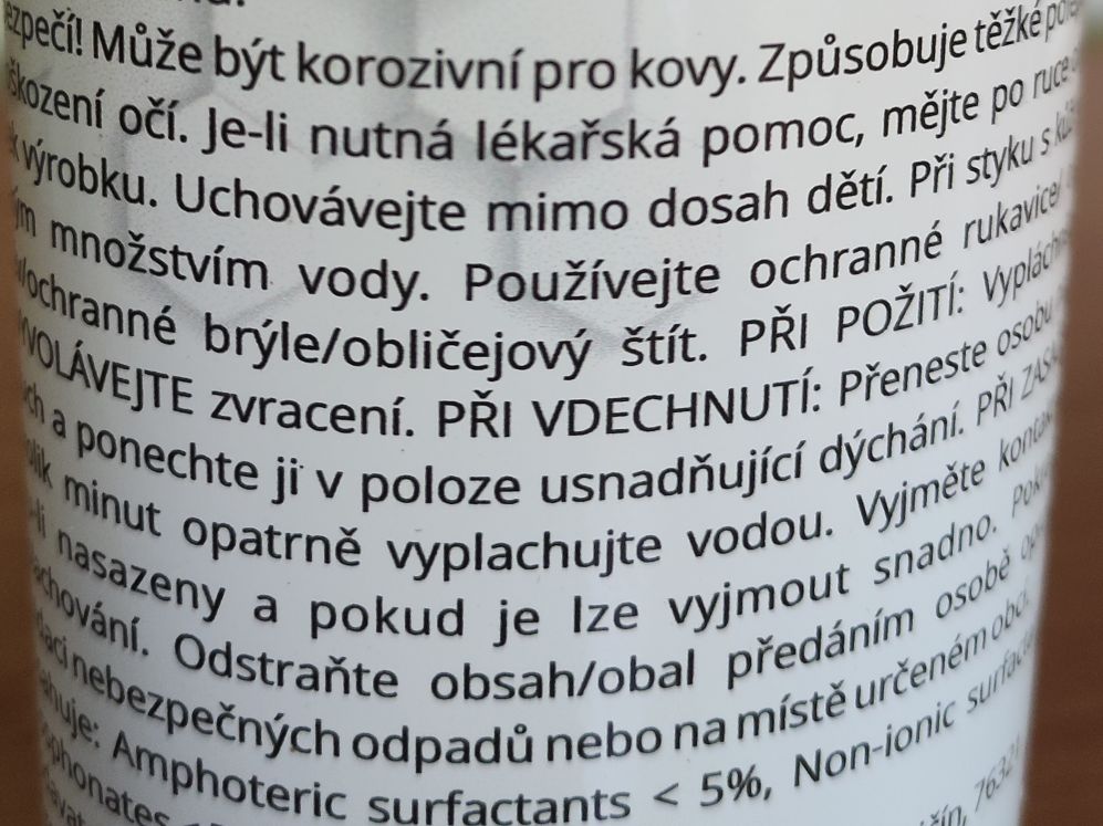

martinkopp píše:Na přípravky, sodu a podobné nesmysly se vykašli. Je to chemka z kdovíčeho, zateče do různých škvír odkud humus nikdy nedostaneš, následně se bude uvolňovat do jídla případně korodovat troubu apod.
Máme 21 století, nebuď socka a kup si troubu s pyrolýzou. Po provedení akce jen lehce setřeš popel vlhkým hadříkem a je hotovo. Jen si dej pozor aby byl pyrolytický celý vnitřek trouby včetně posuvů apod. Někdy tam dají pro pyrolýzu jen jeden nebo dva plechy a zbytek musíš drhnout. Jen aby to mohli napsat do popisu. Tomu se vyhni.
To jsem už psal, že bych to do druhého nenechával, protože je v tom ultra sajrajt vit. fotka.
Po naznačeném přiklonění máme vybranou troubu s pyrolýzou. Také jde o vnitřní materiál, máme asi rok mikrovlnku a uvnitř je povrch lesklý + hladký. Ten jde velice jednoduše čistit bez nutného přehřátí. To se se starou troubou, kde je nějaký pochybný smalt, nedá srovnat.
