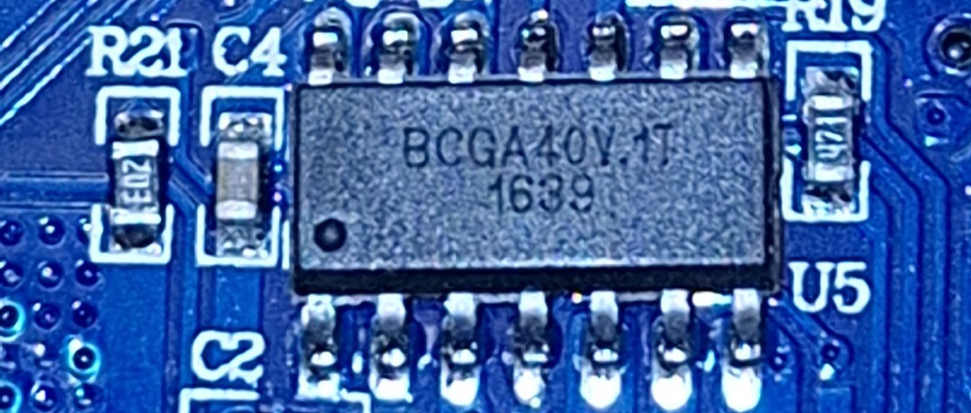

Zdravím chlapi , poprosil by som o pomoc z identifikáciou tohoto švába z powerbanky , neviem dohladať čo to je , tým pádom neviem k čomu slúži.

Napadá mě, že by to třeba mohl být SN7440?
Zkus identifikovat alespoň některé piny (napájení, GND, a nejlépe něco dál).

Bude to asi procesor, co to cele riadi.

rnbv zrejme máš pravdu , je tam pár malých švábov , jeden je DW01 , ten riadi dvojicu mosfetov z označením 8205 , potom je tam ešte jeden 8205 , ten zatial neviem čo spína , ďalej tam je výkonový mosfet z označením 4606 , a ešte jeden čip z označením RH6015 , ten je na komunikáciu z takým dotykovým čidlom , čo funguje na aktiváciu lediek na kolko je nabitá baterka , problém je , že po zmeraní vyzerá že + - je všetko OK , ale keď pripojim nabijačku tak sa zažnú všetky ledky , akože baterka je nabitá , ale bateriu to nenabíja a je vybitá , keď baterku externe nabijem , tak po pripojení na záťaž cez tú bms na výstupe je 3,2 V , ale keď ťuknem na to čidlo tak na výstupe je 5 V a začne sa nabíjanie , ale za pár sekund ,ledky zhasnu a nabíjanie sa ukončí , akože neregistruje záťaž.
Mysliš že to riadi tento šváb?
PS: Ešte ma napadlo , či to nebude neaký dc/dc menič , z baterie ide len 4,1V a na výstupe USB namerám 5V , po aktivácii toho čidla.

A je v pořádku akumulátor? Může mít velký vnitřní odpor

Nie baterka je v pohode , mám aj externú nabíjačku na 18650 baterky , aj ten tester na meranie kapacity baterii , je pravda že toto je typ ako sa používa v mobiloch , teda placka , ale myslím že je to jedno , je to lítiovka , má 3,7 V / 4000 mAh .
PS: Mám aj 2 kusy plne funkčných 10 000 mAh , ale štve ma že neviem tomu prísť na chybu.
