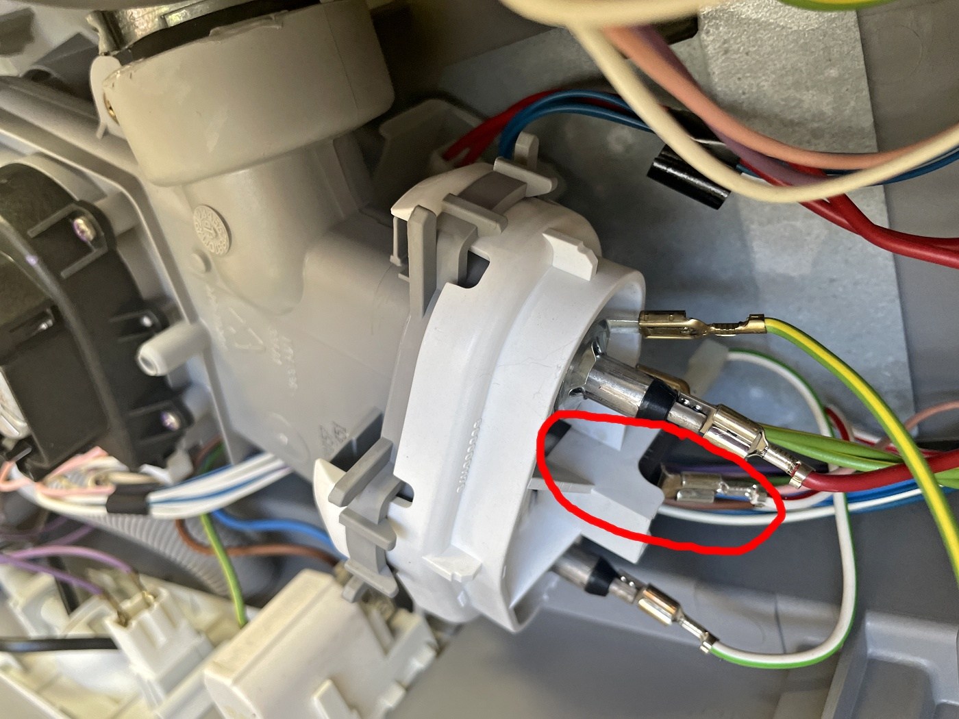

stará myčka Bosch přestala ohřívat vodu, těleso je dobré (cca 25ohm), ale jeden vývod z tělesa jde přes nějaký, asi mikrospínač, umístěný přímo v přírubě tělesa (vyznačen na fotce), který je momentálně rozepnutý, čím je ovládaný, nevíte někdo?
Ještě se podívám na ovládací elektroniku (zatím jsem ji nenašel ale asi bude v čelním panelu) jak je na tom relé

Nejde to úplně vidět, ale na 99% je to tepelná pojistka, něco jako tato: https://www.elektro-ivicic.cz/tepelna-p ... v-p179413/
Pokud není vodivá, tak vyměnit.

mikrospínač s membránou spíná se tlakem běžícího čerpadla, bývá poškozený, při troše dobré vůle se dá vydloubnout a dát jiný

presne tak... bez tlaku to nesepne...
preloz si tady: https://www.berlin-repariert.de/geschir ... izt-nicht/

Aha, tak jsem využil to 1% :-D
A je pravda, že mě to mělo napadnout, tepelná pojistka by nebyla umístěná v plastovém víčku, které by tu vypínací teplotu asi ani nezvládlo.

ok, díky, mezitím jsem vyndal ovládací elektroniku a je tam totálně vypálené relé, včetně zuhelnatělého plošňáku u relé, snad se mi podaří ho vyměnit (relé je pro mě nezvykle s cívkou na 5V)
