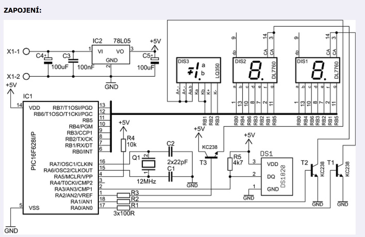

Ve stavebnici digitálního teploměru TIPA PT027 byly použity segmentovky DL7760 a LQ350. Vybral jsem si teploměr s vnukem pro ročníkovou práci na elektro průmyslovce.
https://stavebnice.tipa.eu/select.php?link=PT027
Tato stavebnice se už bohužel neprodává. Studenti si mají ve školní laboratoři zhotovit tišťák, a pak zařízení sestavit, oživit a předvést.
Když se už nedá koupit celá stavebnice, chceme si součástky nakoupit jednotlivě a namontovat samostatně.
V GM Elektronik jsme našli všechno, až na segmentové displeje DL7760 a LQ350.
V GM se prodává celá řada těchto dílů v různých velikostech a barvách, a s různě rozloženými vývody.
https://www.gme.cz/c/15165/sedmisegmentove-led-displeje
Abych mohl v GM najít ekvivalenty původních displejů DL7760 a LQ350, potřeboval bych datasheet těchto součástek. Bohužel na Netu hledám marně.

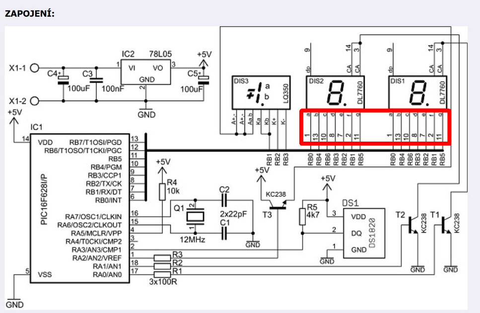

Podle schématu zapojení a rozložení na tišťáku se dá s určitou přesností rozložení vývodů určit. Ty DL7760 mají společnou katodu, ten LG350má společnou anodu. Prakticky se nedá s dostatečnou přesností určit jak jsou segmenty "abcdefgh" přiřazeny nožkám. Snad to zjistím z datasheetu řídícího převodníku PIC16F628.
Prosím proto za pomoc, zda někdo nemá pro tyto obvody ve svém archivu nějaký starý datasheet, případně nebude úspěšnější v jeho hledání.
Detaily jsou na přiloženém odkazu https://stavebnice.tipa.eu/select.php?link=PT027

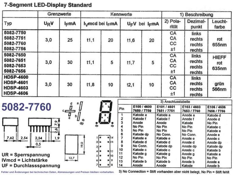

Mrkni sem. Prodávají to jako 7760, ale je tam vidět jiný typ. Pokud by odpovídal vývody podle DPS, mohlo by to byt ono. Data sheet pro tu českou segmentovku určitě seženeš.

Mi přijde, že LQ 350 je pitomost. Má bejt LQ310. Další pitomostí je spínat displej SA npn trandem.
Z datasheetu řídícího převodníku PIC16F628 nezjistíš nic, páč je to mikroprocesor, který je nutno naprogramovat. Leda z programu.

7760

Sorry, teraz pozerám na ten obrázok čo som poslal a tam to je spoločná katóda ale v schéme je spoločná anóda, takže to nebude ono.

Brozicek píše:Prakticky se nedá s dostatečnou přesností určit jak jsou segmenty "abcdefgh" přiřazeny nožkám.
Cowley
Příspěvky: 3579
#9 Příspěvek od Cowley »
Řízení displeje je multiplexem a jednotlivé propojení segmentů je naznačeno pomocí sběrnic.
A vývody z displejů ve schématu jsou.

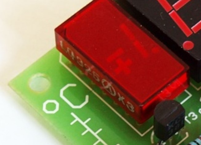

Na fotce je zase LQ325... V Tipě vymetli regály a splácali z toho teploměr.
LQ325
Cowley
Příspěvky: 3579
#11 Příspěvek od Cowley »
Vždyť je to LQ325...
Ha, Milan byl rychlejší... :)

Není trochu mimózní, že ve schématu se spínají společné anody displayů přes kolektor NPN do země?
Taky fakt nechápu, jak mohl vyučující zadat tuto "konstrukci" bez dostupného naprogramovaného MCU nebo alespoň zveřejněného kódu v *.asm nebo *.hex.
Buď spoléhá na to, že žák jednak objeví nesmysly ve schématu a druhak si umí napsat vhodný program pro už existující zapojení a porovnat to s návrhem DPS. To by byla funkční možnost a filtr pro ty méně schopné.
Nebo se tím vůbec nezabýval/sám netuší, která bije apod.
Asi by bylo dobré především zjistit, jak to ve skutečnosti je.
Jinak konstrukcí teploměru s PIC16F628 a DS18B20 včetně zveřejněného firmware je na webu docela dost...

... a R1, R2, R3 len 100R.

To, co autor příspěvku píše hned na začátku, vůbec nic nemění na tom, že ve schématu je označení CA.
