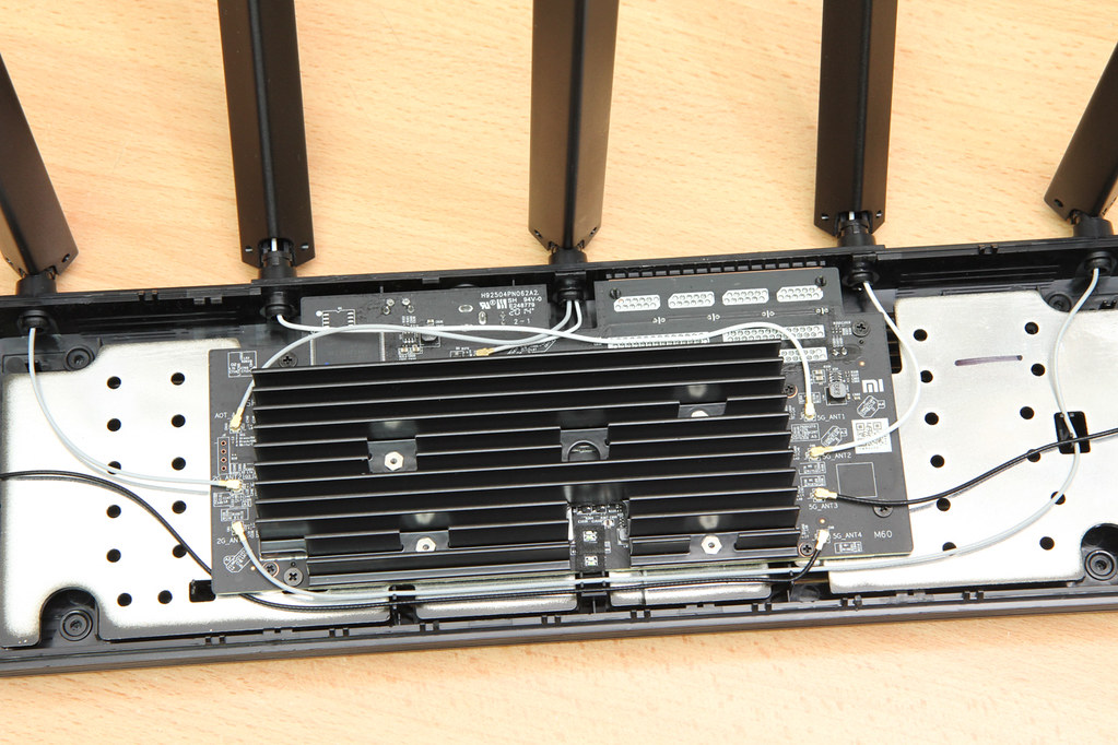

To je fotka AX routeru, kde jsou konektory pro 2x 2,4 GHz antény, 4x 5 GHz a ještě jsou tam nějaké pro AIoT.

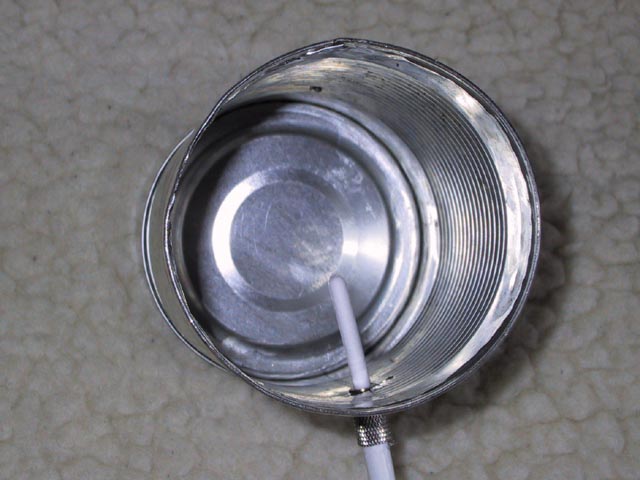

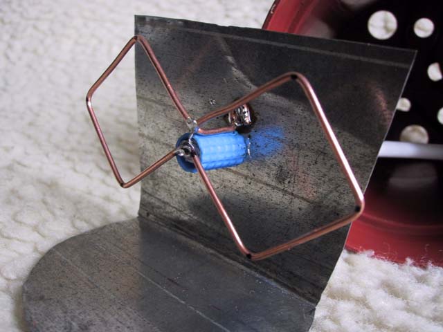

Samozřejmě že pamatuji antény z plechovky od lahůdkových párků nebo ananasu a taky quady nebo bi-quady. Byly dokonale naladěné a rezonovaly absolutně přesně s na míru ucvaknutou lambdou, kde vyzařovací diagram byl neuvěřitelný.
