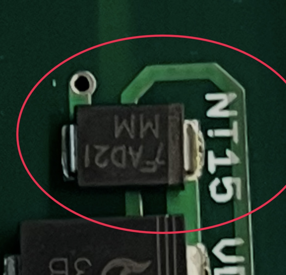

Prosím o pomoc s identifikaci součástky viz foto. Případně kde se dá koupit nebo kde se dá koupit její náhrada.
Odhadoval bych že to bude dioda případně Zenerova dioda

#2 Příspěvek od t100 »
ještě foto

#3 Příspěvek od teufel »
Asi jednosměrný transil 33 V

#4 Příspěvek od t100 »
teufel píše:Asi jednosměrný transil 33 V
To by možná odpovídalo, je to na výstupu zařízení napájející stejnosměrný 24V motor.

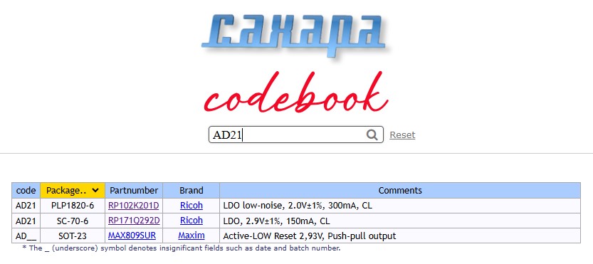

#5 Příspěvek od BOBOBO »
Zkus se příště podívat třeba sem : https://caxapa.ru/codebook/
t100
Příspěvky: 69
Registrován: 15 črc 2010, 00:00
Bydliště: Plzeň - jih
#6 Příspěvek od t100 »
BOBOBO píše:Zkus se příště podívat třeba sem : https://caxapa.ru/codebook/
To jsem zkoušel, ale moc jsem nepochodil
Příspěvky: 21063
#7 Příspěvek od BOBOBO »
dej tam druhý řádek .......
Cust
Příspěvky: 7274
Bydliště: Milotice u Kyjova
#8 Příspěvek od Cust »
To je ale LDO o velikosti cca 1.5x1 mm a má to 6 noh...

#12 Příspěvek od JirkaZ »
Možná je kód ve skutečnosti MM - pak může jít o něco z tohoto (což by nahrávalo teufelovi).
Konkrétně tedy Fairchild SMBJ33A.

Příspěvky: 21063
#13 Příspěvek od BOBOBO »
No tak už se bouchám do stehen . Neřek bych , že se domů dovalí kus , co vidí boboo rudě a tak ani nepřečte vše , nepodívá se na celé vlákno a udělá ze sebe ještě většího blba . Na součástce je popis . Je tam popis ve dvou řádcích . Asi by ses měl vrátit do Řeže ...... k tátoj a na střechu . Třeba ti něco vysvětlí . Asi to ještě potřebuješ .
