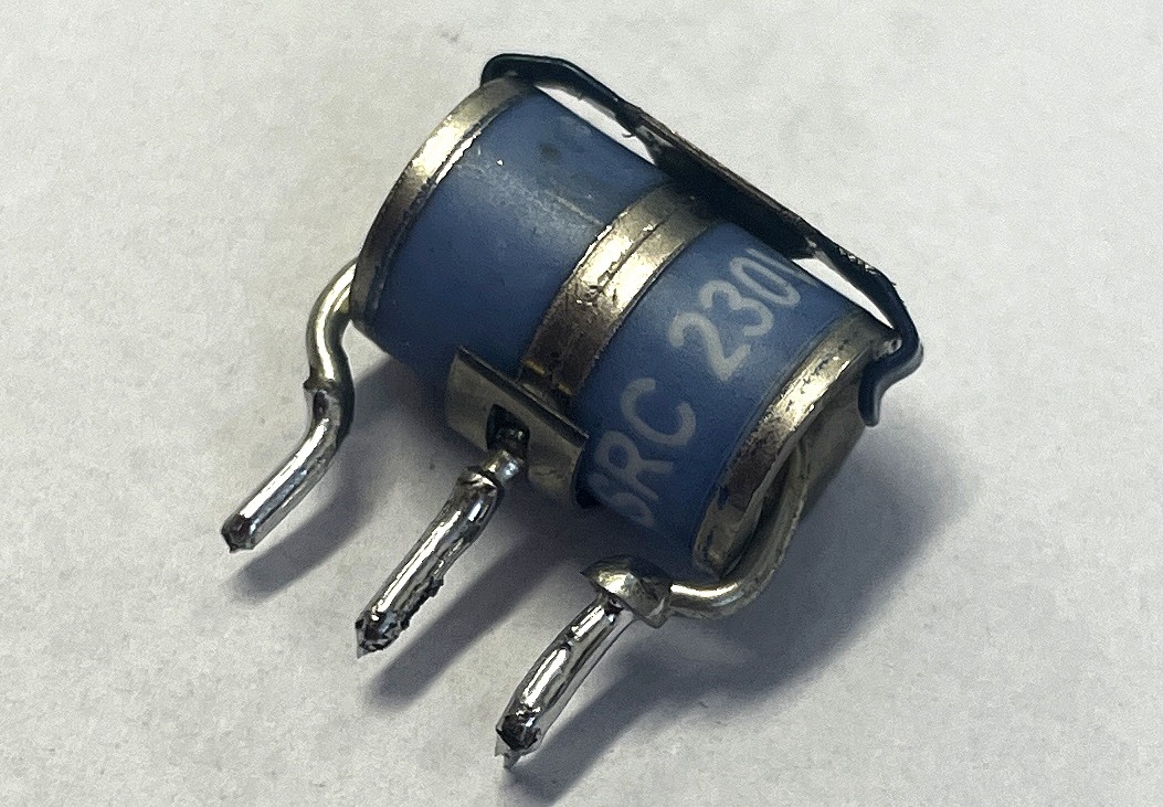

co je to za součástku?
#1 Příspěvek od sr71 »
bleskojistka, transil? (označení na tom je SRC230V 06M), délka cca 10mm

#2 Příspěvek od JoDiK »
Dle vzhledu (vyhledávání podle obrázku) je to zřejmě bleskojistka...
https://www.digikey.cz/cs/products/deta ... 0RF/557279
https://www.enika.cz/pmt3-310-230-04-bl ... pol_z1979/

#3 Příspěvek od teufel »
Bleskojistka. Některé hezky svítí po připojení na vn zdroj s omezeným proudem. Je to v podstatě doutnavka
Příspěvky: 20710
#4 Příspěvek od Celeron »
Je to tak, tohle Jablotron osazoval do ochrany pevný telefoní linky. S nástupem ADSL jsem tu ochranu musel vyhodit, byla pro internet neprůchozí.

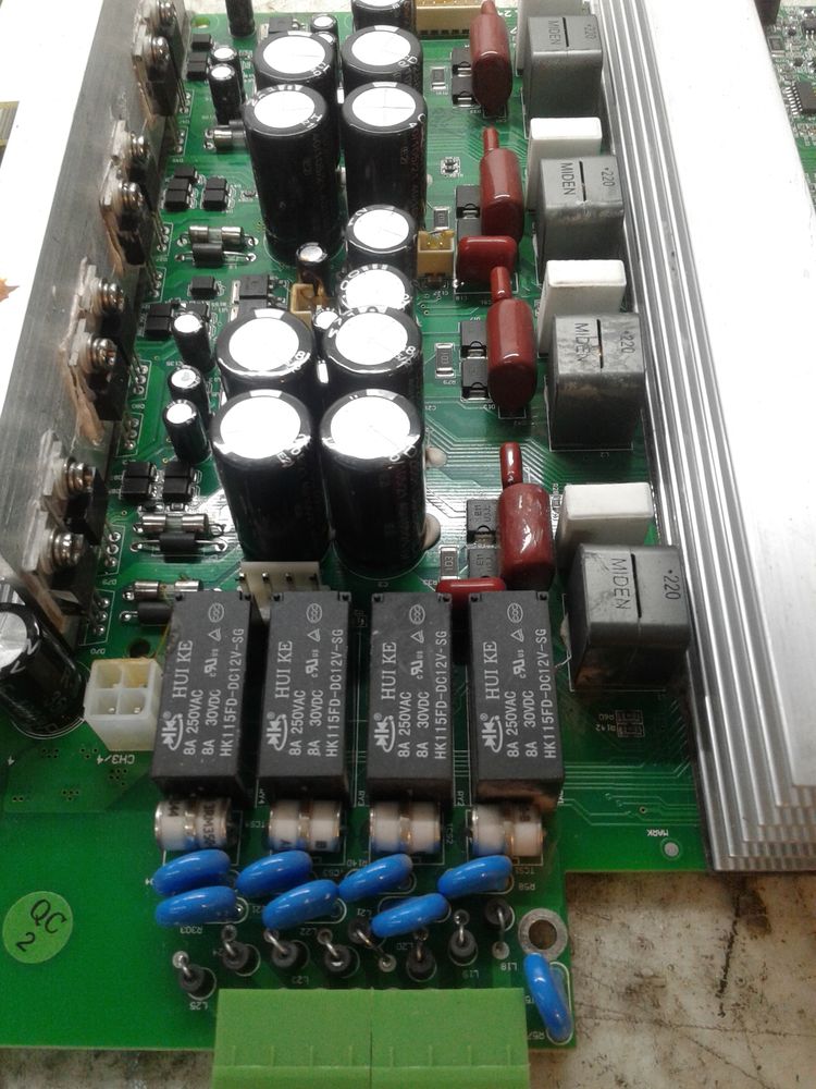

#5 Příspěvek od ZVUK2000 »
Tady ve čtyř kanálovém 100V zesilovači ve třídě D na výstupu 100V ve spojení s varistory.

#6 Příspěvek od rnbw »
Byva to aj v ADSL modemoch.

#7 Příspěvek od Lukas-Peca »
Někdy to odejde způsobem, že je to seplé i při provozním napětí.
