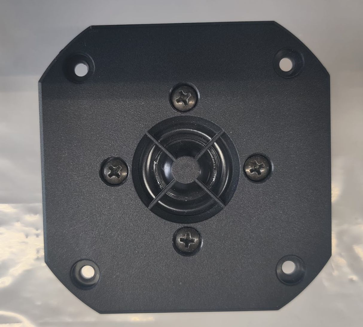

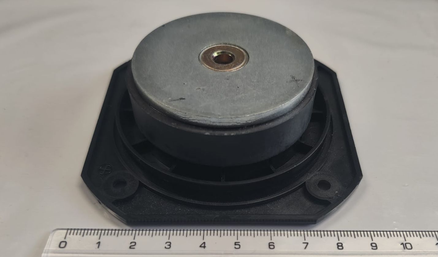

Kolega došel s tím, že jeho náctiletý synátor dopálil v domácích reprobednách výškáče.
Zajímavé je, že výškáče nemají žádný popis, stejně jako bedny.
Udajně to pochází z devadesátých let, a bedny stavěl někod na Moravě, stály tehdy žeprý cca 22.000 Kč za pár.
Poznal by někdo, co to může být zač?
Jestli by se třeba nedaly sehnat samostatné kmitačky?
Díky
Ruprecht

WESTRA ODT-19-6 6ohm

#3 Příspěvek od Ivan_01 »
Technische Daten:
Westra ODT-19-6
Belastbarkeit: 80 W-RMS / 100 W-Max*
Impedanz: 6 Ohm
Schalldruck: 91 dB
Frequenzbereich: *3.5-20 kHz
Resonanzfrequenz: 960 Hz

#4 Příspěvek od Michal22 »
Kluci, vy jste borci :-)
Ani se raději nebudu ptát, jak jste to zjistili :-)
Díky moc, předávám dál.
Zaky
Příspěvky: 7066
#5 Příspěvek od Zaky »
Google, hledání podle obrázků. Když už máš dobrý obrázek, zkus si to, hodí se to umět použít.
